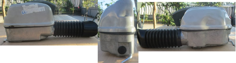

ciao, il coperchio Motomeccanica ha la forma perfetta, perché dove serve (sopra il venturi>),ha un bel volume di aria,tuttavia il materiale è veramente delicato.Se lo togli una volta all'anno, il motomeccanica va bene, MA,se lo togli ogni 15 giorni,allora andrei su altri marchi
C'è in commercio quello nelle foto allegate,però il venturi devi prenderlo a parte
