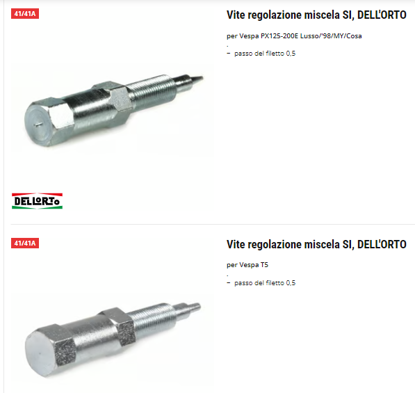

Echospro Inviato Settembre 4, 2023 Inviato Settembre 4, 2023 Salve Giuseppe, innanzitutto benvenuto in VR Puoi presentarti in piazzetta agli altri utenti se vuoi La vite di regolazione del titolo miscela al minimo differisce nel passo del filetto Vite Titolo Spaco/Dell'Orto Passo 0,5 Vite Titolo Dell'Orto Passo 0,75 e dalla conformazione della punta. Si trovano tranquillamente in rete da un qualsiasi fornitore degno di questo nome. Assieme alla vite prendi anche la molla Ciao Gg 0 Cita

Echospro Inviato Settembre 5, 2023 Inviato Settembre 5, 2023 3 ore fa, Caster dice: Dato che questa vite é più corta e ha anche una forma della testa diversa da quella della Spago,come potrei chiudere l'airbox? Attenzione perchè la vite dello Spaco è differente da quella del Dell'orto che è più corta. Cambia il passo del filetto e non sono compatibili. Ci sono carburatori marchiati SPaco7Dell'Orto che sono Spaco. I vecchi Dell'orto sono marcati solo Dell'Orto. In genere lo Spaco ha il filetto da 0.5 e la vite più lunga con la chiave del 7 per regolarla. Se invece il tuo è un dell'orto (non Spaco/Dell'orto) allora devi prendere una delle due viti con filetto da 0.75 e chiudere la scatola con il tappo suggerito da @Pier2162 Ciao Gg 1 Cita
Pier2162 Inviato Settembre 5, 2023 Inviato Settembre 5, 2023 Se è uno Spaco, la testa della vite può venire accorciata, si fa poi una tacca sulla testa con una lama da seghetto in modo da poterla regolare con un cacciavite lungo. Si può così mettere anche il tappo sull'airbox. 0 Cita
Echospro Inviato Settembre 5, 2023 Inviato Settembre 5, 2023 5 ore fa, Pier2162 dice: Se è uno Spaco, la testa della vite può venire accorciata, si fa poi una tacca sulla testa con una lama da seghetto in modo da poterla regolare con un cacciavite lungo. Si può così mettere anche il tappo sull'airbox. Esatto Io ce l'ho così Ciao Gg 0 Cita
