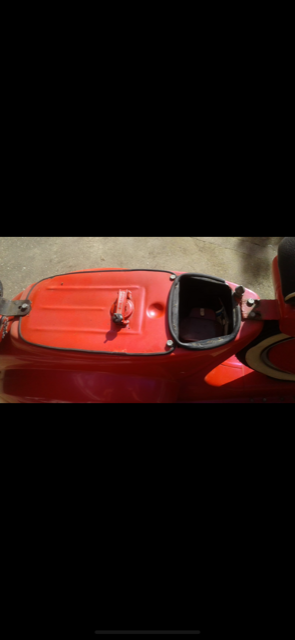

Gonzal Inviato Marzo 22, 2021 Inviato Marzo 22, 2021 Buongiorno, vengo dalla Spagna e sono un po 'perso perché non riesco a trovare qualcuno che possa aiutarmi. la Vespa 90 SS in Spagna è stata venduta poco. Mi offrono di comprarne una qui in Spagna, il venditore l'ha comprata in Indonesia e mi dice che è una Vespa 90 s originale sui documenti la mette e il numero di telaio e il numero del motore coincidono ma ho qualche dubbio che mi fa dubbio se sia originale o meno. Mi potete aiutare? cosa ne pensi ? molte grazie 0 Cita
Gonzal Inviato Marzo 22, 2021 Autore Inviato Marzo 22, 2021 Ciao metto altre foto nel caso tu possa aiutarmi, oggi devo dire se lo compro o no Nella foto del motore il numero di telaio del motore sembra un po 'strano e anche il numero di telaio del telaio Grazie ancora 0 Cita

exstreme Inviato Marzo 22, 2021 Inviato Marzo 22, 2021 (modificato) ciao è finta come la banconota da 30 euro 😂 Modificato Marzo 22, 2021 da exstreme 1 Cita
Gonzal Inviato Marzo 22, 2021 Autore Inviato Marzo 22, 2021 jajjajajaj perché sai che è falso quali sono i motivi? Grazie mille per la tua risposta e per quel conto da 30 €;) jajja 0 Cita
exstreme Inviato Marzo 22, 2021 Inviato Marzo 22, 2021 senza offesa, hai mai visto la punzonatura di una 90ss originale (o di una vespa in generale)? ti sembra abbiano lo stesso font? L'indonesiano li ha punzonati in garage mangiando i noodles... quale sarebbe la richiesta economica? 1 ora fa, Gonzal dice: 0 Cita
Gonzal Inviato Marzo 22, 2021 Autore Inviato Marzo 22, 2021 Non mi offendo, apprezzo le informazioni per questo ti ho scritto. Se ho diversi scooter di quegli anni e il numero di telaio non ha nulla a che fare con quello degli anni 90 che mi vende. Venendo dall'Indonesia ho pensato che potessero essere altri tipi di numeri ma ovviamente sono molto diversi. Mi chiedono 8000 euro e oggi devo dire qualcosa perché se non lo vendono a qualcun altro. La verità è che ho dubitato molto nel vedere tutte le foto in generale, non so se a parte i numeri vedi qualcosa nelle foto che indica anche che è falso? Grazie ancora 0 Cita
exstreme Inviato Marzo 22, 2021 Inviato Marzo 22, 2021 (modificato) 41 minuti fa, Gonzal dice: a parte i numeri vedi qualcosa nelle foto che indica anche che è falso? dopo questo passo e chiudo. Solo 8000€ ??? 😱😱😱 corri a prenderla subito, è un affare! Modificato Marzo 22, 2021 da exstreme 1 Cita
Gonzal Inviato Marzo 22, 2021 Autore Inviato Marzo 22, 2021 Voglio dire, mi consigli di non comprarlo, giusto? perché è falso al 100% , è così? Grazie 0 Cita
querida-presencia Inviato Marzo 22, 2021 Inviato Marzo 22, 2021 Esatto, è un falso e non vale 8000 euro...............probabilmente non ne vale neanche 800.......... 0 Cita
Gonzal Inviato Marzo 22, 2021 Autore Inviato Marzo 22, 2021 Ciao, grazie per i tuoi commenti. Avevo molti dubbi e con quello che mi dici non li ho più, quindi non comprerò gli auguri "90SS" a tutti 0 Cita
