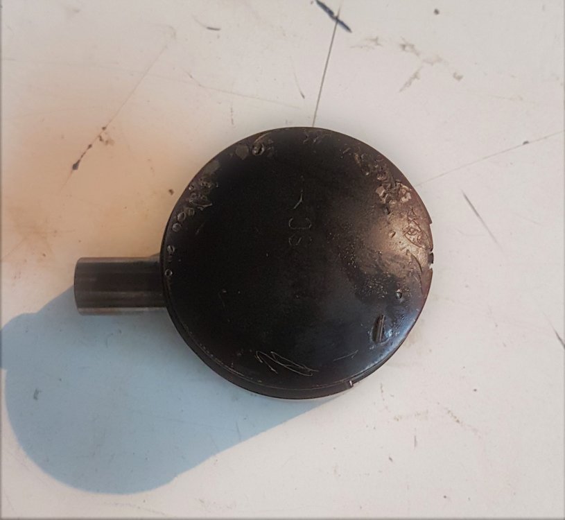

filgud73 Inviato Aprile 23, 2018 Autore Inviato Aprile 23, 2018 (modificato) buongiorno, stamattina mi sono messo a lavoro, con mille cose che avevo da fare, purtroppo ho trovato una brutta conferma, il pistone è messo male, il cilindro non sembra, infatti tutto il residuo sembra essere andato a battuta sulla testata, cmq le fasce sono intere... l'incriminato sembra essere il sieger in foto, ne manca un pezzo... può essere che l'ho inserito male...avevo controllato mille volte ...ora la domanda è dove sarà finito quel pezzo che manca... sarà tutto quello incollato sopra il pistone... cosa è meglio fare cambiare pistone e tenere il cilindro... o visto che mi ci trovo sostituire tutto il gt, però se qualche residuo è andato a finire nel carter, come da foto sopra, sembra che sia leggermente rovinato.... Modificato Aprile 23, 2018 da filgud73 0 Cita
filgud73 Inviato Aprile 23, 2018 Autore Inviato Aprile 23, 2018 (modificato) grazie per qualsiasi consiglio Modificato Aprile 23, 2018 da filgud73 0 Cita
vints Inviato Aprile 23, 2018 Inviato Aprile 23, 2018 Come immaginavo, io fossi in te non mi fiderei a chiudere senza aver trovato quel pezzo di seger mancante, il quale al 90% sia sceso in camera di manovella. Quindi io farei così: 1) Aprirei i carter e cercherei il pezzo di seger; 2) Sostituirei il gt completo, prova a smontare la testata e vedrai che ci sono altri danni; 3) Controllerei l'albero motore se non ha subito danni; 4) Controllerei la valvola di aspirazione. 0 Cita
exstreme Inviato Aprile 23, 2018 Inviato Aprile 23, 2018 2 ore fa, vints dice: Come immaginavo, io fossi in te non mi fiderei a chiudere senza aver trovato quel pezzo di seger mancante, il quale al 90% sia sceso in camera di manovella. Quindi io farei così: 1) Aprirei i carter e cercherei il pezzo di seger; 2) Sostituirei il gt completo, prova a smontare la testata e vedrai che ci sono altri danni; 3) Controllerei l'albero motore se non ha subito danni; 4) Controllerei la valvola di aspirazione. quoto Vints. tuttavia se l'albero gira fluido a mano è probabile che il pezzo mancante tu lo abbai già sputato nello scarico , nella marmitta Purtroppo già in foto si vede che quel pezzo di segeer ha rovinato la valvola, si vede la sfrangiatura superiore 0 Cita
