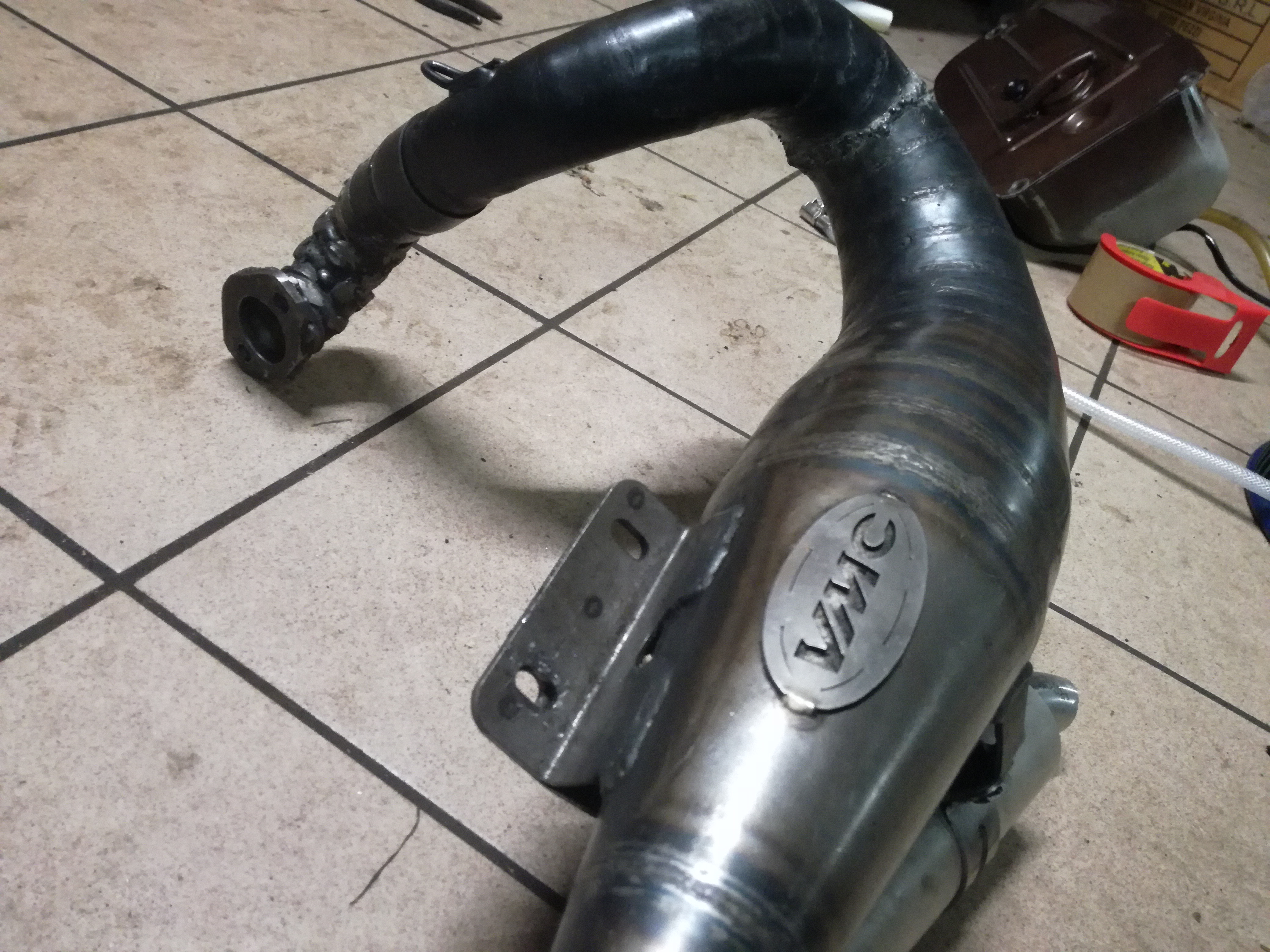

Genk Inviato Novembre 14, 2017 Inviato Novembre 14, 2017 Eheh grande, massi diciamo che passo buona parte del tempo libero a trafficare, é solo facendo che s'impara Molto bene per la vmc, giusto due giorni fa mi sono fatto un collettore nuovo per la vmc, con passaggio effettivo 32mm, flangia più sottile, e accorciato.. ho cambiato anche l'angolazione del diffusore e tutto é stato ribattuto per bene e lucidato.. son riuscito a provarla stasera dopo lavoro.. abituato all'andare di prima, appena ho tirato la prima mi stavo cappottando, menomale che il piede era sul freno, e il dito sulla frizione Migliorata su tutto l'arco e tira molto di più, più marcata l'entrata in coppia e più potenza ad alti regimi.. Procedo a step, ma questa vmc pian piano la modifico tutta.. anche per capirci qualcosa in più sulle espansioni 0 Cita

steste89 Inviato Novembre 14, 2017 Autore Inviato Novembre 14, 2017 Eheh grande, massi diciamo che passo buona parte del tempo libero a trafficare, é solo facendo che s'impara Molto bene per la vmc, giusto due giorni fa mi sono fatto un collettore nuovo per la vmc, con passaggio effettivo 32mm, flangia più sottile, e accorciato.. ho cambiato anche l'angolazione del diffusore e tutto é stato ribattuto per bene e lucidato.. son riuscito a provarla stasera dopo lavoro.. abituato all'andare di prima, appena ho tirato la prima mi stavo cappottando, menomale che il piede era sul freno, e il dito sulla frizione:mrgreen: Migliorata su tutto l'arco e tira molto di più, più marcata l'entrata in coppia e più potenza ad alti regimi.. Procedo a step, ma questa vmc pian piano la modifico tutta.. anche per capirci qualcosa in più sulle espansioni;-) Genk io ho preso la vmc con il collettore gia da 35 interno.... con interasse prigionieri da 62 se non erro, vedremo appena arriva, dalle foto è pure una bella marmittaSicuramente la mdm race, la md racind 151LRX, la THM rr.... erano tutt'altra musica, ma credo che la vmc abbia un buon rapporto qualità prezzo Comunque mi sono letto tutto il tuo topic sull'srv, ottimo, devo dire che anche tu ci hai lavorato parecchio eh?Quasi quasi mi hai fatto venire voglia anche a me di abbassare lo scarico e tenermi su fasature circa 190 per lo scarico e 130 per I travasi Comunque domani con calma mi ricontrollo di nuovo il tutto, provo a fare una guarnizione da 0.8 in testa come mi diceva poeta e vediamo cosa salta fuori...anzi forse anche 0.6 andrebbe bene in testa, ora sto a 0.4 di squish più 0.6 giusto 1mm Proveró 0 Cita
