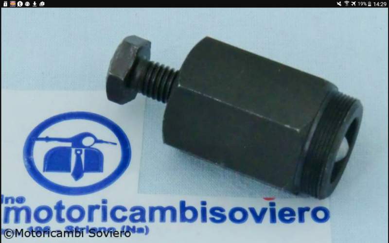

pk50XLvespa Inviato Novembre 14, 2016 Autore Inviato Novembre 14, 2016 Ragazzi... Non riesco a togliere quel stramaledettissimo Volano/Ventola:testate: Dopo aver tolto il bullone che tiene fermo il volano all'albero e dopo aver comprato ed utilizzato l'estrattore esso non si smuove di un mm. In assenza di chiavi grandi come la 32mm (che posseggo solo in versione a bussola) sto usando una chiave a pappagallo ma il volano non ha intenzione di uscire!!!!!!! Avete qualche consiglio da darmi? P.S. sto usando la pappagallo per tenere fermo l'estrattore e un cricchetto per il dado dell'estrattore. Grazie in anticipo. Ah dopo diverse indecisioni credo che optero per un 130 DR turistico:mrgreen: 0 Cita
Redivivus Inviato Novembre 14, 2016 Inviato Novembre 14, 2016 Ciao a tutti. Uno o due volte avrò usato un estrattore ma non ho mai avuto di questi problemi. Addirittura non usavo nememno due chiavi,solo quella per il perno dell'estrattore,forse sbagliavo. L'hai inserito bene senza forzare sulla filettaura? Opponeva qualche resistenza? Prova a spuzzare a più riprese un po' di svitoil tra volano ed albero motore,lascialo agire e poi riprova. Si vede che sporco o un po' di ruggine fanno da collante,boh? Poi riavviti con calma l'estrattore,il perno lo sviti quasi tutto in modo da inserire fino in fondo l'estrattore e poi riprovi. - - - post uniti in automatico dal sistema - - - 32 mi sembra una chiave troppo grande... Che estrattore hai? 0 Cita
pk50XLvespa Inviato Novembre 15, 2016 Autore Inviato Novembre 15, 2016 l'estrattore é questo qui da quel che sembra questo é molto più grande rispetto a quelli con solo due parti piatte 0 Cita
Redivivus Inviato Novembre 15, 2016 Inviato Novembre 15, 2016 Ciao a tutti. Ho avuto a che fare con l'altro tipo. Basta che faccia lo stesso lavoro. Ancora non sei riuscito a togliere il volano? Ad occhio mi sembra che abbia meno filettatura rispetto all'altro tipo. Si avvita bene dentro? Prende abbastanza? 0 Cita
