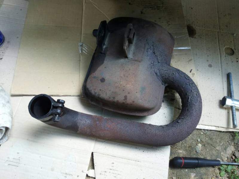

Bentu Inviato Giugno 2, 2016 Autore Inviato Giugno 2, 2016 Ciao a tutti, i lavori procedono a rilento , dopo una ripulita ho smontato il padellino, ma quanto pesa?? È normale o sarà piena di olio? Davvero non credevo pesasse tanto..confermate? Inviato dal mio GT-I9105P utilizzando Tapatalk 0 Cita

Clint Inviato Giugno 2, 2016 Inviato Giugno 2, 2016 Il padellino pesa 3 kg, la marmitta catalitica euro2 invece pesa quasi 6 kg Per curiosità puoi pesarlo e vedere quanto è "cresciuto" 0 Cita

Bentu Inviato Giugno 3, 2016 Autore Inviato Giugno 3, 2016 Non è cresciuto, 3 kg esatti, non la brucio Inviato dal mio GT-I9105P utilizzando Tapatalk 0 Cita
poeta Inviato Giugno 3, 2016 Inviato Giugno 3, 2016 Non è cresciuto, 3 kg esatti, non la brucio Inviato dal mio GT-I9105P utilizzando Tapatalk Infatti non la bruci perchè... LA BUTTI! La Sito in foto è probabilmente una delle ultime, non stò a dilungarmi ma và cambiata e subito.... compra senza esitazione alcuna la POLINI per PX, è una padella modificata e silenziosa, vedrai un altro pianeta davvero.... abbinala a getto puntale max da 100 punti... potrebbe volerci anche un 102 se la candela risultasse chiara.... il minimo da 50-160 è grassoccio tienilo fin quando non trovi il 48-160 andrà meglio... la ghigliottina da 6 passi tienila e chissenefrega.... anche con il minimo da 48... le GUARNIZIONI VERDI ORIGINALI PIAGGIO hanno maggior spessore e presentano un film sulle superfici che si incolla all'alluminio dei carter, inoltre la guarnizione sotto al carburatore è studiata per rimanere in sagoma e ben ferma nella scatola air box nonostante il nuovo carburatore non abbia prigionieri su cui infilarla, ma bensì due brugole esagonali, con la guarnizione vecchi modelli ci diventi scemo a metterla e 1 su 2 vanno fuori posto, inoltre i fori della valvola delle MY sono ben più grandi e diversi da quelli delle PX classiche ed appunto le sagome sono diverse, le guarnizioni beige di solito sono per le vecchie pX e comunque sono più sottili e comunque non si incollano, sono cioè pessime rispetto alle originali..... contento? Ora non chiedermi della marmitta cambiala e fidati poi se ne riparla, sono 110 euro spesi benissimo.... ma hai la 125 o la 150???? Inoltre MAI pasta sulle guarnizioni del carburatore, MAI! O meglio MAI PASTA, ovunque e punto. 0 Cita
Bentu Inviato Giugno 3, 2016 Autore Inviato Giugno 3, 2016 Caro Poeta..grazie, stavolta però ho già sforato col budget; non dubito su quanto riporti circa la marmitta e lo terrò presente, in seguito però. Adesso mi accontenterò di rimontarla. Grazie ancora. Bentu Inviato dal mio GT-I9105P utilizzando Tapatalk 0 Cita
