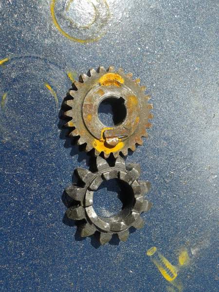

falco55 Inviato Aprile 10, 2015 Autore Inviato Aprile 10, 2015 ecco per esempio, giusto a scopo illustrativo: http://www.ebay.it/itm/KIT-COMPLETO-CUSCINETTI-E-PARAOLI-MOTORE-O-RING-PER-VESPA-50-SPECIAL-L-R-N-/361259208236?pt=LH_DefaultDomain_101&hash=item541cba0e2c gli oring sono quelli anellini neri in gomma, i tamponi di battuta invece quei "blocchettini" neri che in foto vedi in basso a destra Tutto chiaro pezzi già ordinati. Questi pezzi in foto servono per il motore? Una volta completato tutto il motore con i pezzi se non riesco a montarlo lo porto dal meccanico. lo sfizio al momento è il fai da te. Ho capito che manca anche il mozzo completo posteriore Giusto? 0 Cita
volumexit Inviato Aprile 10, 2015 Inviato Aprile 10, 2015 Tutto chiaro pezzi già ordinati. Questi pezzi in foto servono per il motore? Una volta completato tutto il motore con i pezzi se non riesco a montarlo lo porto dal meccanico. lo sfizio al momento è il fai da te. Ho capito che manca anche il mozzo completo posteriore Giusto? Si servono, uno e' il pignone dalla primaria e l'altro e l'ingranaggio della messa in moto, ma occhio che quei rapporti li sono tropoooooo lunghiiiiiiiiiii per un 50. Vol. 0 Cita
Vespino86 Inviato Aprile 10, 2015 Inviato Aprile 10, 2015 Tutto chiaro pezzi già ordinati. Questi pezzi in foto servono per il motore? Una volta completato tutto il motore con i pezzi se non riesco a montarlo lo porto dal meccanico. lo sfizio al momento è il fai da te. Ho capito che manca anche il mozzo completo posteriore Giusto?[ATTACH=CONFIG]152614[/ATTACH] certo che servono...quello sotto è l'ingranaggio della messa in moto, sopra invece il pignone da montare sul cono dell'albero che varia in base al gt e alla campana che monti non essere frettoloso...fatti prima na bella lista di tutti i ricambi poi procedi all'acquisto 0 Cita
falco55 Inviato Aprile 10, 2015 Autore Inviato Aprile 10, 2015 Si servono, uno e' il pignone dalla primaria e l'altro e l'ingranaggio della messa in moto, ma occhio che quei rapporti li sono tropoooooo lunghiiiiiiiiiii per un 50. Vol. Quindi non servono e ci vogliono quelli della 50? Strano però, perchè cosi mi è stato dato il motore. 0 Cita
volumexit Inviato Aprile 10, 2015 Inviato Aprile 10, 2015 Quindi non servono e ci vogliono quelli della 50? Strano però, perchè cosi mi è stato dato il motore. Allora l'ingranaggio della messa in moto va bene, quel pignone con la campana della frizione sono troppo lunghi, ti servono quelli della vespa 50. Vol. 0 Cita
falco55 Inviato Aprile 10, 2015 Autore Inviato Aprile 10, 2015 certo che servono...quello sotto è l'ingranaggio della messa in moto, sopra invece il pignone da montare sul cono dell'albero che varia in base al gt e alla campana che monti non essere frettoloso...fatti prima na bella lista di tutti i ricambi poi procedi all'acquisto ok perfetto. 0 Cita
Vespino86 Inviato Aprile 10, 2015 Inviato Aprile 10, 2015 (modificato) Quindi non servono e ci vogliono quelli della 50? Strano però, perchè cosi mi è stato dato il motore. Allora l'ingranaggio della messa in moto va bene, quel pignone con la campana della frizione sono troppo lunghi, ti servono quelli della vespa 50. Vol. dipende sempre se vuole fare qualche elaborazione, in quel caso i rapporti originali del 50 non servono :cool: Modificato Aprile 10, 2015 da Vespino86 0 Cita
volumexit Inviato Aprile 10, 2015 Inviato Aprile 10, 2015 dipende sempre se vuole fare qualche elaborazione, in quel caso i rapporti originali del 50 non servono :cool: Salve a tutti, vorrei con il vostro aiuto chiudere questo motore e vi chiedo che pezzi mancano ancora? Grazie[ATTACH=CONFIG]152613[/ATTACH] Io vedo un cilindro 50 nella foto quindi immagino che su "questo" motore volgia montare un 50. Comunque a meno che non voglia fare un 130 con tutti i crismi del caso quei rapporti sono comunque troppo lunghi. Vol. 0 Cita
falco55 Inviato Aprile 10, 2015 Autore Inviato Aprile 10, 2015 (modificato) Io vedo un cilindro 50 nella foto quindi immagino che su "questo" motore volgia montare un 50. Comunque a meno che non voglia fare un 130 con tutti i crismi del caso quei rapporti sono comunque troppo lunghi. Vol. Abbiate pazienza non vi seguo. Io devo montare un 50,quindi per il 50 quali pezzi servono e quali mancano? Modificato Aprile 10, 2015 da falco55 0 Cita
Vespino86 Inviato Aprile 10, 2015 Inviato Aprile 10, 2015 Io vedo un cilindro 50 nella foto quindi immagino che su "questo" motore volgia montare un 50. Comunque a meno che non voglia fare un 130 con tutti i crismi del caso quei rapporti sono comunque troppo lunghi. Vol. d'accordissimo con te...ma forse la foto degli ingranaggi postata è stata presa a caso sul web...boh 0 Cita
Vespino86 Inviato Aprile 10, 2015 Inviato Aprile 10, 2015 Abbiate pazienza non vi seguo. Io devo montare un 50,quindi per il 50 quali pezzi servono e quali mancano? allora se hai intenzione di montare il 50cc originale devi acquistare una campana frizione con 68 denti ed un pignone con 16 denti...che sono i rapporti originali della 50special 0 Cita
