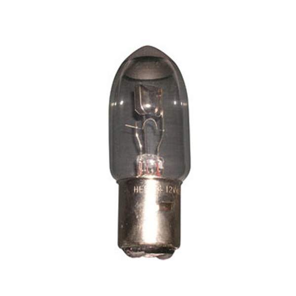

Comunque, dicevo, oggi ho acquistato una HERT 35/35W 12V semi alogena a 4€ , questa ----->-Hert-SEMI-HALOGENE-12V-45-40W-BA20D-1.jpg
l'ho montata e ho anche fatto una bella pulizia della parabola e del vetro, che erano molto impolverati. Il fanale è un SIEM in vetro e sta messo bene, in particolare all'interno, nonostante me l'abbiano montato probabilmente già usato.
Il fascio proiettato è più definito e in generale si vede meglio, tuttavia non so se sia a causa della sporcizia rimossa, ma a me la luce sembra comunque sempre giallina e non troppo potente. Quindi sono sicuro che non ci sia stato uno "sbiancamento" in termini di temperatura-colore, poi per la pulizia del fascio sicuramente va meglio di prima.
Mi piacerebbe però provare l'alogena vera, a questo punto...
