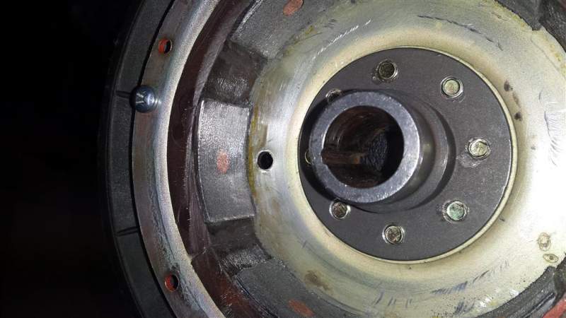

pacio74 Inviato Agosto 30, 2014 Inviato Agosto 30, 2014 se corrente la faceva ed e partita e probabile che quelle strusciate generose sui magneti siano state troppo generose, metti qualche foto del volano per capire meglio i danni, altra prova da fare e montare la bobina vecchia tanto quelle son tutte compatibili tra loro, se il filo verde genera corrente e probabile che sia la bobina a non funzionare bene. 0 Cita

rubaisienne Inviato Agosto 31, 2014 Autore Inviato Agosto 31, 2014 Non riesco a caricare le foto..... 0 Cita
pacio74 Inviato Agosto 31, 2014 Inviato Agosto 31, 2014 Non riesco a caricare le foto..... devi ridimensionarle se son troppo grandi non le accetta, se hai problemi a farlo ti mando un'mp con la mia mail mandale a me che te le carico 0 Cita
pacio74 Inviato Agosto 31, 2014 Inviato Agosto 31, 2014 (modificato) Non riesco a caricare le foto..... eccole a vedere cosi non sembra abbia fatto danni, anche se il pick-up era meglio se non lo limavi, prova a cambiare la bobina e vedi se e quella a dar problemi. Modificato Agosto 31, 2014 da pacio74 0 Cita
