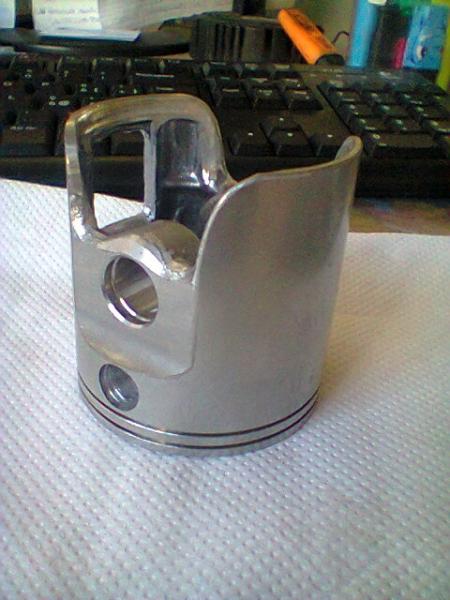

A PMI sono identici. Il Polini però ha le due finestrelle che gli danno più portata. comunque se volete avere il massimo riempimento con pistone a PMI cosa ne pensate di questo, Foto0061.jpg
Struttura interna rinforzata, ribassi da 5 mm spinotto biconico più corto e leggero, segmenti da 1 mm.
A PMI sono identici. Il Polini però ha le due finestrelle che gli danno più portata. comunque se volete avere il massimo riempimento con pistone a PMI cosa ne pensate di questo, [ATTACH=CONFIG]139436[/ATTACH]
Che roba è?:roll:

PS @ Fed è il pistone che ha disegnato lui per il polini e parmacotto

Questo pistone è l'ideale per gli smanettoni della domenica.....se vuoi restare sul Polini, ne monti uno così diametro 63,5 poi mi racconti.
