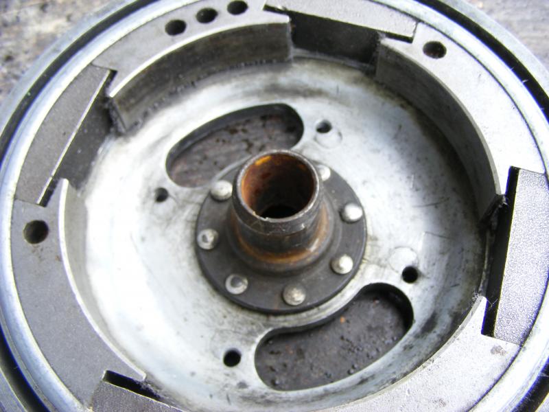

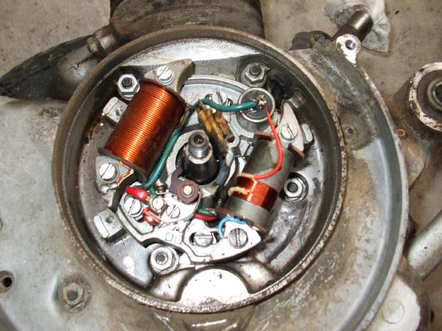

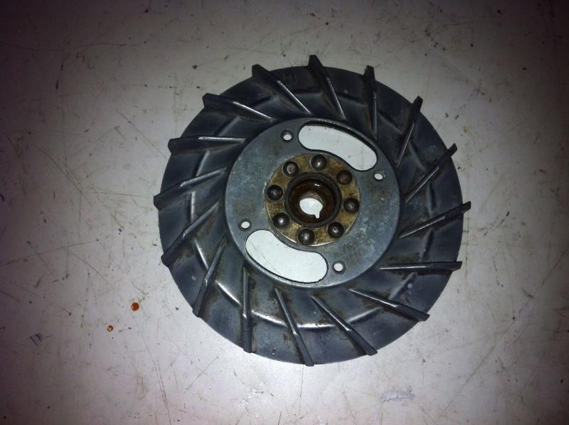

ildandy92 Inviato Febbraio 20, 2014 Autore Inviato Febbraio 20, 2014 Ragazziiiiiiiiiiiiiiiiiiiiiii, consiglio al volo per me....... Ho trovato questo volano ad un ottimo prezzo...... mi confermate che è per il mio modello????? E sopratttuttio posso cambiare volano mantenendo lo stesso statore che ho ora?????? ecco le foto, fatemi sapere al più presto vi pregoooooooooooo. Non posso fare foto al mio statore ora perche sono fuori casa, ma tempo fà quando lo ho visto tramite la feritoia di ispezione del volano che monto attualmente, ho notato che è costituito(perdonate l'ignoranza, ed è tanta) da solo due bobbine ricoperte di rame, e delle due una è completamente avvolta dal rame, mentre la seconda solo a metà...... Di per certo posso dirvi che prima che iniziassi a amontare la vespa, partiva a primo colpo e luci ant e posteriori funzionavano......... Aiuto........ P.S: oggi vado a prendere i mozzi per i cerchi chiusi..... Ho deciso di comprare prima tutto quello di cui ho bisogno(rigorosamente originale) e poi quando ho tutto parto di restauro..... che ne dite? 0 Cita
sartana1969 Inviato Febbraio 20, 2014 Inviato Febbraio 20, 2014 Ragazziiiiiiiiiiiiiiiiiiiiiii, consiglio al volo per me....... Ho trovato questo volano ad un ottimo prezzo...... mi confermate che è per il mio modello????? E sopratttuttio posso cambiare volano mantenendo lo stesso statore che ho ora?????? ecco le foto, fatemi sapere al più presto vi pregoooooooooooo. Non posso fare foto al mio statore ora perche sono fuori casa, ma tempo fà quando lo ho visto tramite la feritoia di ispezione del volano che monto attualmente, ho notato che è costituito(perdonate l'ignoranza, ed è tanta) da solo due bobbine ricoperte di rame, e delle due una è completamente avvolta dal rame, mentre la seconda solo a metà...... Di per certo posso dirvi che prima che iniziassi a amontare la vespa, partiva a primo colpo e luci ant e posteriori funzionavano......... Aiuto........ P.S: oggi vado a prendere i mozzi per i cerchi chiusi..... Ho deciso di comprare prima tutto quello di cui ho bisogno(rigorosamente originale) e poi quando ho tutto parto di restauro..... che ne dite? [ATTACH=CONFIG]139398[/ATTACH][ATTACH=CONFIG]139399[/ATTACH][ATTACH=CONFIG]139400[/ATTACH] controlla il cono interno e la sede chiavetta non devono esserci rigature / segni di strisciamento / irregolarità la sede chiavetta deve essere perfetta mancano il coperchietto di alluminio con le sue 4 viti a taglio e la guarnizione di carta che va tra coperchietto e volano. Lo statore se è a 2 bobine, dovrebbe andare bene. Curiosità: quanto ti hanno chiesto? 0 Cita
Vespino86 Inviato Febbraio 20, 2014 Inviato Febbraio 20, 2014 il volano è lui!! fai i controlli che ti ha detto Sartana...e se riesci a recuperare il coperchietto e la guarnizione di carta gialla, altrimenti poi dovresti arrangiarti mettendo i due gommini a fagiolo...sempre se vanno e se si trovano con le misure 0 Cita

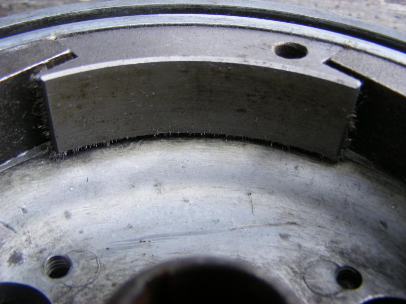

ildandy92 Inviato Febbraio 20, 2014 Autore Inviato Febbraio 20, 2014 Monto un 16.10 Raga ecco le foto dell'interno volano: ditemi va bene???? Cosi lo prendo, non me lo faccio scappare........... 0 Cita
Vespino86 Inviato Febbraio 20, 2014 Inviato Febbraio 20, 2014 (modificato) Monto un 16.10Raga ecco le foto dell'interno volano: ditemi va bene???? Cosi lo prendo, non me lo faccio scappare........... [ATTACH=CONFIG]139411[/ATTACH][ATTACH=CONFIG]139412[/ATTACH][ATTACH=CONFIG]139413[/ATTACH] la sede chiavetta sembra buona...magari potresti fare una foto più da vicino, ben a fuoco, del particolare...così si vede meglio Modificato Febbraio 20, 2014 da Vespino86 0 Cita
ildandy92 Inviato Febbraio 20, 2014 Autore Inviato Febbraio 20, 2014 se gli chiedo altre foto mi trucida secondo me visto che stiamo a 10 km di distanza....... ahahahahahaha...... cmq lo prendo sicuro, ora lo chiamo e lo blocco insiemme ai mozzi (visto che mi ha detto che sabato e domenica va alla mostra di scambio di Sora e che li si vende di brutto)........... Ragazzi uso il maiuscolo anche se so che nei forum non si potrebbbe perche equivale ad urlare, e io vi voglio urlare contro un GRAZIEEEEEEE MILLEEEEEEEE DI TUTTO, senza di voi non saprei proprio come fare.............. 0 Cita

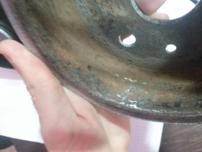

ildandy92 Inviato Febbraio 22, 2014 Autore Inviato Febbraio 22, 2014 ragazzi sono andato a prendere quei pezzi per la vespa. Ho preso il mozzo posteriore completo: piatto posta ganasce, piattello e tamburo.... Il tuto a 25 euro, sono riuscito a tirare sul prezzo perche il tamburo purtroppo dentro presenta due solchi continui, circa mezzo millimetro.... La domanda è, il tampuro posso farlo rettificare/ tornire o devo comprarlo nuovo? 0 Cita
Vespino86 Inviato Febbraio 22, 2014 Inviato Febbraio 22, 2014 tranquillo....anche il mio tamburo è tutto rigato...tienilo così io ho dato giusto una passatina di carta vetrata...pulito il tutto, ganasce nuove, un pó di grasso ai perni su cui ruotano....e frena a meraviglia 0 Cita
ildandy92 Inviato Febbraio 23, 2014 Autore Inviato Febbraio 23, 2014 Scusa e poi non consumo le ganasce in maniera anomala???? Quello che monta ora presentano i solchi rispettivi a quelli che sono sul tamburo..... Ho un amico di famiglia fabbro che ha il tornio e quindi me lo farebbe gratis, voi dite pero che non conviene???? 0 Cita
Vespino86 Inviato Febbraio 23, 2014 Inviato Febbraio 23, 2014 Scusa e poi non consumo le ganasce in maniera anomala???? Quello che monta ora presentano i solchi rispettivi a quelli che sono sul tamburo..... Ho un amico di famiglia fabbro che ha il tornio e quindi me lo farebbe gratis, voi dite pero che non conviene???? il mio tamburo forse è messo peggio del tuo, ti dico solo che la mia vespa montava ancora le ganasce originali con stemma piaggio rettangolare, ormai cristallizzate e indurite ...io l'ho montato così com'è....accertati solo che sia dritto e non sia ovalizzato.....poi secondo me meglio che c'è un pò di attrito con la ganascia... se fai tornire potresti avere bisogno poi delle ganasce maggiorate 0 Cita

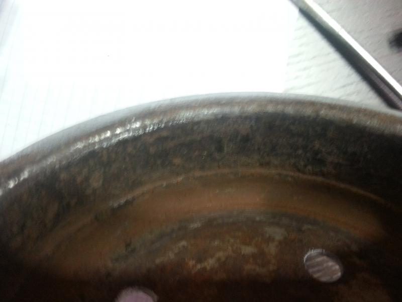

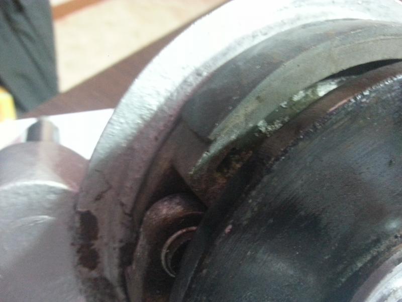

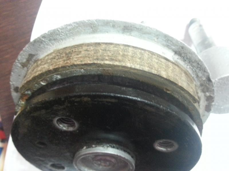

ildandy92 Inviato Febbraio 24, 2014 Autore Inviato Febbraio 24, 2014 eccomi qui.... Vi carico le foto dei due mozzi comprati: oggi ho preso anche l'anteriore...... Per il posteriore come vi ho già detto ho il tamburo rigato, ma come mi è stato detto devo cambiare solo le ganasce e lasciarlo cosi(condividete anche voi?)..... Per l'anteriore ecco le foto: sembra stare davvero bene, il tamburo fortunatamente non è rigato. solo una cosa: secondo voi perche le ganasce(da un solo lato però) sono consumate in maniera anomala alle estremità? non è che il tamburo è ovalizzato? spero di no.... Se poi dovesse essere cmq ovalizzato, si risolve in rettifica?????? fatemi sapere senno rimetto in vendita tutto sopra ad internet...... ahahahahahahah Ecco l'anteriore: Ecco il posteriore: [ATTACH=CONFIG]139606[/ATTACH][ATTACH=CONFIG]139607[/ATTACH][ATTACH=CONFIG]139608[/ATTACH][ATTACH=CONFIG]139609[/ATTACH][ATTACH=CONFIG]139610[/ATTACH] 0 Cita
Lujs86 Inviato Febbraio 24, 2014 Inviato Febbraio 24, 2014 Le ganasce si consumerebbero in modo omogeneo anche se fosse ovalizzato. Per verificarne l' ovalizzazione ed eventualmente ripristinarlo puoi andare in rettifica o da un tornitore. 0 Cita
ildandy92 Inviato Febbraio 24, 2014 Autore Inviato Febbraio 24, 2014 E perche questo consumo anomalo allora???? Cmq tutto sommato che vi sembrano questi due mozzi??? 0 Cita
Psycovespa77 Inviato Febbraio 24, 2014 Inviato Febbraio 24, 2014 Non male,una bella revisionata generale,ganasce nuove ed una bella pulita ai tamburi faranno il resto.Se vuoi provare a rettificarli,non far togliere piu di 1mm di diametro. 0 Cita

ildandy92 Inviato Marzo 3, 2014 Autore Inviato Marzo 3, 2014 Ragazzi ciao a tutti sono tornato con un paio di domande: 1) il nuovo volano che ho preso(quello sopra in foto) può andare bene con lo statore che ho ora??? Posso dirvi da ignorante in materia che il volano che monto ora ha circa 16 cm di diametro come il nuovo e soprattutto che è un volano che presenta il seeger sul dado e quindi non si svita tramite estrattore..... (lo statore che monto ora è identico a quello in foto, ma quello in foto non è il mio)........ 2) ho provato a mettere il mozzo nuovo posteriore sul mio blocco e il piatto ganasce che mi ha dato il tizio non entra nei tre perni, sono diversi i buchi rispetto a quello che montavo..... Grazie per i consigliiiiiiiiii 0 Cita
sartana1969 Inviato Marzo 3, 2014 Inviato Marzo 3, 2014 il piatto ganasce sarà per un motore con i carter grandi e prigionieri da 8 usa quello che è nel tuo motore - statore/va bene quello statore lì 0 Cita
