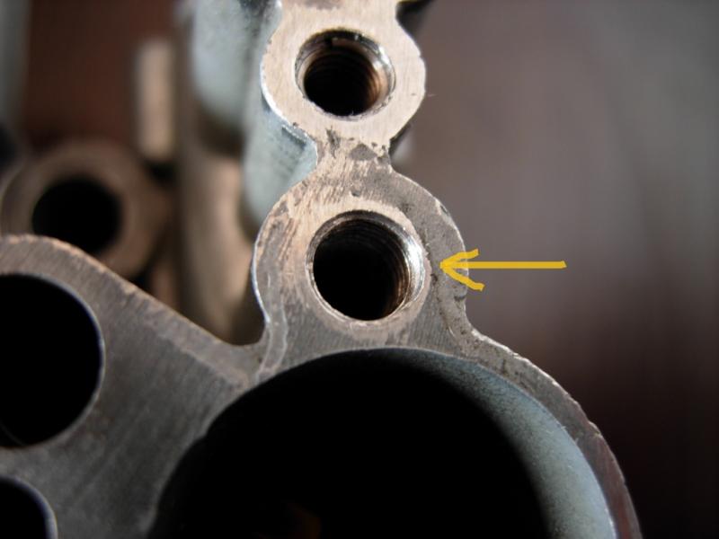

chicaro Inviato Febbraio 11, 2014 Inviato Febbraio 11, 2014 (modificato) buondi ragazzi inizio a pensare che ho una sfiga pazzesca con i carburatori,mi spiego meglio ho comperato un blocco motore di un PX150E da revisionare e smontandolo per pulirlo ho notato che sia una vite di fissaggio filtro aria del carburatore sia la vite di regolazione minimo(quella superiore per capirci) erano leggermente spanate,le ho portate in rettifica per far mettere un paio Helicoil portandomi come campione di comparazione filetto la vite numero 1 (foto) una delle due che servono per fissare il filtro,ingenuamente senza provare l'altra(perche all'apparenza sembravano uguali) quando sono tornato a casa mi sono accorto che la vite del minimo imboccava ma dopo mezzo giro andava dura,sempre piu ingenuamente l'ho forzata e qui ho combinato un pasticcio,nel toglierla e' uscito un po l' helicoil e ho deciso cosi di toglierlo di nuovo,sono andato da un amico meccanico di moto per farmi dare una mano e lui dopo una verifica con un aggeggio strano mi ha detto il passo tra le due viti e diverso(la numero 1 ha passo 8,l'altra 7.5)e mi ha detto che gli Helicoil con passo 7.5 non li aveva e che forse nemmeno era facile trovarli,ora vi chiedo come posso riparare al danno datemi delle idee,non volgio di nuovo buttare questo carburatore(gia' ne ho gettato uno perche imbarcato) ho dimenticato di dire che gli Helicoil trovandomi per una gita di piacere a Cesena me li avevano messi li,e che qui da me non ci sono officine di rettifica attrezzate a queste cose Modificato Febbraio 11, 2014 da chicaro 0 Cita

chicaro Inviato Febbraio 11, 2014 Autore Inviato Febbraio 11, 2014 potresti fare a meno della vite del minimo e regolare l'apertura della ghigliottina utilizzando la vite di registro del cavetto dell'acceleratore sulla scatola....non sarà il massimo ma sempre meglio di geettare un carburo nel ferraccio........... Asseacamme..................sai che non ci avevo pensato,questo e' l'esempio che molti cervelli che funzionano in contemporanea..........una soluzione la trovano sempre,Gian ci avevo pensato a mettre una vite simile ma se ci fai caso la vite in questione non ha lo spillo di ugual misura nella sua interezza a circa la meta si allarga leggermente,dovrei lavorarla con un piccolo tornio 0 Cita

chicaro Inviato Febbraio 11, 2014 Autore Inviato Febbraio 11, 2014 faccio una cosa piu semplice,anche perche il problema non e' stato l'helicoil,ma l'errato passo dell'helicoil,quindi faccio rimettere il suddetto M5 passo 0,8 poi ho preso una vite M5 passo 0,8 la scarto nella parte colorata di giallo nella foto la riscarto ulteriormente nel tratto che diventa piu fina,poi faccio una punta a cono e la monto,non sara' certo una bellezza da vedere ma basta che faccia il suo lavoro,avro' certamente un margine piu basso di regolazione ma dovrebbe andare 0 Cita
gian-GTR Inviato Febbraio 11, 2014 Inviato Febbraio 11, 2014 quotone, esattamente quello che pensavo anche io.... e se non hai voglia di stare li a "ridurla" nella parte rossa, allarghi il foro nel carburatore e via... (non sono nemmeno sicuro che sia necessario ciao 0 Cita
chicaro Inviato Febbraio 11, 2014 Autore Inviato Febbraio 11, 2014 si Gian si deve ridurre per forza perche come vedi dalla foto c'e solo lo spazio per la punta della vite,e scartarla penso non ci sia margine si sfonderebbe 0 Cita
