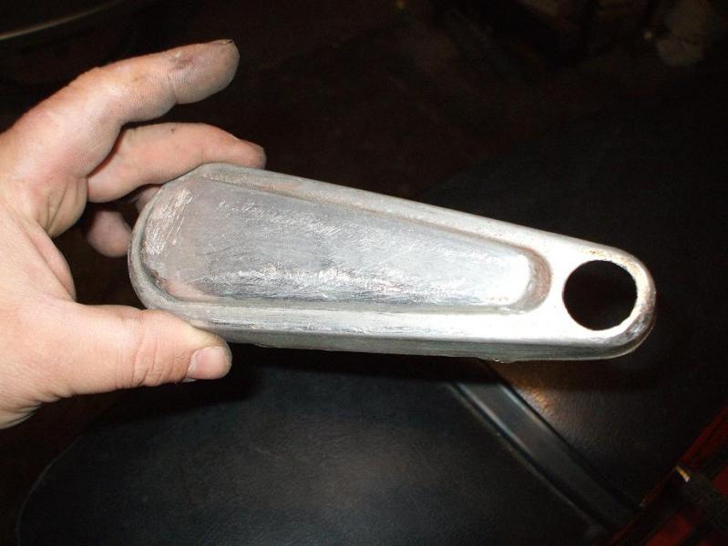

DeXoLo Inviato Febbraio 6, 2014 Inviato Febbraio 6, 2014 Come promesso, questo è il copribiscotto della rally, al quale ne ho fatte di tutti i colori, e si vede. Prima righe incavate, bolli vari, grattate ed ossido da far paura. Col martellino ho ripianato i bolli, e poi con la lima ho tirato via le righe, chiaramente ci va una serie di lime di grana differente, un po come si fa con la carta vetro Poi in ultimo la lucidatura, la foto non rende giustizia, ma era uno specchio, ora sarebbe da rifare perchè ha preso 2 colpi nelle ultime 2 uscite, ed uno strazio vederlo... 0 Cita

Gabriele82 Inviato Febbraio 6, 2014 Autore Inviato Febbraio 6, 2014 Per quanto riguarda la lucidatura ho provato con la lima,ma ne ho solo una e grossa..poi ho provato col dremel e sono andato un po meglio.ma il top,anche se ci ho messo una vita l ho avuto con la carta vetrata e lo svitol. Purtroppo c è rimasto qualche segno della lima.. Che ne dici? Come sono andato? 0 Cita
DeXoLo Inviato Febbraio 6, 2014 Inviato Febbraio 6, 2014 Bene, ma se avvolgi la carta vetro intorno alla lima andrai ancora meglio 0 Cita
Gabriele82 Inviato Febbraio 6, 2014 Autore Inviato Febbraio 6, 2014 Ok,farò così,che mi sono demolito le mani .. Per levare quei segni un po profondi sul lato esterno,carta da 80,o continuo con quella fine? 0 Cita
DeXoLo Inviato Febbraio 6, 2014 Inviato Febbraio 6, 2014 ...Ho in lista da comprare una tastiera per tablet,l ho trovata a 15 euro su sunsky,in china,diversamente ci vuole anche un centello... Ho visto anche io, ad una ventina di euro, su ebay, compresa di custodia, con cavetto usb si trovano anche a meno. altra soluzione è usare tapapalk anche sul tablet,che praticamente è una app studiata per android e apple per usare i forum classici. Tapatalk è quello che uso, ma le mie ditone non sono idonee alla tastiera "tacsscrin" ed il pennino è troppo... Ino, faccio fatica a tenerlo in mano Ok,farò così,che mi sono demolito le mani .. Per levare quei segni un po profondi sul lato esterno,carta da 80,o continuo con quella fine? Secondo me puoi usare anche qualcosa di più ruvido, male non fa, poi quando iniziano a sparire ne usi una più fine, mi pare ci siano anche dei forellini. Se invece della lima vuoi provare ad avvolgere la carta intorno ad un legnetto, magari arrotondato, vai bene uguale e ti salvi le dita. 0 Cita
Gabriele82 Inviato Febbraio 6, 2014 Autore Inviato Febbraio 6, 2014 Ho visto anche io, ad una ventina di euro, su ebay, compresa di custodia, con cavetto usb si trovano anche a meno. Tapatalk è quello che uso, ma le mie ditone non sono idonee alla tastiera "tacsscrin" ed il pennino è troppo... Ino, faccio fatica a tenerlo in mano Secondo me puoi usare anche qualcosa di più ruvido, male non fa, poi quando iniziano a sparire ne usi una più fine, mi pare ci siano anche dei forellini. Se invece della lima vuoi provare ad avvolgere la carta intorno ad un legnetto, magari arrotondato, vai bene uguale e ti salvi le dita. Lascia stare quelle a cavetto, e a custodia. io la tastiera la userei sporadicamente e mi scoccia averla sempre tra i piedi. quindi prenderò una custodia slim, e la custodia da usare al bisogno..scusa ma quanti pollici è il tuo? con il mio non ho problemi con le dita, ma comunque risulta scomodo tutto lo schermo preso dalla tastiera. okkei, proverò con il legnetto, ne ho giusto alcuni della misura giusta che girano sul banco... 0 Cita
Qarlo Inviato Febbraio 7, 2014 Inviato Febbraio 7, 2014 Prova ad avvolgere la carta vetrata su un pezzo di manico di scopa in legno. Vedrai che andrai bene. Ma un dischetto a lamelle di carta vetrata sul dremel? _______________________________ Inviato col piccione viaggiatore. 0 Cita
