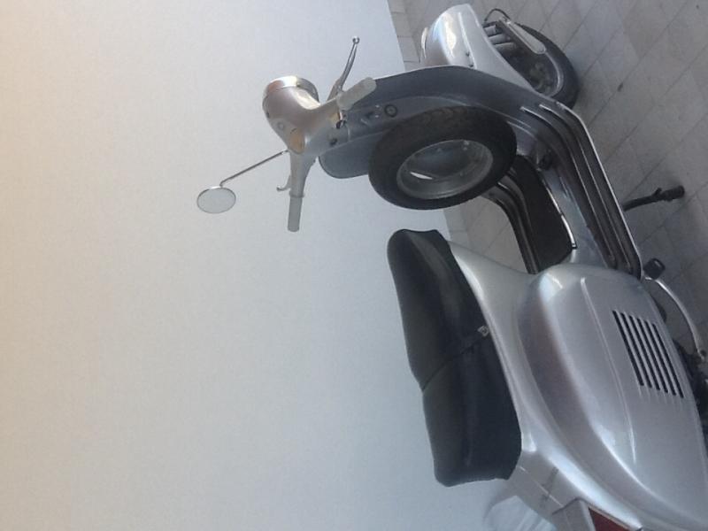

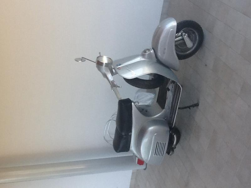

vsr Inviato Novembre 3, 2013 Inviato Novembre 3, 2013 Ciao ragazzi ho un dubbio: io ho una s.v. Del marzo '70 ( quindi una prima serie) color grigio metallizzato ( il famoso "cipolla") il mio quesito però è il seguente: nel 1970 erano disponibili altri colori oltre il grigio e l'azzurro ( che molto chiamano " blu polizia" ma non so se sia il nome giusto) 0 Cita
Vespa979 Inviato Novembre 3, 2013 Inviato Novembre 3, 2013 Nel 70 per l'italia solo questi due colori, appunto l'argento met. PIA103 e il Blu PIA230. Sarà l'effetto delle foto, ma la tua sembra più chiaro di luna PIA108 che non il cipolla.. 0 Cita
vsr Inviato Novembre 3, 2013 Autore Inviato Novembre 3, 2013 Sai che anche secondo è stata riverniciata del colore "chiaro di luna"? Ho sempre questo dubbio 0 Cita
carloee Inviato Novembre 3, 2013 Inviato Novembre 3, 2013 a me sembra invece il grigio metallizzato della sprint 0 Cita
Vespa979 Inviato Novembre 3, 2013 Inviato Novembre 3, 2013 Sai che anche secondo è stata riverniciata del colore "chiaro di luna"? Ho sempre questo dubbio Quindi l'hai presa già verniciata? Effettivamante il "cipolla" non è solo una sfumatura del grigio come molti sbagliando lo definiscono; è proprio un rosino cipolla abbastanza acceso. Piaggio Altre vespa 150 sprint veloce foto annuncio 291542 - Motousate.it Meglio ancora qui puoi vedere la verniciatura originale http://www.vesparesources.com/restauro-largeframe/47348-cipolla-resuscitare-conservativo-sprint-v-69-a.html 0 Cita
vsr Inviato Novembre 3, 2013 Autore Inviato Novembre 3, 2013 @carloe : guarda che il grigio dello sprint è completamente diverso.... 0 Cita
carloee Inviato Novembre 3, 2013 Inviato Novembre 3, 2013 si forse mi sono ingannato, specialmente guardando il contrsto con le guarnizioni questo sembra un pò più chiaro e meno ''metallizzato''.... però scusa tra il grigio sprint e il cipolla assomiglia di più al grigio sprint... 0 Cita

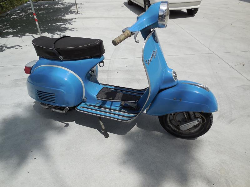

cuorenevro1977 Inviato Novembre 4, 2013 Inviato Novembre 4, 2013 Nel 70 per l'italia solo questi due colori, appunto l'argento met. PIA103 e il Blu PIA230.Sarà l'effetto delle foto, ma la tua sembra più chiaro di luna PIA108 che non il cipolla.. Possiedo anche io una s.v del 1970 io l'ho riportata al blu 230 come quando era uscita dalla fabbrica nel tempo l'avevano verniciata di rosso e ti confermo che in quell'anno hai solo 2 opzioni... argento e blu! 0 Cita
Giuseppe77 Inviato Novembre 4, 2013 Inviato Novembre 4, 2013 In tutti i casi è davvero una bella Vespa!!! 0 Cita
vsr Inviato Novembre 6, 2013 Autore Inviato Novembre 6, 2013 Cuore nero ma come si chiama precisamente il blu? 0 Cita
Vespa979 Inviato Novembre 6, 2013 Inviato Novembre 6, 2013 Cuore nero ma come si chiama precisamente il blu? Blu, Come molti altri colori Piaggio, anche questo non ha un nome preciso, a differenza di altri come il Blu Pavone,Blu Medio,ecc. E' idendificato solo dal codice, appunto PIA 230 oppure codice Max Mayer 1.298.7230. 0 Cita
Babylon09 Inviato Novembre 9, 2013 Inviato Novembre 9, 2013 Questi sono i colori ufficiali: 1965 vespa 150 Sprint azzurro metallizzato 1.268.0110 copriventola, cerchi ruote, tamburi, mozzi anteriori, tubo sterzo: colore alluminio 1.268.0983 antiruggine interno telaio: grigio 8012M 0 Cita
vsr Inviato Novembre 9, 2013 Autore Inviato Novembre 9, 2013 @babylon ti stai confondendo.... La mia è una sprint veloce è nell'anno 1970 era disponibile in 2 colori: grigio e blu ( come è già stato detto prima) 0 Cita
giggino Inviato Novembre 9, 2013 Inviato Novembre 9, 2013 Che poi il blu PIA 230, non sembra un "blu", ma piuttosto va sull' "azzurro", visto dal vivo! 0 Cita
