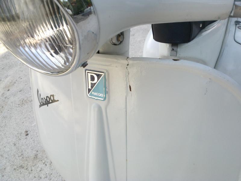

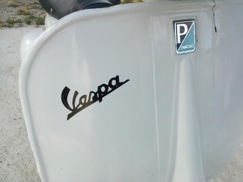

lorenzodaniele Inviato Giugno 25, 2013 Inviato Giugno 25, 2013 sto per iniziare altri due restauri, questo su commissione, mentre l'altro è mio. intanto vi posto le foto per il "com'era". confido in voi per un aiuto, visto che non conosco bene il modello. i miei dubbi sono, le strisce pedana, la scritta anteriore, se monta un bordo scudo. il colore dovrebbe essere un grigio chiaro, giusto? ho una scadenza da rispettare, entro un paio di mesi dovrei finirla.... 0 Cita
beppe2004 Inviato Giugno 26, 2013 Inviato Giugno 26, 2013 Lo scudetto ed il claxon non vanno bene. Devi mettere un Bachel Genova e lo scudetto in alluminio (molto meglio se il tutto originale). Devi montare il bordoscudo ed i fregi sui cofani. Colore Grigio chiaro MaxMeyer 1,298,8707 - Fondo Nocciola 3000M La scritta potrebbe essere giusta,solo quando avrai sabbiato se ti accorgi che ci sono i forellini sullo scudo allora metti quella rivettata.. La sella ci vorrebbe quella con solo due bottoncini per lato (blu scuro). 0 Cita

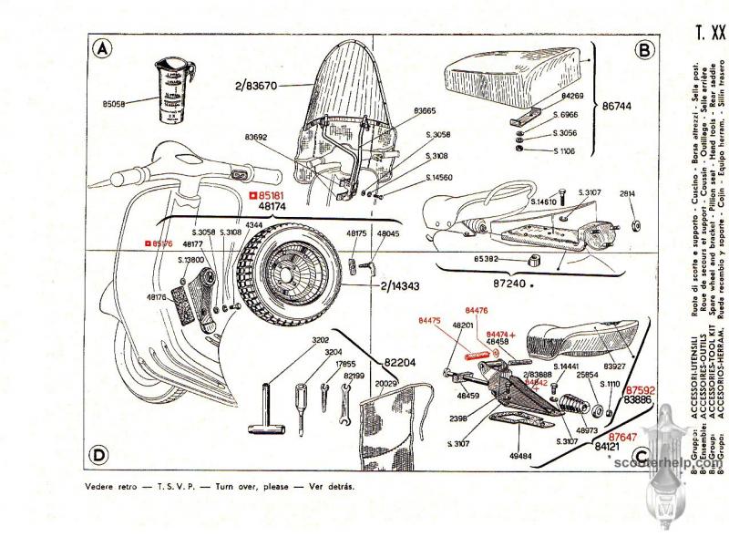

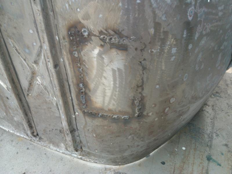

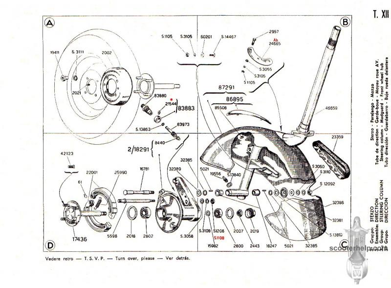

lorenzodaniele Inviato Agosto 12, 2013 Autore Inviato Agosto 12, 2013 Si devi toglierli entrambi, dopo aver tolto il fermo togli il parapolvere e deve venir via!! credo tu l'abbia piegato per togliere il parafango! Se hai prob. fatte senti' P.s. con quale materiale l'hai sabbiata??? :ciao:, non l'ho sabbiata, l'ho pulita con il flex e la moletta!!! per quanto riguarda la forcella, io sto prendando come riferimento questa tavola: , ed il parapolvere in questione è questo:, ma non trovo il fermo . posto una foto dell'interno del naso:, è messo veramente male e come si vede è stato precedentemente saldato alla meglio (assassino!!!) mentre, poco fa, ho dato il fondo epox... domani mattina, con il fresco, stucco (che modo di passare le ferie!). 0 Cita

cuorenevro1977 Inviato Agosto 12, 2013 Inviato Agosto 12, 2013 :ciao:, non l'ho sabbiata, l'ho pulita con il flex e la moletta!!! per quanto riguarda la forcella, io sto prendando come riferimento questa tavola: [ATTACH=CONFIG]131739[/ATTACH], ed il parapolvere in questione è questo:[ATTACH=CONFIG]131733[/ATTACH], ma non trovo il fermo . posto una foto dell'interno del naso:[ATTACH=CONFIG]131732[/ATTACH], è messo veramente male e come si vede è stato precedentemente saldato alla meglio (assassino!!!) mentre, poco fa, ho dato il fondo epox... [ATTACH=CONFIG]131734[/ATTACH][ATTACH=CONFIG]131735[/ATTACH][ATTACH=CONFIG]131736[/ATTACH][ATTACH=CONFIG]131737[/ATTACH][ATTACH=CONFIG]131738[/ATTACH] domani mattina, con il fresco, stucco (che modo di passare le ferie!). Voglio nominare il nostro amico PacoDj perchè mi ha insegnato lui come rimuovere il parapolvere e ti copio incollo il passaggio della discussione! [h=2][/h] Ciao di solti io sfilo la parte bassa del cuscinetto (che è quella che rimane attaccata alla forcella) e il parapolvere. Sembrano tenuti la chissa da quale forza occulta ma un paio di coletti assestati con un grosso cacciavite a taglio e vedreai come si muovono! Praticamente sul parapolvere c'è una sorta di tappo con il cacciavite dagli dei colpi assestati e vedrai che viene su. Io dopo un pò di difficoltà gli ho tolti tutti anzi, devo ricomprare il tutto perchè non me li trovo! tanto si vende tutto il gruppo sterzo forcella a 12-13 euro! se hai ancora problemi chiamami! dopo ferragosto comincio con la mia! Per la pulita complimenti anche se credo che la sabbiatura sia sempre più sicura ma mi fido troppo della tua esperienza e bravura per contraddirti! Che fondo hai usato? 0 Cita

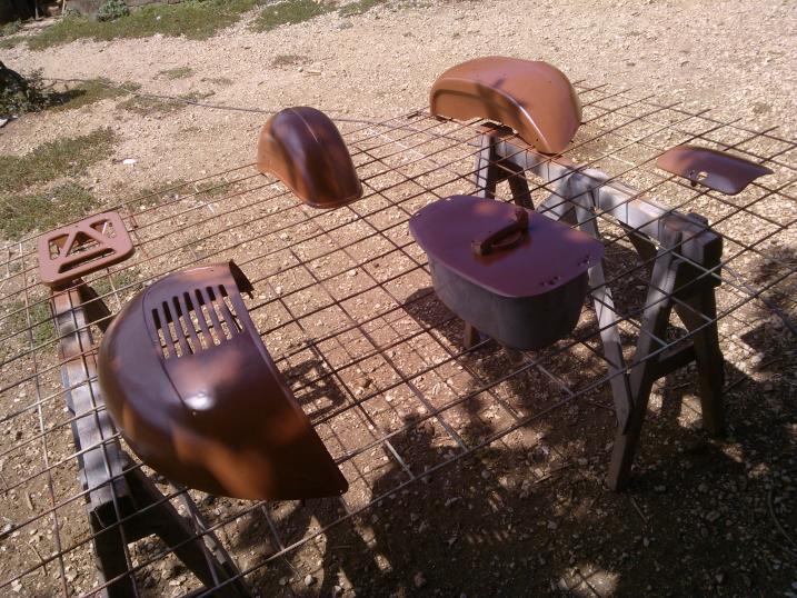

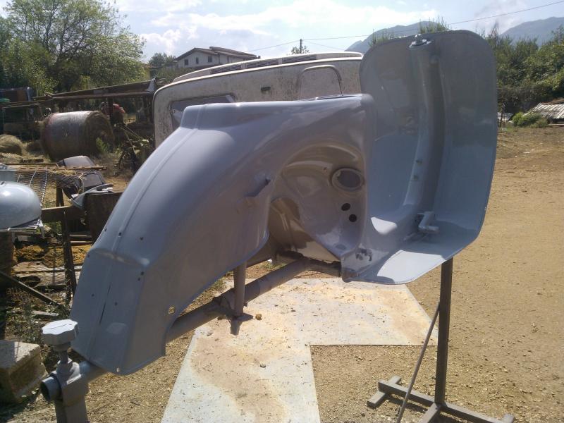

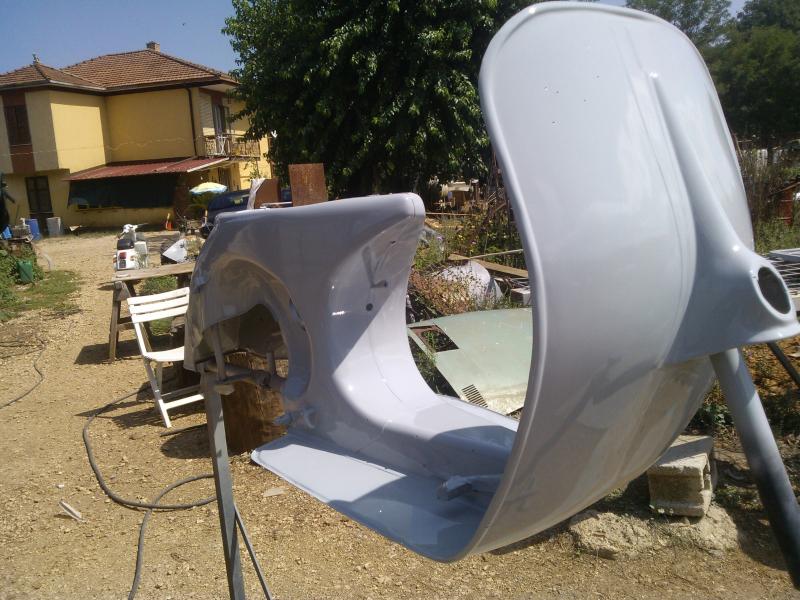

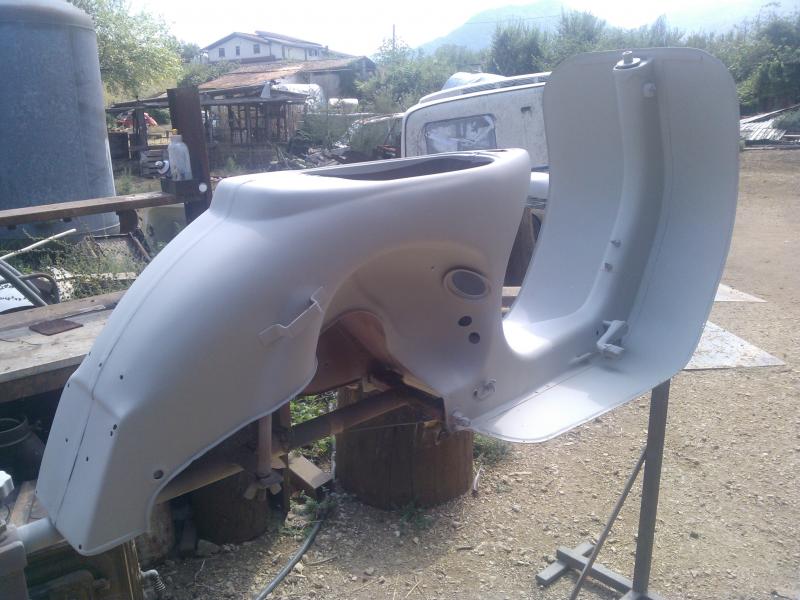

lorenzodaniele Inviato Settembre 15, 2013 Autore Inviato Settembre 15, 2013 :ciao:, è da un po che manco per motivi personal-famigliari perchè stiamo traslocando. la vespa è verniciata già da qualche settimana, ma non ho avuto tempo di postare nulla. ho dato un fondo acrilico di colore grigio, per adesso posto queste.... 1 Cita

lorenzodaniele Inviato Settembre 15, 2013 Autore Inviato Settembre 15, 2013 Bravo, sei riuscito ad approfittare degli ultimi scampoli d'estate prima delle piogge autunnali... :ciao:,è già da qualche settimana che l'ho verniciata! oggi ho montato il bordoscudo , quale è l'ordine giusto? queste piatte dove vanno? forse sotto quelle esterne? non ho i riferimenti perchè sulla vespa erano state montate quelle del px. qualcuno ha qualche foto? ho trovato il tempo per mettere il tappetino e ripulire le filettature dei perni laterali. :ciao: 0 Cita
cuorenevro1977 Inviato Settembre 16, 2013 Inviato Settembre 16, 2013 Sei un grande davvero uno spettacolo, per molti questo modello non ha molto valore ma io dico che è bellissima! mi piace molto il tono del colore! Anche questa volta hai fatto centro!!!! 0 Cita
