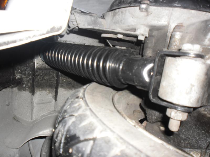

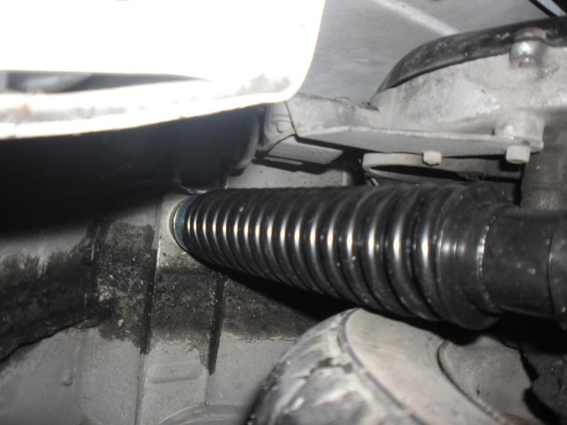

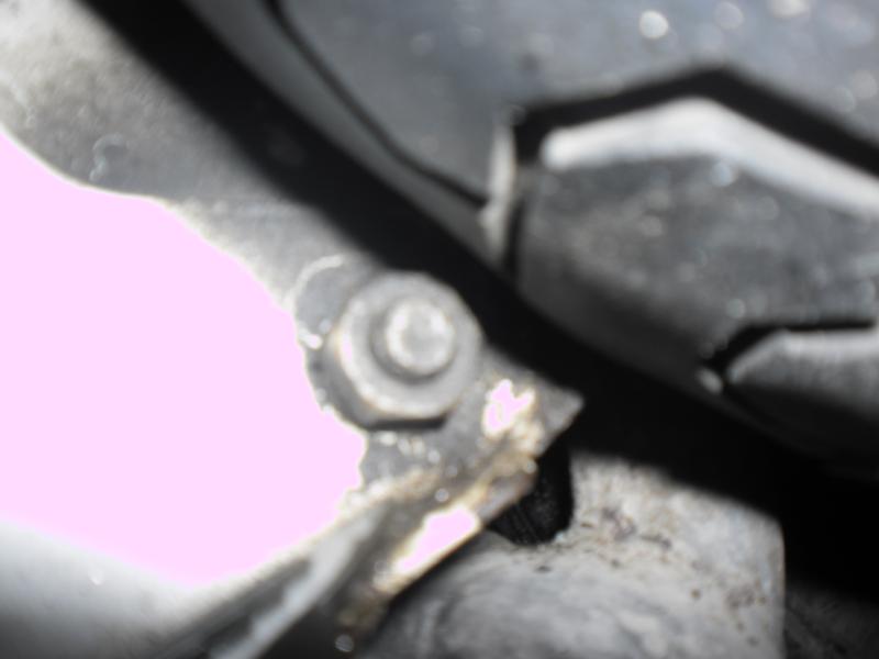

sartana1969 Inviato Maggio 21, 2013 Inviato Maggio 21, 2013 [ATTACH=CONFIG]127985[/ATTACH][ATTACH=CONFIG]127990[/ATTACH][ATTACH=CONFIG]127987[/ATTACH][ATTACH=CONFIG]127988[/ATTACH] Segui la prima guida senza problemi Nella seconda e quarta foto che ti lascio si vede una vite che non c'azzecca una fava: che roba è? 0 Cita
gennix88 Inviato Maggio 21, 2013 Autore Inviato Maggio 21, 2013 Segui la prima guida senza problemi Nella seconda e quarta foto che ti lascio si vede una vite che non c'azzecca una fava: che roba è? intendi quella che mantiene l'ammortizzatore fisso sul motore? la foto l'ho fatta giusto per fare vedere la distanza ruota-ammortizzatore 0 Cita
sartana1969 Inviato Maggio 22, 2013 Inviato Maggio 22, 2013 intendi quella che mantiene l'ammortizzatore fisso sul motore? la foto l'ho fatta giusto per fare vedere la distanza ruota-ammortizzatore Premetto che l'ammo posteriore pk non lo conosco benissimo Nelle mie small quella vite è più corta ed è a filetto parziale, anzi è filettato solo l'ultimo cm di vite - questo per far lavorare sul tondo pieno la sede dell'ammo quella che hai tu mi sembra una normale vite M8 e non va bene 0 Cita
gennix88 Inviato Maggio 22, 2013 Autore Inviato Maggio 22, 2013 1137 BULLONE AMMORTIZZATORE POSTERIORE VESPA 50 PK S XL 125 | eBay questa è quella che vendono ma non mi sembra che la mia sia filettata centralmente, devo controllare, grazie per avermelo fatto notare! 0 Cita
