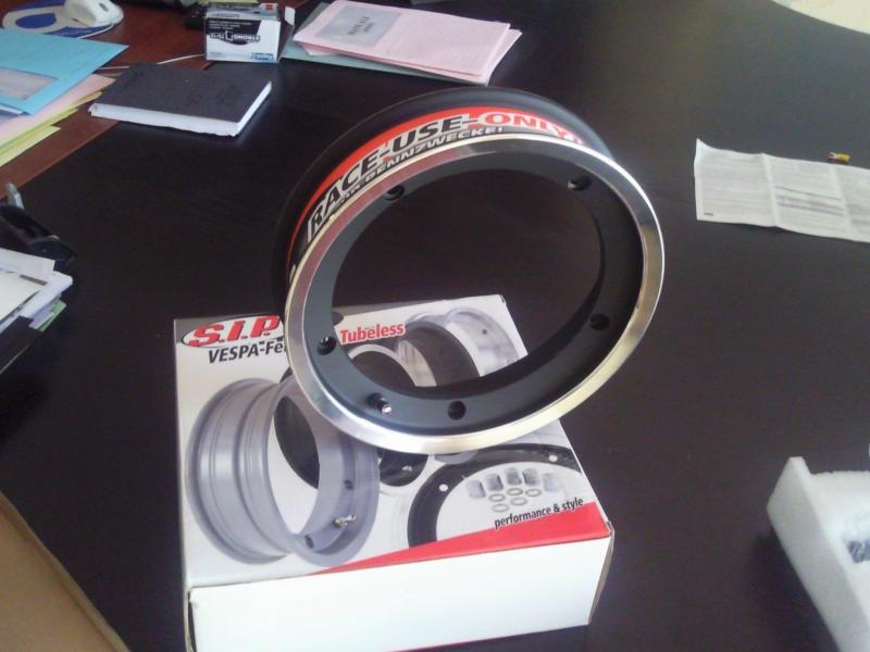

Farinos Inviato Marzo 11, 2013 Inviato Marzo 11, 2013 Io ho i 2.10. Mi trovo bene ma il meccanico ha trovato enormi difficoltà per montare i pneumatici 3.50 10 nel cerchio. PS. Sui cerchi c'è scritto "RACE USE ONLY", (come si può vedere in foto), quindi suppongo che non si è regolari nemmeno con i tubeless per circolare su strada! 0 Cita
PISTONE GRIPPATO Inviato Marzo 11, 2013 Inviato Marzo 11, 2013 Io ho i 2.10. Mi trovo bene ma il meccanico ha trovato enormi difficoltà per montare i pneumatici 3.50 10 nel cerchio. PS. Sui cerchi c'è scritto "RACE USE ONLY", (come si può vedere in foto), quindi suppongo che non si è regolari nemmeno con i tubeless per circolare su strada! [ATTACH=CONFIG]124998[/ATTACH] Quello che conta è la misura dello pneumatico, se monti il 3.50 10 sei a posto. 0 Cita

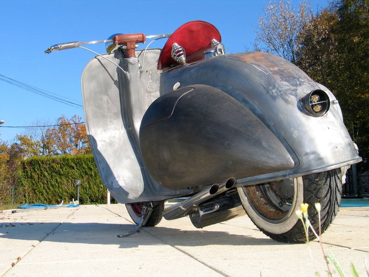

gae70 Inviato Marzo 13, 2013 Inviato Marzo 13, 2013 guarda un po qui......le vuio cosi.....scherzo ovviamente... 0 Cita
