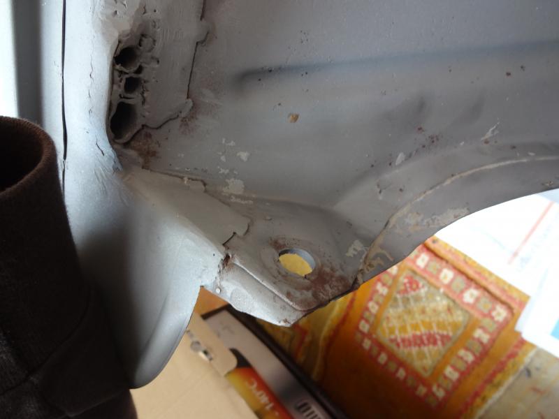

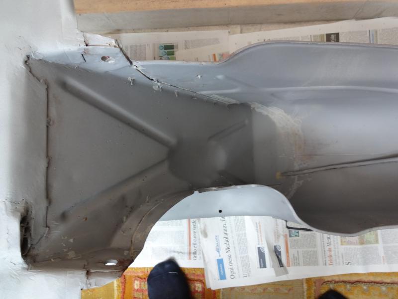

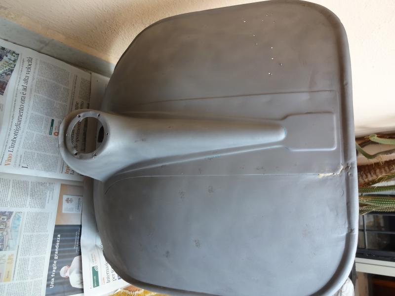

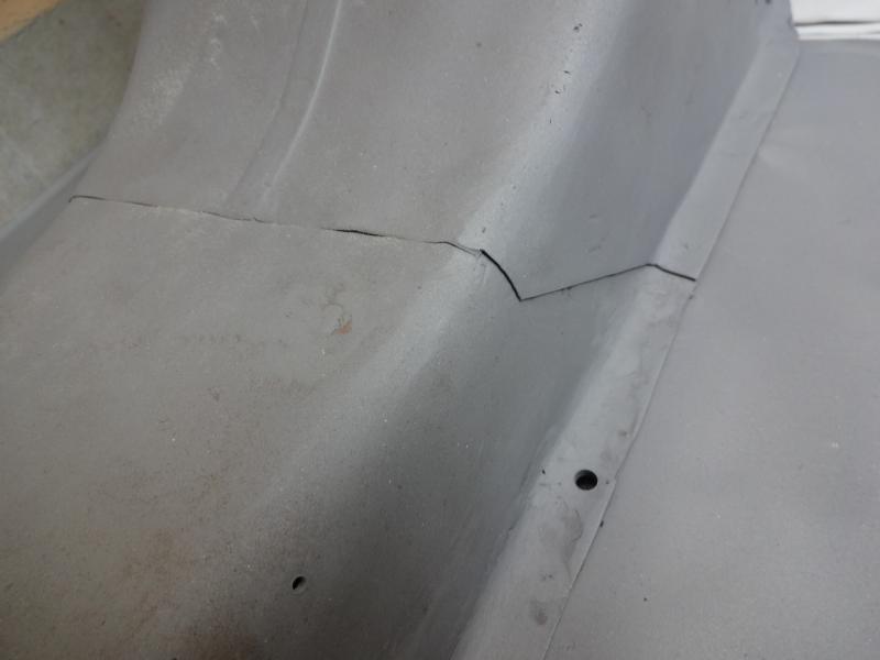

Sniperwolf Inviato Marzo 5, 2013 Inviato Marzo 5, 2013 Salve, come da titolo ho appena effettuato la sabbiatura della mia VBA1T e la sostituzione della pedana e di parte del tunnel che erano stati presi dalla ruggine... Vorrei avere il parere di voi esperti riguardo il lavoro che mi hanno fatto ed in particolare sulle saldature, vorrei sapere se e` normale che siano rimasti piccoli residui di stucco e/o vernice oppure se devo tornare e mettermi a gridare con il lattoniere ( specializzato in vespe). Il costo di questa operazione e` stato di 400 E. Allego le foto ! Ps: la sezione giusta e` questa o quella per le wideframe ? Grazie 0 Cita

Sniperwolf Inviato Marzo 5, 2013 Autore Inviato Marzo 5, 2013 La vespa era tutta verniciata e si doveva sabbiare, cambiare la pedana, le cui saldature si vedono nella foto 3, cambiare parte del tunnel, come si vede nella foto 6, la mia domanda e`se sia normale che i bordi delle saldature sia rilevati come nella foto 4 e 8, e se il punto di uscita dei cavi possa essere in quel modo pasticciato (foto e se sia normale che rimangano residui di vernicie e/o stucco come nella foto 7 0 Cita
RIKKARD Inviato Marzo 5, 2013 Inviato Marzo 5, 2013 Per me è un lavoro poco curato, condidera che a sabbiare ci vuole 130 circa. 0 Cita

RIKKARD Inviato Marzo 5, 2013 Inviato Marzo 5, 2013 Non so chi proseguirà il lavoro, però le saldature devono essere molate per bene e stuccate, ovvero invisibili ,una volta verniciata. Se il lavoro lo continua il solito credo che non ha ancora finito! 0 Cita

simonegsx Inviato Marzo 5, 2013 Inviato Marzo 5, 2013 Per fortuna che è specializzato in vespe,altrimenti chissà che altro riusciva a creare! Io rimango sempre più sconvolto!!!!! Ti faccio i miei migliori auguri a stuccare il telaio così com'è. Ti auguro solo che chi lo stuccherà e preparerà sisitemi un bel pò di cose, altrimenti avrai solo una vespa piena di stucco!. 0 Cita
Qarlo Inviato Marzo 5, 2013 Inviato Marzo 5, 2013 Mah? Continuo a rimanere molto perplesso... e quel pastrocchio sullo scudo, come te lo rimediano? A palate di stucco? 0 Cita
Sniperwolf Inviato Marzo 5, 2013 Autore Inviato Marzo 5, 2013 ma la saldatura non va bene ? da cosa capisco che e` fatta male? E` normale che ci siano piccoli residui di vernice e stucco come sul posteriore? grazie mille ragazzi ! 0 Cita
Qarlo Inviato Marzo 5, 2013 Inviato Marzo 5, 2013 Quello è il meno...il peggio è per chi dovrà preparare per la verniciatura! Li ci vuole almeno un altro ciclo di lattoneria, per rendere dritte e senza ondulazioni, oppure una betoniera di stucco... Smirsièv! 0 Cita
Sniperwolf Inviato Marzo 6, 2013 Autore Inviato Marzo 6, 2013 quindi si deve fare la lattoneria manuale, nel senso di raddrizzare e battere la lamiera con masse e martello, ma le saldature sono ben fatte? E` normale che ci siano piccoli residui di stucco e/o vernicie ? 0 Cita
