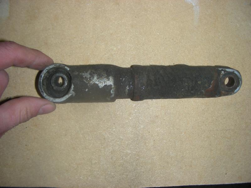

giocro Inviato Febbraio 12, 2013 Autore Inviato Febbraio 12, 2013 (modificato) Bene iniziamo con i primi dubbi, anche perchè sabato prossimo c'è il mercatino a Novegro, e devo essere pronto ad acquistare i componenti giusti. Partiamo con l'ammortizzatore anteriore Leggendo nelle varie discussioni che riguardano Vespe V30 - 33 se ho compreso bene inizialmente si montavano ammortizzatori più piccoli con presa per il carico dell'olio, poi sono stati sostituiti con ammortizzatori più grandi/robusti. Partendo dal presupposto del telaio entro le prime 100 per cui la mia Vespetta deve avere tutti i componenti primari senza alcuna modifica, questo ammortizzatore senza presa olio è corretto? 2à chicca - chiusura del mozzo manubrio con ZEPPA come i pedali delle vacchie biciclette. Chissa come rimarrà la centratura e i giochi che avrà il manubrio ... Va be che la Vespa l'ho presa in zona Torino, ma essere così tifosi da segnare W TORO sul mozzo sterzo nooooooo:evil:, ora mi toccherà asportare alluminio fino a renderlo liscio. Domanda - La finitura del mozzo dovrà essere alluminio lucidato? e la zeppa la devo cromare? Una domanda sul faro anteriore, ..... appunto faro basso ...... La carcassa è in tinta come la scocca e quindi va bene. La cresta dovrà essere con finitura alluminio lucidatto? La parabola deve essere cromata? (pensate che ha ancora la sua lampadina, però non il vetro, chissa che luce deve fare!!!) La ghiera cromata è marchiata SIEM. Il vetro non è marchiato, lo deve essere? Dagli esplosi vedo che per fissare il faro sul parafango servono le piastrine cod. 30445 (interna al faro) e quella 30444 sotto il parafango. L'unica posseduta da me a quale corrisponde? e che finitura deve avere se va dentro il faro o sotto il parafango? La guarnizione cod 14229, che non ho, deve essere grigia? Ma viene fissato con una sola vite (cod s12259 + s3105 + s1205) Modificato Febbraio 12, 2013 da senatore 0 Cita

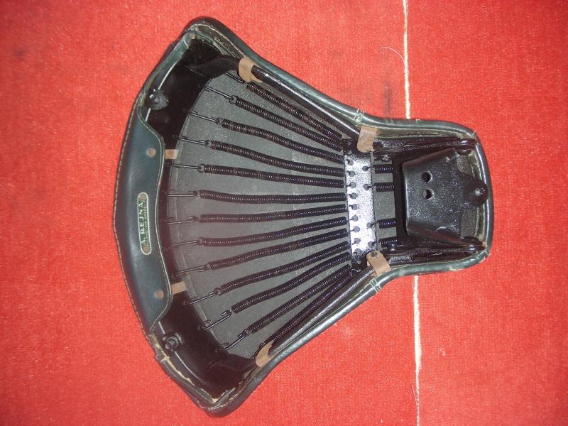

giocro Inviato Febbraio 18, 2013 Autore Inviato Febbraio 18, 2013 (modificato) Grazie per i complimenti alla Vespa, anche per me era il mio sogno, la più bella ... Poi ho preso La Decisione .... e ora è a casa mia. Sabato a Novegro ho acquistato i particolari in gomma, per fortuna che esponeva Ariete che ho scoperto avere tutte le guarnizioni, profili di gomma che servivano alla mia vespetta. Vi lascio immaginare la spesa che ho lasciato ....... E poi è stato il turno di Pascoli e anche li...... Se vi farà piacere vi aspetto nel restauro, in modo che possiate consigliarmi al meglio. Ciao è uscita il primo giorno! Pensavo nei primi giorni, ma addirittura il primo giorno non lo credevo. Non saranno mica partiti a pieno ritmo già al primo giorno ...... Guardate le condizioni della sella, HA 62 anni, sembra fatta ieri ....... tutto il suo bel cuoio verde è ancora integro. Ora ho i miei dubbi ..... visto che volevo fare un biposto, la vedo dura trovare un sellino posteriore in queste condizioni, e mettere un sellino nuovo NOOOOO impossibile Cosa mi consigliate? cercare di vendere questa sella conservata e metterne due nuove, oppure fare un mono posto (sortiva) e usare la VBA150 per portare a spasso la moglie?? Prima dell'ultimo post riuscirò ad imparare ad usare gli allegati e le immagini .......... Dubito ..... Modificato Febbraio 19, 2013 da senatore 0 Cita
Ale0592 Inviato Febbraio 18, 2013 Inviato Febbraio 18, 2013 Sella meravigliosa!! Io la terrei da parte da mostrare ai posteri e monterei un telaio e un cuscino nuovi...E' un peccato usare una così bella sella conservata 0 Cita

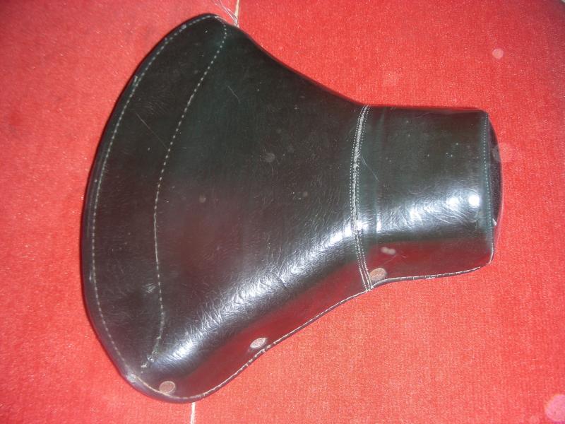

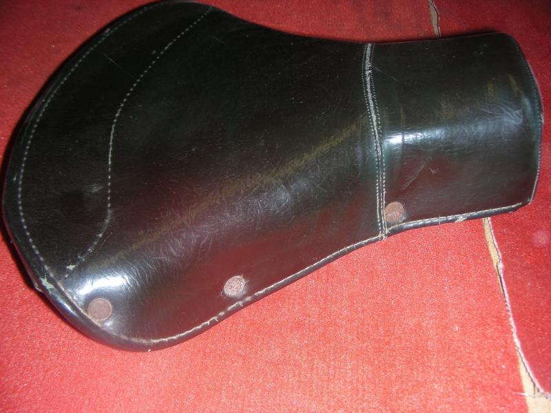

Ivan et3 Inviato Febbraio 19, 2013 Inviato Febbraio 19, 2013 Guardate le condizioni della sella, HA 62 anni, sembra fatta ieri ....... tutto il suo bel cuoio verde è ancora integro. [ATTACH=CONFIG]124163[/ATTACH] [ATTACH=CONFIG]124164[/ATTACH] Ora ho i miei dubbi ..... visto che volevo fare un biposto, la vedo dura trovare un sellino posteriore in queste condizioni, e mettere un sellino nuovo NOOOOO impossibile Cosa mi consigliate? cercare di vendere questa sella conservata e metterne due nuove, oppure fare un mono posto (sortiva) e usare la VBA150 per portare a spasso la moglie?? Vuoi fare un torto alla moglie?!!??! Ma come dici tu selle differenti no...Quindi propongo, tieni la VBA per andare con la moglie e la faro basso vengo a prenderla io che tanto ci giro da solo 0 Cita
eleboronero Inviato Febbraio 19, 2013 Inviato Febbraio 19, 2013 oppure tu prendi un cuscino vecchio ben conservato! 0 Cita
giocro Inviato Febbraio 19, 2013 Autore Inviato Febbraio 19, 2013 oppure tu prendi un cuscino vecchio ben conservato! Purtroppo non conosco nessuno che ne abbia uno? tu si ...... 0 Cita
eleboronero Inviato Febbraio 19, 2013 Inviato Febbraio 19, 2013 Purtroppo non conosco nessuno che ne abbia uno? tu si ...... effettivamente 1 lo conosco.................. 0 Cita

senatore Inviato Febbraio 19, 2013 Inviato Febbraio 19, 2013 Partendo dal presupposto del telaio entro le prime 100 per cui la mia Vespetta deve avere tutti i componenti primari senza alcuna modifica, questo ammortizzatore senza presa olio è corretto? No, ci va quello più sottile e con il foro per caricare l'olio, come appunto hai detto tu stesso. Quanto al supporto della molla anteriore che ti manca, io farei la modifica di cui parli. Se operi bene, sarà invisibile e ti resteranno un bel po' di euro in tasca. 0 Cita

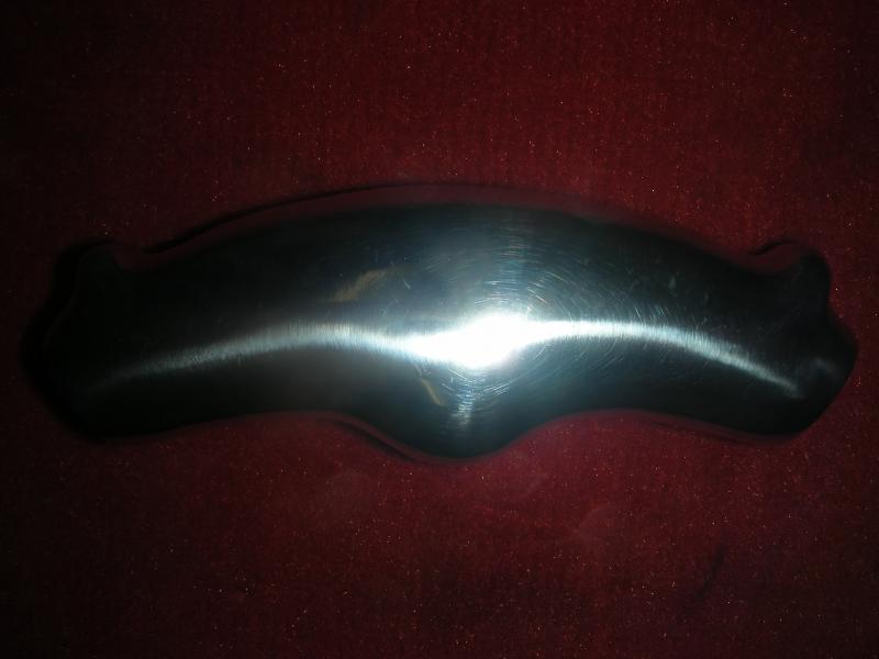

biaa Inviato Febbraio 25, 2013 Inviato Febbraio 25, 2013 Complimenti per la vespa....hai intrapreso un bel percorso con questa vespa...ma alla fine ne sarai veramente entusiasta!!!bravo:applauso: Io ho finito ora di restaurare una V30 con numero di telaio sui 120mila.... ti posso scrivere com'erano i pezzi nella mia in quanto tutto ciò che ho trovato era originale ed ho potuto rimontarlo. allora:mozzo e zeppa lucidati,cresta parafango lucidata,guarnizione grigia,vetro fanale siem.per le piastrine una deve essere di colore verde come la vespa ed un'altra (più piccola)grezza,color lamiera... per la sella posso solo metterti la foto della mia...io ho la sella guidatore identica alla tua,mentre quella passeggero è simile,ma leggermente più piccola... 0 Cita

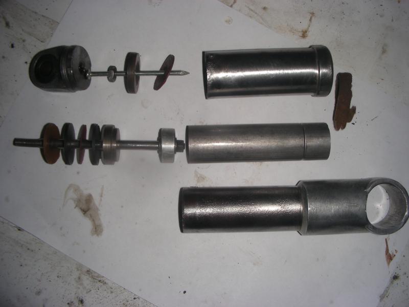

giocro Inviato Febbraio 25, 2013 Autore Inviato Febbraio 25, 2013 (modificato) Nel fine settimana, visto le nevicate, ho iniziato qualche lavoretto, più che altro per togliere un po' di sporcizia da alcuni componenti. Anche se l'ammortizzatore non è proprio il suo ho deciso di revisionarlo lo stesso, così ci prendo la mano. Qualcuno ha idea di come togliere il premi stop di tenuta (giallo nel disegno) in modo che posso arrivare al pompante? Muovendo il pistoncino si sente un tratto di movimento a vuoto e puoi diventare duro. Sull'alberino ci sono tracce di unto. Se voglio revisionarlo devo togliere il premistop giallo ... ma come? tirando l'alberino non esce nulla. Ciao Complimenti per la vespa....hai intrapreso un bel percorso con questa vespa...ma alla fine ne sarai veramente entusiasta!!!bravo:applauso: Io ho finito ora di restaurare una V30 con numero di telaio sui 120mila....ti posso scrivere com'erano i pezzi nella mia in quanto tutto ciò che ho trovato era originale ed ho potuto rimontarlo. allora:mozzo e zeppa lucidati,cresta parafango lucidata,guarnizione grigia,vetro fanale siem.per le piastrine una deve essere di colore verde come la vespa ed un'altra (più piccola)grezza,color lamiera... per la sella posso solo metterti la foto della mia...io ho la sella guidatore identica alla tua,mentre quella passeggero è simile,ma leggermente più piccola... Grazie Biaa per le delucidazioni, ora sono più sicuro di come agire. Visto che hai un gioiellino anche tu come il mio, spero che mi seguirai nel mio restauro in modo da non sbagliare. Per ora il grosso problema che ho, è il supporto elicoidale per la molla anteriore, ho provato a modificare un supporto di un'altra Vespa, ma non è venuto benessimo. La molla si muove, ma ci devo ancora lavorare, magari metto un discetto di centraggio, adesso vedo. Poi ho scoperto che la molla che ho si è accorciata di più di 1 cm ..... per cui dovrò sostituirla. Modificato Febbraio 25, 2013 da senatore 0 Cita
senatore Inviato Febbraio 25, 2013 Inviato Febbraio 25, 2013 mozzo e zeppa lucidati Se tu fossi più preciso, sarebbe meglio, perchè ho idea che tu abbia commesso un errore. Magari una foto, rende meglio il concetto. Se voglio revisionarlo devo togliere il premistop giallo ... ma come? tirando l'alberino non esce nulla. Strano, perchè appunto tirando, dovrebbe venir fuori tutta la "cartuccia". 0 Cita

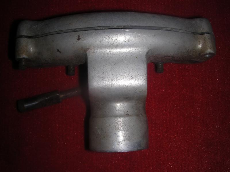

giocro Inviato Febbraio 25, 2013 Autore Inviato Febbraio 25, 2013 Per quello che ne so io e che ho letto nei post, il mozzo d'alluminio per fissare il manubrio deve essere lucidato, mentre la zeppa per fissare il manubrio è cromata!!!! Vero? Per il premi stop questa sera provo a tirare con maggiore forza e speriamo di "stappare" l'ammortizzatore .... 0 Cita
senatore Inviato Febbraio 25, 2013 Inviato Febbraio 25, 2013 Il punto è che il pezzo su cui viene montato il manubrio è un supporto, non un mozzo. Per mozzo, si intende il mozzo ruota, di solito. Ecco perchè ho chiesto di specificare. 0 Cita

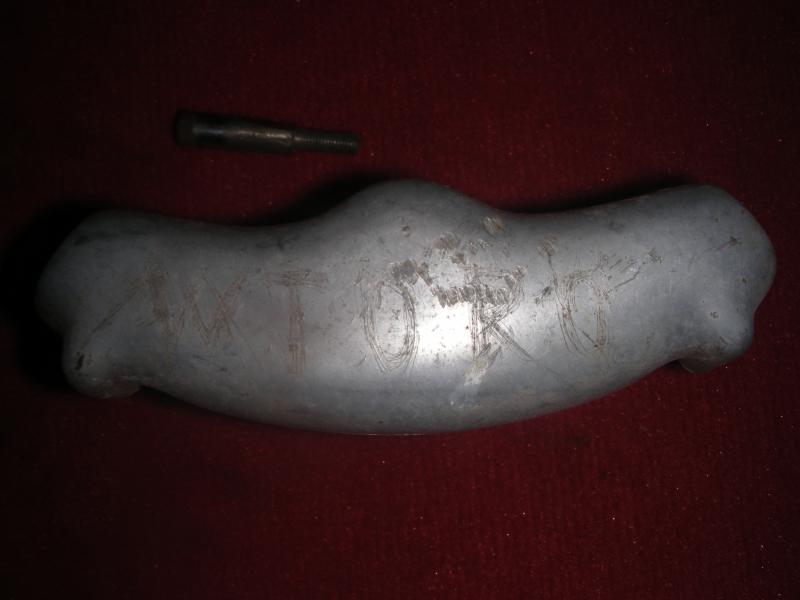

giocro Inviato Febbraio 27, 2013 Autore Inviato Febbraio 27, 2013 (modificato) Il punto è che il pezzo su cui viene montato il manubrio è un supporto, non un mozzo.Per mozzo, si intende il mozzo ruota, di solito. Ecco perchè ho chiesto di specificare. Beata la mia ignoranza ..... anche io lo chiamavo "mozzo". Sbagliando si impara sempre .... grazie Senatore, ora sono più colto. Bene ieri sera ho preso in mano il mio nuovo KIT di lucidatura a dischi, acquistato a Novegro, e ho provato a lucidare il supporto del manubrio. Prima era così, vi ricordate?? Diciamo che era tifoso del "toro" (visto l'incisione fatta) e era pieno di martellate ...... Ora è così un tifoso neutro (visto che non mi interessa il calcio) .... Certo che ne ho tolto di allumionio. Cosa ne dite Modificato Febbraio 27, 2013 da senatore 0 Cita
senatore Inviato Febbraio 27, 2013 Inviato Febbraio 27, 2013 Direi che il risultato è ottimo! Quanto al "qui pro quò" di prima, non è per voler salire in cattedra, quanto per non generare confusione. 0 Cita

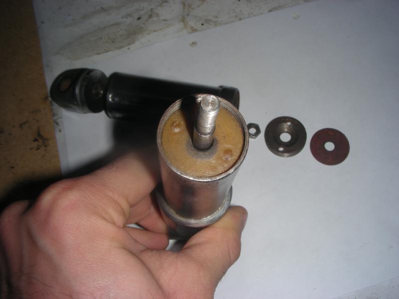

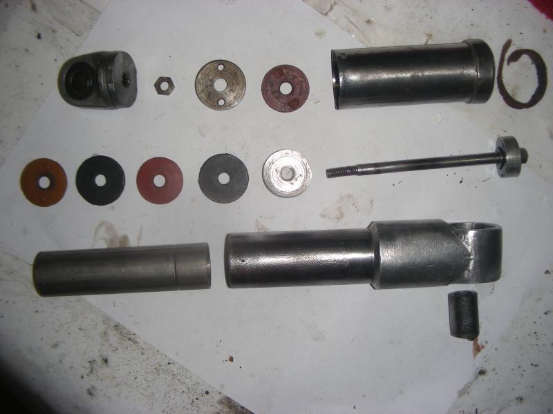

giocro Inviato Marzo 1, 2013 Autore Inviato Marzo 1, 2013 Ieri sera ho "stappato" l'ammortizzatore anteriore, che fatica, ho dovuto prendere due morsetti e fare un bel po' di forza. Rispetto ai miei dubbi in cui pensavo che il disco giallo era il paraolio....... questo è quello che ho trovato (si può usare come esploso!!!) Mi sa che qualcun altro ci ha messo le mani prima di me..... Al posto del paraolio ho trovato due dischi in gomma nera adiacenti ai dischi di plastica rossa per far tenuta idraulica. Il disco giallo era il tappo. Ho guardato un po' di esplosi, anche di altre Vespe, ma non ho mai trovato questa configurazione ???? Comunque questo paraolio (fatto a mano penso) ha fatto il suo sporco lavoro. La quantità di olio (completamente nero) era a metà, e sullo stelo del pompante le perdite erano minime. Ora devo andare a trovare un paraolio che sia di diametro esterno 28 mm ed interno 6 mm. Speremmm.... Qualcuno ha già provato a sostituirli e mi sa indicare un modello o codice?? Ho individuato quello dell'Ariete (cod. 07851) ma ho idea che il diametro interno è più grande, (era quello che ho usato sulla mia VBA) Se non trovo nulla rifaccio lo stelo del pompante con un diametro più largo (8mm) 0 Cita
