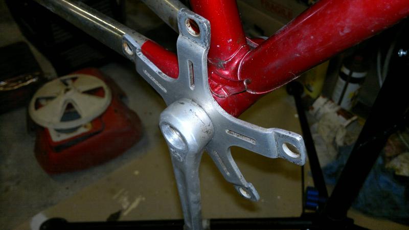

Afry19 Inviato Febbraio 10, 2013 Autore Inviato Febbraio 10, 2013 queste sono un po di foto della guarnitura. non so se si vede come è conciato... 0 Cita
zichiki96 Inviato Febbraio 10, 2013 Inviato Febbraio 10, 2013 queste sono un po di foto della guarnitura. non so se si vede come è conciato... è più bella la mia ofmega R.040 | Registro Storico Cicli 0 Cita
Afry19 Inviato Febbraio 15, 2013 Autore Inviato Febbraio 15, 2013 guarnitura tolta... io e mio papà (più lui che io ) ci siamo andati pesanti... flessibile!!! e il mozzo della campa è salvo! 0 Cita
zichiki96 Inviato Febbraio 15, 2013 Inviato Febbraio 15, 2013 guarnitura tolta... io e mio papà (più lui che io ) ci siamo andati pesanti... flessibile!!! e il mozzo della campa è salvo! ma provare prima con una filiera? Comunque controlla ora se puoi montare una guarnitura campagnolo senza dover preparare le facce della scatola. Park Tool Co. » ParkTool Blog » Bottom Bracket Tapping, Threading, Chasing and Facing 0 Cita
Afry19 Inviato Febbraio 15, 2013 Autore Inviato Febbraio 15, 2013 (modificato) non ce l'avevo... cmq mi sa che prendo una gipiemme... l'ho già trovata... e questa è la guarnitura ora... Modificato Febbraio 15, 2013 da Afry19 0 Cita

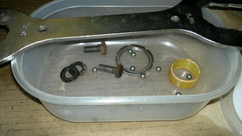

Afry19 Inviato Febbraio 17, 2013 Autore Inviato Febbraio 17, 2013 (modificato) ieri io e mio fratello abbiamo lavato tutta la bici, smontato il movimento centrale e pulito minuziosamente dal sottoscritto... (per niente visto che è da cambiare... ofmega del c***o!) abbiamo rimontato oggi la forcella e il movimento (che tocca ovunque...) quindi adesso sono in cerca di un movimento... (assolutamente non ofmega) al contario da quello che ho scritto nel primo post, il cambio anteriore è un valentino e i mozzi dei cerchi record. adesso devo ordinare i tubolari (pensavo a dei vittoria rubino) visto che non riesco a mettere la camera d'aria... la guarnitura l'ho presa. gipiemme stavolta... Modificato Febbraio 17, 2013 da Afry19 0 Cita
zichiki96 Inviato Febbraio 17, 2013 Inviato Febbraio 17, 2013 abbiamo rimontato oggi la forcella e il movimento (che tocca ovunque...) quindi adesso sono in cerca di un movimento... (assolutamente non ofmega) Tocca ovunque in che senso? La guarnitura non è completa anche di movimento? 0 Cita
Afry19 Inviato Febbraio 17, 2013 Autore Inviato Febbraio 17, 2013 volendo c'è anche il movimento campa anni 90, ma vuole 20 euro in più... devo pensarci... cmq fa fatica a girare perchè le palline si sono create la sede e quindi gira male... 0 Cita

zichiki96 Inviato Febbraio 17, 2013 Inviato Febbraio 17, 2013 volendo c'è anche il movimento campa anni 90, ma vuole 20 euro in più... devo pensarci... cmq fa fatica a girare perchè le palline si sono create la sede e quindi gira male... le sfere hanno scavato la scatola? Se così fosse non ti resta che prendere delle sfere più grosse e riportare a piano la scatola 0 Cita
Afry19 Inviato Febbraio 19, 2013 Autore Inviato Febbraio 19, 2013 praticamente avevano fatto la sede nelle calotte... comunque oggi mi è arrivata la gipiemme e ho preso il movimento (nuovo. solo 12 € ) e ho lasciato dal mecca il cerchio x cambiare il pignone... vado a riprenderlo insieme alla mtb e alla legnano (tagliandino a entrambe... la mtb ha fatto 2000 e passa km e la legnano circa 700 da aprile/maggio) 0 Cita
