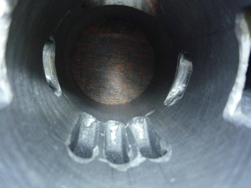

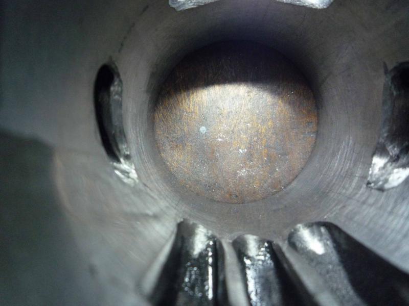

gian-GTR Inviato Marzo 12, 2013 Autore Inviato Marzo 12, 2013 (modificato) Ciao a tutti. Oggi non ho trovato le lunette x rifinire, ne ho approfittato per farcite i carter e fare un paio di verifiche. Le foto domani ora e tardi. Ma prima di chiudere volevo chiedervi se le fasi che ho rilevato sono accettabili x un DR Dopo i lavori sul cilindro siamo a 172 di scarico e 132 di travasi... Secondo voi come sono messo? Ciao Gian Edit azzz mi accorgo ora che ho scavato un pelino troppo Ho guadagnato 20' ai travasi e 10 allo scarico.... possibile???? Comunque come ammissione siamo a 65°/7° - 114°/16° circa Cosa ne pensate? Modificato Marzo 12, 2013 da gian-GTR 0 Cita
Mincio82 Inviato Marzo 13, 2013 Inviato Marzo 13, 2013 Sei troppo alto di travaso rispetto allo scarico 0 Cita
gian-GTR Inviato Marzo 13, 2013 Autore Inviato Marzo 13, 2013 Sei troppo alto di travaso rispetto allo scarico quindi? devo alzare un pelino lo scarico:mah:? correggo l'errore??? ciao gian 0 Cita
Special Dave Inviato Marzo 13, 2013 Inviato Marzo 13, 2013 Ti dico,il mio polini era fasato 185-127 circa.. Tu hai troppa differenza tra scarico e travaso! Io lo porterei minimo a 180gradi abbondanti almeno per arginare i danni. trova le limette che il cilindro così non lo puoi montare 0 Cita

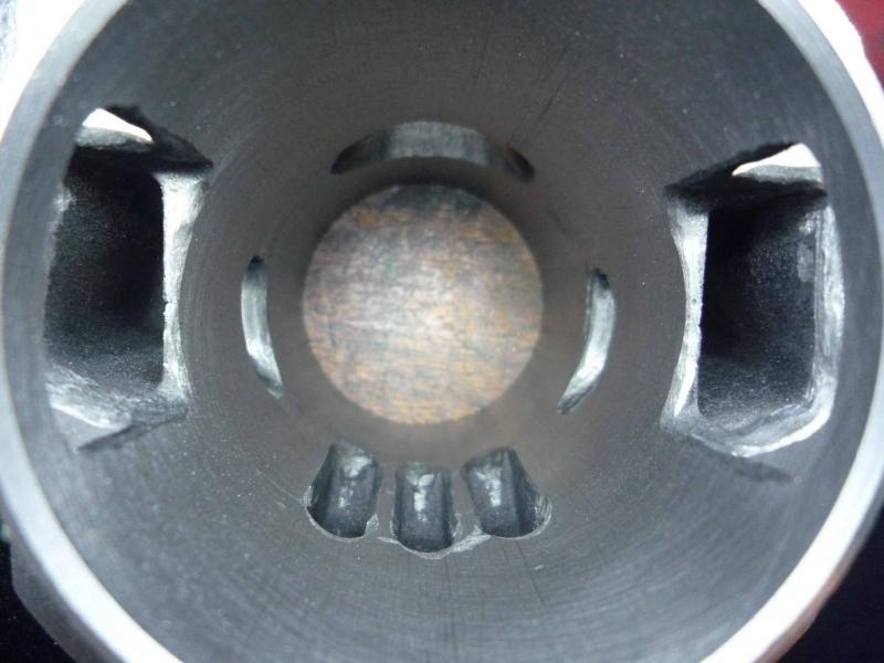

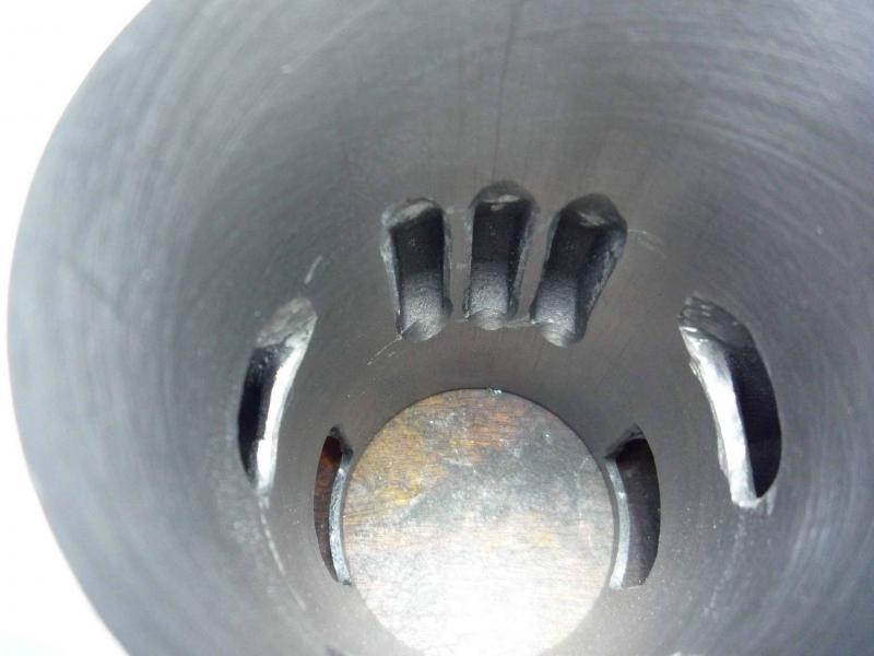

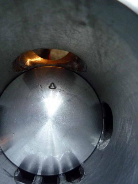

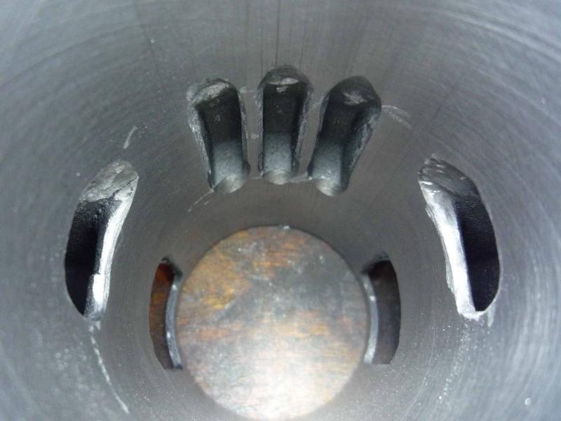

gian-GTR Inviato Marzo 13, 2013 Autore Inviato Marzo 13, 2013 ciao a tutti ieri non sono riuscito a mettere le manine sul cilindro, anche perchè non ho ancora trovato le limette di cui mi ha parlato Dave... cio detto posto un po di foto per rispondere alle domande dei messaggi precedenti: i travasi con la mascherina.... i travasi sono più larghi di qualche decimo rispetto alla mascherina, la tagliero e faro uno scivolo piccolo piccolo sul cilindro.... nelle foto che allego sotto ho messo qualche immagine fatta meglio dei travasi e del pistone ai pmi. poi ho ri iniziato a rimontare e bon a parte qualche difficoltà da pivello, vedi montare il cambio prima dell'ingranaggio della messa in moto e doverlo ri smontare subito dopo... tutto si è svolto abbastanza semplicemente, fino a quando non ho messo l'anello del cuscinetto a rulli sull'albero.... :rabbia: scaldo l'anello con il phon...... lo prendo con le pinze e quando lo tengo sopra l'albero.... ma dove cazzo è finito lo spessore di un mm???? azz è li...... a bingo l'anelllo cade nell'albero e va a bloccarsi in basso perfettamente a contatto con l'albero.... ovviamente si è raffredato immediatamente al contatto con l'albero e non lo si smuove nemmeno a cannonate quindi il giorno in cui ci sara un problema per toglierlo sara divertente..... ma bon pace resta li! altro disguido.... la gabbietta a rulli che volevo tenere l'ho sempre tenuta sotto protezione, ieri ho aperto lo scotch e ho trovato tutti i 26 rullini sparsi che faccio è segno che si è roviinato il cuscinetto e devo cambiarlo o rimetto i rullini con il grasso e via??????????????????? 0 Cita

Vespista46 Inviato Marzo 14, 2013 Inviato Marzo 14, 2013 Perchè hai stuprato così i travasi in canna? 0 Cita
gian-GTR Inviato Marzo 14, 2013 Autore Inviato Marzo 14, 2013 Perchè hai stuprato così i travasi in canna? eccolo li anche lui a mazzularmi in realtà volevo alzarli solo un pelino, per recuperare la parte che non apre in basso.... quindi ho scavato un po, ma la manina delicata mi è un po scappata e sono andato troppo profondo comunque ormai è fatto, quindi secondo dave e mincio sono troppo alto di travasi rispetto allo scarico. prendendo esempio dal motore di dave per aggiustare un po i danni dovro salire un pelino anche di scarico pensavo di portarlo a 180° ti sembra accettabile? fermo restando che di travasi resterei a 130 circa e le fasi di aspirazione sono 65/116 circa. ciao gian 0 Cita
Special Dave Inviato Marzo 14, 2013 Inviato Marzo 14, 2013 Partendo dal presupposto che i tuoi 130gradi di travaso non sono del tutto reali (A mio parere per come li hai allargati quando il pistone chiuderà la parte finale dei travasi in canna passerà poca benzina perchè la parte interna è ancora strozzata.. Poi nella realtà non so..) 180/185 gradi di scarico vanno bene peravere un po' di differenza tra i due. La fase dell'albero andrebbe anche bene! Non toccare più il ritardo 0 Cita
gian-GTR Inviato Marzo 14, 2013 Autore Inviato Marzo 14, 2013 Partendo dal presupposto che i tuoi 130gradi di travaso non sono del tutto reali (A mio parere per come li hai allargati quando il pistone chiuderà la parte finale dei travasi in canna passerà poca benzina perchè la parte interna è ancora strozzata.. Poi nella realtà non so..) 180/185 gradi di scarico vanno bene peravere un po' di differenza tra i due.La fase dell'albero andrebbe anche bene! Non toccare più il ritardo quoto dave. I 130 in effetti all'inizio non passera tanta benzina. Ho portato lo scarico a 180. Quindi penso di chiudere e testare. Giusto una domanda (tanto per cambiare:mrgreen:) Se dovessi tenerla cosi, come farei ad accorgermi che i travasi sono troppo alti? Nel senso cosa comporta a livello guida? Grazie Ciao Gian PS adesso aspetto il cuscinetto a rulli e poi vedo di chiudere tutto. 0 Cita

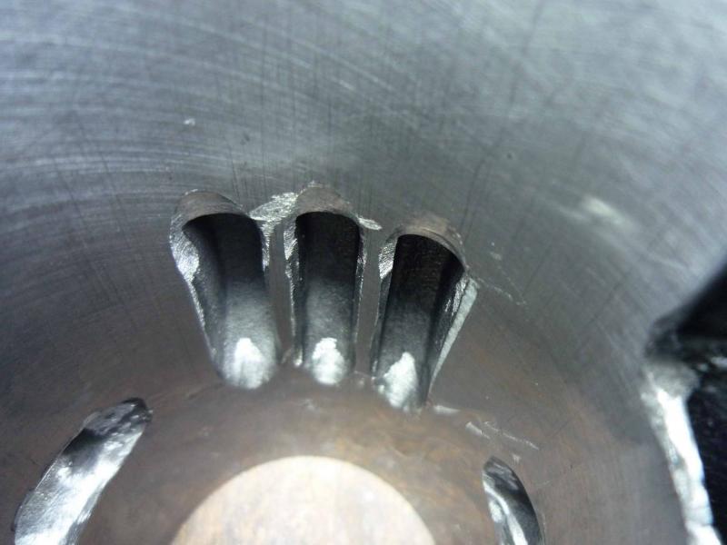

Special Dave Inviato Marzo 15, 2013 Inviato Marzo 15, 2013 Metti alcune foto di com'è venuto dopo aver rifinito i travasi 0 Cita
gian-GTR Inviato Marzo 15, 2013 Autore Inviato Marzo 15, 2013 Metti alcune foto di com'è venuto dopo aver rifinito i travasi ok appena ho 5 min le faccio. grazie gian 0 Cita

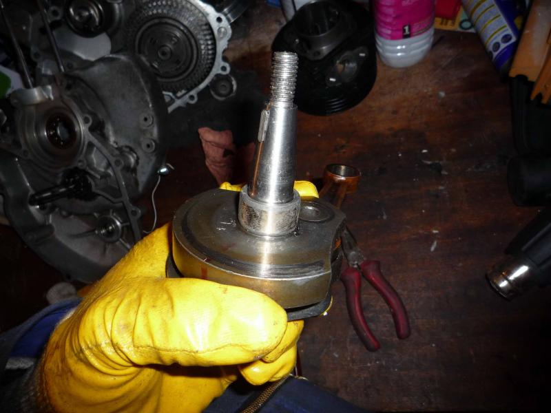

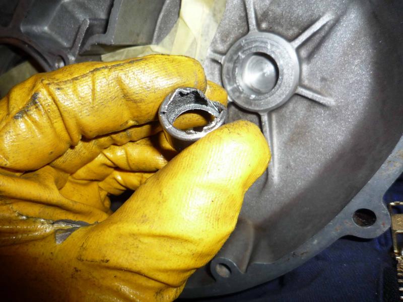

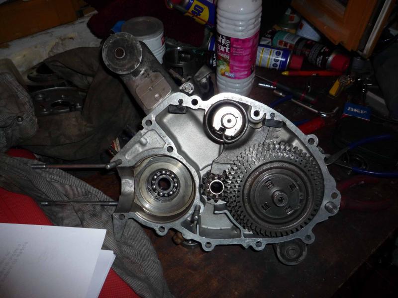

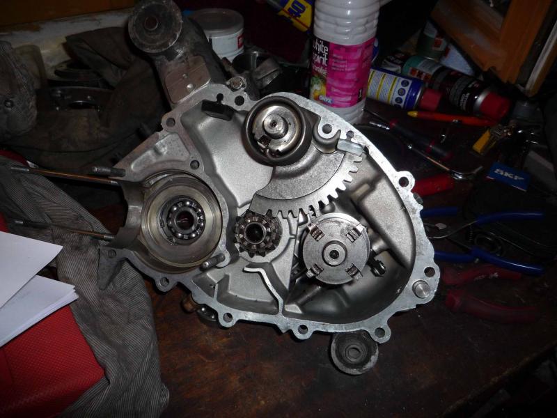

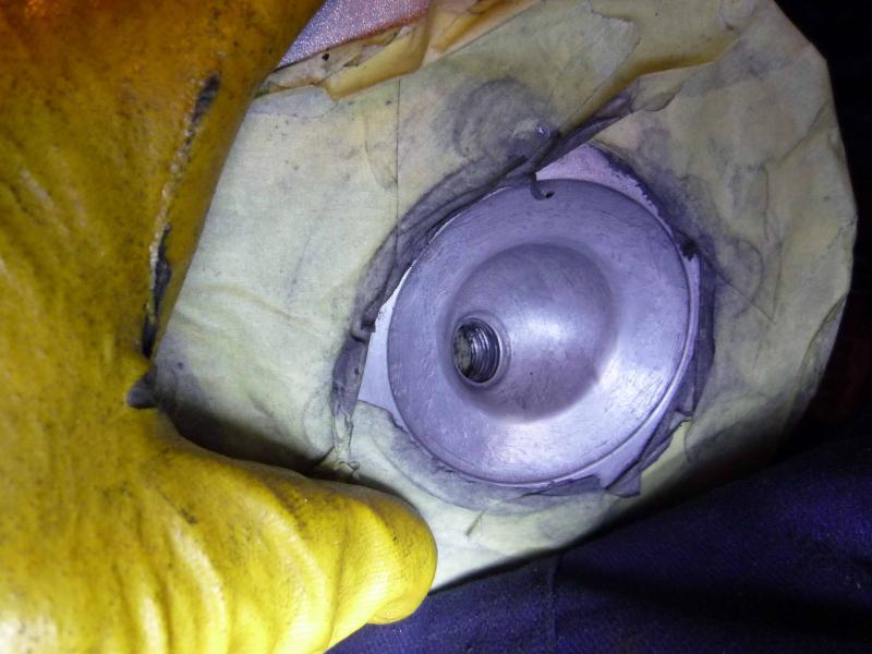

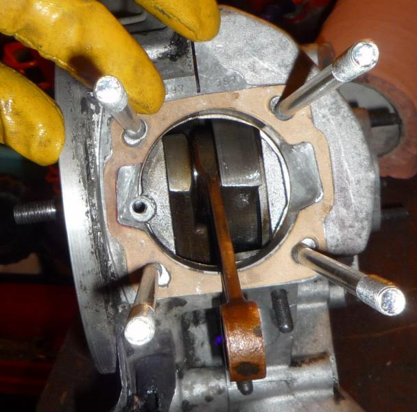

gian-GTR Inviato Marzo 17, 2013 Autore Inviato Marzo 17, 2013 ciao a tutti ieri sera sono avevo deciso di risolvere il problema del cuscinetto a rulli che si era aperto, ma l'infame non ne voleva sapere di sfilarsi, ho provato con tutto, barra filettata grossa, cacciaviti, pinze, naturalmente ho surriscaldato i carter, ma niente allora ho deciso che valeva la pena di usare le maniere forti e bzzzzzzzzzzzz dremel munito l'ho tagliato in sede... ufff un lavoraccio, ma sono riuscito per di più senza far danni metto un po di fotine ah ho ripulito e quasi lucidato lo scarico e dato una ripulita alle bave e difetti della testa. ah dimenticavo avete visto il mio nuovo super supporto motore metto anche le foto che aveva chiesto Dave dei travasi ri lavorati con le limette (foto da sotto e da sopra) ok saro scarso a lavorare con il dremel, ma almeno sto diventando capace di fere le foto dei lavori a voi i commenti..... e le eventuali correzioni ciao gian ps appena riccevo il cuscinetto che manca mi sa che chiudo tutto e veddiamo come gira... 0 Cita
