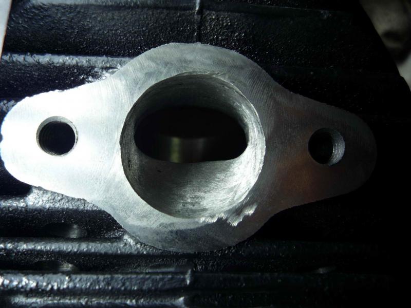

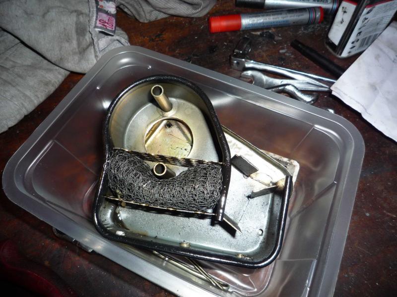

gian-GTR Inviato Marzo 9, 2013 Autore Inviato Marzo 9, 2013 ciao ragazzi oggi non riesco, ma nei prox giorni dovrei raccordare i travasi cosi... se sbaglio vi prego avvisatemi prima che io faccia danni... ho dato una pulita al carburatore che non aveva quasi bisogno :risata: un'altra domanda... ma tutto sto filtro devo lasciarlo??? non strozza un po troppo???? pensavo di ridurlo un po.... cosa ne pensate???? ciao gian 0 Cita
Mincio82 Inviato Marzo 11, 2013 Inviato Marzo 11, 2013 Se hai intenzione di basettarlo un pochino controlla che fasi ti escono con lo spessore. Il filtro dell'aria è quello originale, è uno tra i migliori filtri in circolazione per il 19/19..lascialo tranquillamente. 0 Cita
gian-GTR Inviato Marzo 11, 2013 Autore Inviato Marzo 11, 2013 Se hai intenzione di basettarlo un pochino controlla che fasi ti escono con lo spessore.Il filtro dell'aria è quello originale, è uno tra i migliori filtri in circolazione per il 19/19..lascialo tranquillamente. ciao per quanto riguarda il filtro sono d'accordo, non ne avevo mai visto, ma sembra ottimo. al massimo pensavo di togliere qalche strato di retina, giusto per facilitare il passaggio dell'aria, ma se mi dici che posso lasciarlo lo lascio cosi. per i travasi ho deciso di non basettarlo, ma ho mangiucchiato un pelino (0.5mm massimo) di cilindro, per recuperare la parte che rimane chiusa dal pistone. in realtà più che altro ho fatto uno scivolo più lungo di un pochino... metto qualche foto dei travasi del carter e dei lavori sul cilindro.(lo so sono un pessimo dremellista, mi é scappato un paio di volte:azz:, meno male che avevo protetto ) ah ho ingrandito e liberato il passaggio per la lubrificazione del cuscinetto a rulli! ditemi cosa ne pensate 0 Cita

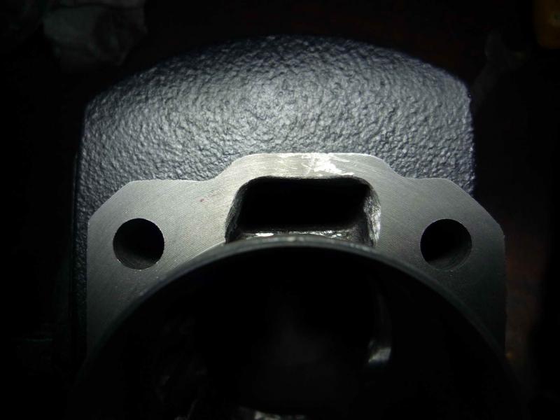

castello Inviato Marzo 12, 2013 Inviato Marzo 12, 2013 Ciao, è tanto che seguo silenzioso la tua discussione, e mi piace vedere le evoluzioni che stai compiendo!! Vedendo la foto 10 mi sono un pò preoccupato; bhè io non sono un dremelista 10° dan, però ho qualche dubbio sulla bontà della precisione del lavoro sui travasi, mi sembra moolto approssimativo! speriamo che i più pratici mi smentiscono. Ciao continuo a seguirti con molto interesse 0 Cita

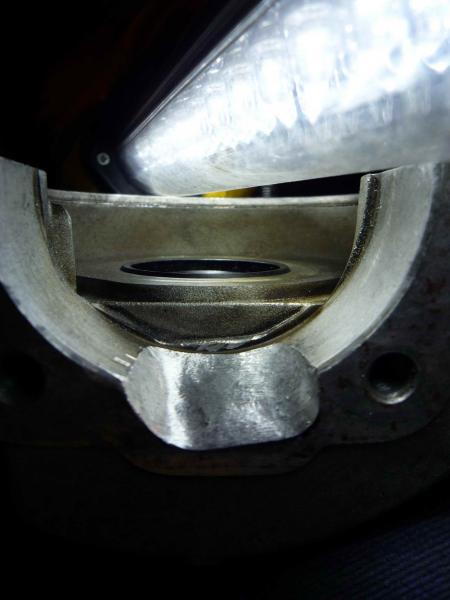

Special Dave Inviato Marzo 12, 2013 Inviato Marzo 12, 2013 Ciao Gian! Ti darò qualche consiglio! Prima cosa non usare il dremel all'interno della canna del cilindro se non sei molto pratico e non hai lo snodo a 90°. Munisciti di varie lime a mano e pareggia tutte le sbavature che hai fatto in canna,montato così non va bene. Da inesperto avresti dovuto solo togliere gli spigoli vivi con la lima a mano.. Per raccordare i travasi sul carter rinfila i prigionieri ed usa la guarnizione come maschera,in modo da non sbagliarti (In foto i travasi non sembrano simmetrici ed uguali a quelli del cilindro). Che punta hai usato? 0 Cita

Gt 1968 Inviato Marzo 12, 2013 Inviato Marzo 12, 2013 Si trovano anche dai vari bricco . Per la raccordatura carter cilindro io lo faccio inserendo il cilindro in un semicarter per volta in modo da vedere se combacia o scovare le imperfezioni . Ajò gian "movidindi " che tra poco ti arriva il nuovo nanerottolo e stai attento ai lavori in canna che vedo diverse "sgommate ", cerca di rifinirli meglio , magari come suggerisce Dave fallo mano 0 Cita
gian-GTR Inviato Marzo 12, 2013 Autore Inviato Marzo 12, 2013 (modificato) ciao a tutti allora effettivamente il prossimo acquisto sarà lo snodo a 90° per il dremel. per i travasi ho voluto alzare appena le fasi, se non altro per recuperare il mm che rimaneva chiuso dal pistone ai pmi. sbavature ne ho fatto effettivamente una o 2, ma attenzione il flash ingigantisce un po la cosa inoltre c'era lo scotch di carta quindi sulla camicia del cilindro, passando il dito non si sente assolutamente niente. come punte ho usato delle pietrine rosa e/o un paio di fesette lisce diamantate. per i travasi prima ho usato una HSS per mangiare un po e poi le pietrine e le diamantate per rifinire. per i il mio obiettivo era alzare di un mm, quindi ovviamente non volevo solo (stondare) gli angoli dei travasi, per questo motivo si vedono quegli scivoli, cercherò di prendere le foto dall'altra parte... ho usato la mascherina come riferimento e molto stranamente una volta fatti i segnio a pennarello mi sono accorto che i travasi originali non erano simmetrici, mentre quelli del DR si. quindi ho dovuto togliere un pelino più da un lato che dall'altro. al momento mi sembrano simmetrici a vederli, almeno sembra... controllerò facendo un falso montaggio rispetto ai travasi del GT forse ho limato un messo mm di troppo, anche teché non avevo nessuna fesetta abbastanza piccola, quindi l'angolo é un po stondato... verifico ed eventualmente adeguo i travasi del GT. quello che mi lasciava perplesso dei travasi fronte scarico é che lavorano in un 'range' molto breve... nel senso che la maggior parte del tempo sono chiusi dalla camicia del pistone e quelle piccole finestrelle sul pistone li aprono proprio per pochi gradi... cerco di calcolare sta sera un pelino meglio e vi aggiorno... grazie mille per i consigli e naturalmente cerchero di rifinire un po meglio i lavori fatti con la zappa... piccolo edit premetto che é il primo motore di small che apro, quindi ci capisco veramente poco, ma ho sempre letto di fasi moooolto più spinte rispetto alle large... considerando che avevo rilevato queste fasi: scarico 160° travasi 110° (-+2°) pensavo che sarebbe stato utile allungarle 4/5° quindi ho scavato un po.... approfitto per riportare anche le fasi dell'ammissione che avevo rilevato precedentemente, per avere un quadro completo: siamo sui 65°/7° - 114°/16° circa e la valvola é allargata un pelo cosi.... Modificato Marzo 12, 2013 da gian-GTR 0 Cita
Special Dave Inviato Marzo 12, 2013 Inviato Marzo 12, 2013 Ciao Gian,l'unico motivo per cui ti ho detto di non usare il fresino dentro il cilindro è perchè molte volte si sbaglia e si fa più danni che benefici. Ad esempio,sei sicuro che ogni travaso abbia la stessa altezza? Oppure hai solo alzato "apparentemente" il travaso? Cioè alzato solo la parte finale lasciando la parte più interna ancora bassa.. Ora io ti direi di rifinire tutto con la lima a mano e mettere delle foto a fuoco dei travasi ecc.. Le unghiate sbavale per bene e cerca di rendere la parte finale pari ed omogenea nella parte interna 0 Cita
