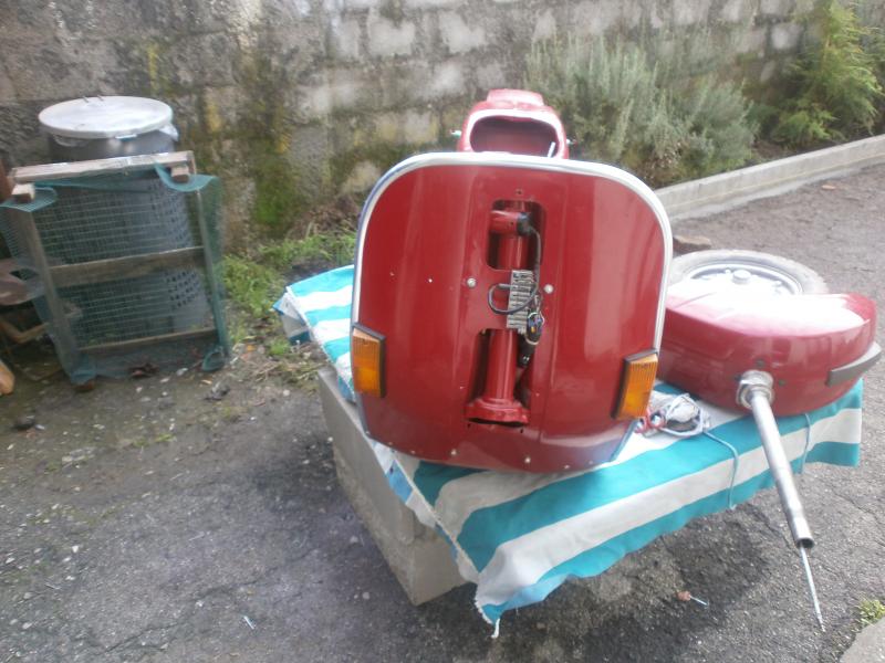

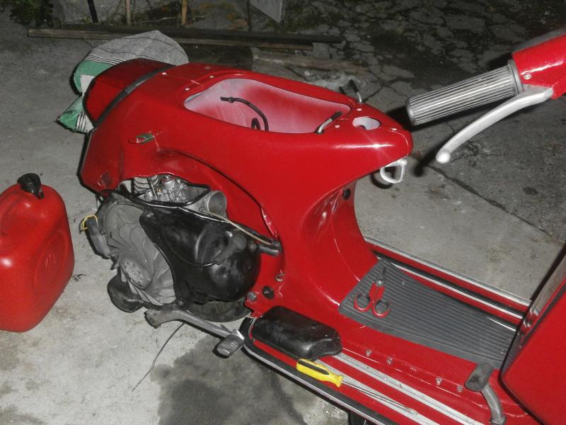

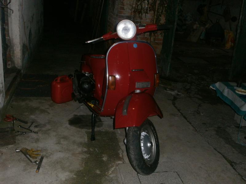

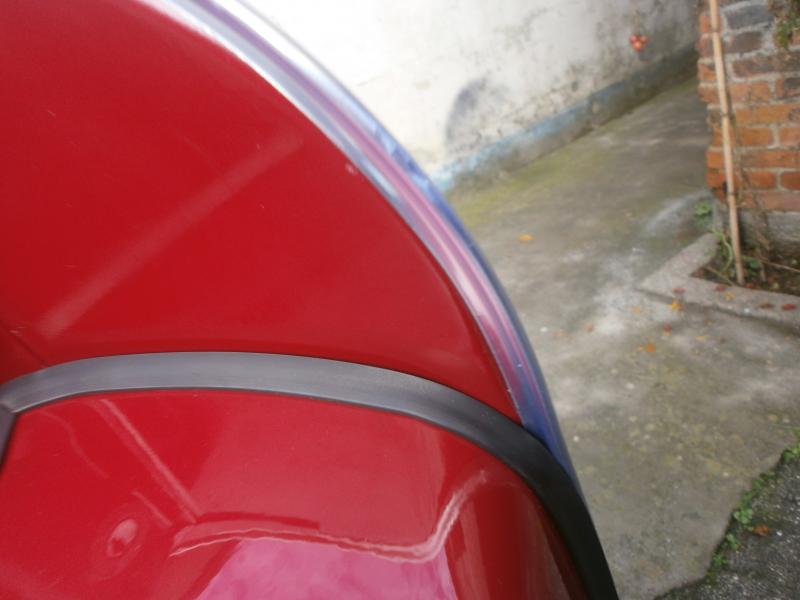

Case93 Inviato Novembre 15, 2012 Autore Inviato Novembre 15, 2012 Pensavate mi fossi arreso? O MATTARELLI!!!:mrgreen: Riguardavo quel bordoscudo,e non lo potevo proprio vedere!,allora ho raccimolato 12 euro e ne ho preso un'altro..lo ho messo come suggerito dal buon Francesco e con calma e olio di gomito è entrato,dalle mie parti si dice che''con la calma e la vasellina l'elefante inculò la formichina:mrgreen:'',la pazienza non è il mio forte ma stavolta mi ci sono messoe il risultato è stato discreto. Pachidermi e insetti a parte,sono andato avanti ieri mattina,preso un ennesimo giorno di giubilio dalla scuola mi sono messo di buona lena e ho montato la forca,il cassettino ed il motore. Sabato e domenica gli do il colpo finale,domani devo studiare Sistemi,ed oggi idem,ma intanto non potevo resistere e ho collegato la Proma posticciamente,messo il serbatoio di prova del rasaerba e alla terza pedalata è partita dopo un mese e mezzo di fermo,bellissimo mi mancava il rombo della mia Poderosa Alex. Una domanda:ma voi la gomma nera dei listelli come la mettere?io provo a farla scorrere ma entra malissimo! Intanto continua la ricerca di quel dannato vinile...ho un numero da chiamare ma me ne dimentico da due giorni,ed ora devo uscire quindi nisba! A voi le foto. 0 Cita

gian-GTR Inviato Novembre 16, 2012 Inviato Novembre 16, 2012 ottimo!!! io la gomma dei listelli l'ho messa aiutandomi con il sapone per i piatti... lubrifica e alla prima pioggia ti lava la pedana 0 Cita
ASSEACAMME Inviato Novembre 16, 2012 Inviato Novembre 16, 2012 per i listelli puoi usare del comune grasso al litio o anche una goccia di olio motore 0 Cita
Case93 Inviato Novembre 16, 2012 Autore Inviato Novembre 16, 2012 Ho usato il WD40 e il grasso ma scorrono male,credo sia a causa dei rivetti... Quel carburatore voglio pensionarlo prima possibile,ma manca la pecunia:mrgreen: 0 Cita

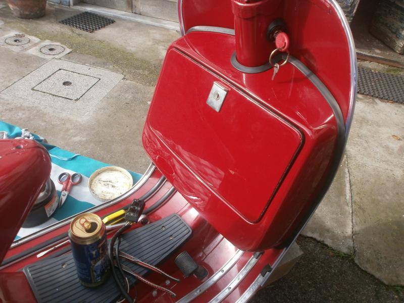

Case93 Inviato Novembre 23, 2012 Autore Inviato Novembre 23, 2012 I test in strada hanno mostrato che su 4 frecce ne va una! oggi ho finalmente un pò di tempo libero e mi armo di tester e cerco il perchè,anche se ho gia una mezza idea del problema. Tutta montata è uno spettacolo,gli devo fare due foto:mrgreen:Se poi qualcuno fosse così gentile da indicarmi quali foto fare per l'FMI avrebbe la mia eterna gratituide,nelle varie discussioni ho notato un gran macello. Il coprivolano rosso verrà reso nero con il nastro isolante per le foto,conto non si noti :mrgreen: 0 Cita
Gabriele82 Inviato Novembre 23, 2012 Inviato Novembre 23, 2012 ne fai una per ogni lato in due copie,a una tale distanza che ora non ricordo, fondo chiaro e poi controlla sul sito fmi esattamente,ci sono delle indicazioni più precise. desdet ! 0 Cita
Case93 Inviato Novembre 23, 2012 Autore Inviato Novembre 23, 2012 ne fai una per ogni lato in due copie,a una tale distanza che ora non ricordo, fondo chiaro e poi controlla sul sito fmi esattamente,ci sono delle indicazioni più precise. desdet ! Grazie Gabri...tra FMI e ASI voi che scegliereste?io farei quella che costa meno,non ho fretta per l'iscrizione tanto,ma magari con FMI e l'iscrizione a VR che farò a gennaio sistemerei la cosa del motoclub convenzionato. Sistemate le frecce a sinistra,una non faceva contatto,l'altra non andava a massa,ho ''graffiato''un po' la vernicie,messo un pò di filo spellato tra la carrozzeria e la vite e stretto,ora funge! Tra domani e domenica sistemo il cambio,il fanale posteriore,il freno posteriore e la freccia posteriore destra,sul cui contatto intervenii lo scorso anno....evidentemente feci un lavoro di saldatura del menga,io e lo stagno andiamo poco d'accordo. Nel frattempo il motore ruzza discretamente come al solito,27 anni e non sentirli! 0 Cita

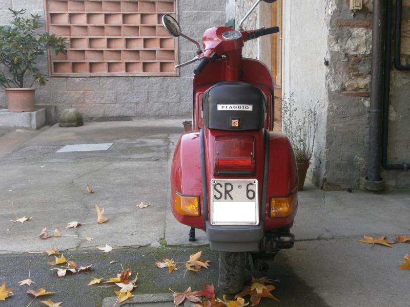

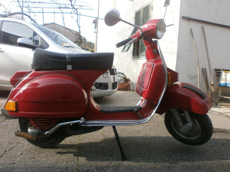

Case93 Inviato Novembre 24, 2012 Autore Inviato Novembre 24, 2012 (modificato) fmi senza dubbio Gabri,con la convenzione tramite Vr.direi che sei tranquillo! Te la dobbiamo pregare una foto decente? desdet ! Si:Lol_5::Lol_5: Scherzi a parte,vado,fotografo e torno...è sudicia vi avverto:mrgreen: Fatte,sono un pessimo fotografo! Manca qualche cavolatella tipo la scritta Vespa anteriore ma ho il portafoglio del tutto vuoto e quindi per le foto FMI fisso la vecchia con il biadesivo e poi la prenderò nuova quando ho pecunia:mrgreen: La gomma sui listelli la metto oggi,lunedì mi serviva a tutti i costi e quindi ho preferito montare roba essenziale tipo la Proma:risata: Modificato Novembre 24, 2012 da Case93 0 Cita

Case93 Inviato Dicembre 29, 2012 Autore Inviato Dicembre 29, 2012 Stato attuale delle cose:uguale a un mese fa:azz: Essendo al risparmio,attaccassi con la colla la targhetta Vespa vecchia e via? per prenderla nuova dovrei spararmi 20KM e tanta voglia non ne avrei:mrgreen: 0 Cita
gluglu Inviato Dicembre 29, 2012 Inviato Dicembre 29, 2012 Non usare colla, se devi rimuoverla in futuro, rischi di far danni alla vernice.La mia è su da anni col biadesivo e tiene.Pulisci molto bene la vernice e la targhetta con dell'alcool, procurati un pezzo di biadesivo del tipo morbido e spugnoso, quello spesso 1 mm. Applicalo sulla scritta in maniera precisa aiutandoti con un taglierino. Scalda leggermente col phon la scritta dalla parte delbiadesivo (dopo aver rimosso la carts di protezione) e la parte dello scudo dove andrà appiccicata. Tienilo in pressione per un minuto e vedrai che non dovrebbe darti noie. 0 Cita
Case93 Inviato Dicembre 29, 2012 Autore Inviato Dicembre 29, 2012 Non usare colla, se devi rimuoverla in futuro, rischi di far danni alla vernice.La mia è su da anni col biadesivo e tiene.Pulisci molto bene la vernice e la targhetta con dell'alcool, procurati un pezzo di biadesivo del tipo morbido e spugnoso, quello spesso 1 mm. Applicalo sulla scritta in maniera precisa aiutandoti con un taglierino. Scalda leggermente col phon la scritta dalla parte delbiadesivo (dopo aver rimosso la carts di protezione) e la parte dello scudo dove andrà appiccicata. Tienilo in pressione per un minuto e vedrai che non dovrebbe darti noie. Grazie mille,farò così allora,la paura della colla che staccava la vernicie mi era venuta pure a me. 0 Cita

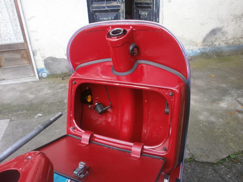

Case93 Inviato Dicembre 30, 2012 Autore Inviato Dicembre 30, 2012 Per i cofani che non aderiscono perfettamente come la avete risolta?credo sia un problema di telaio nel mio caso però,gli attacchi sono asimmetrici e palesemente risaldati. Pagherei per sapere la storia della mia Vespa! 0 Cita
