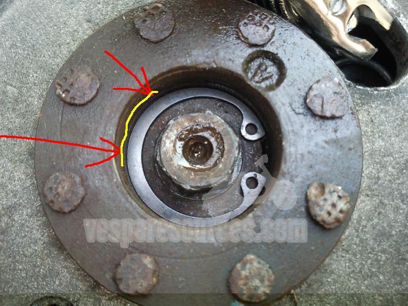

Albyfenix Inviato Ottobre 27, 2012 Autore Inviato Ottobre 27, 2012 Perfetto grazie ho anche trovato stamattina il seeger per il volano ma non riesco a capire: se lo metto sopra come penso (spero) debbe stare, avvito il dado e lo svito ma il seeger gira con il dado non facendo resistenza e non succede niente un consiglio per un principiante? 0 Cita
sartana1969 Inviato Ottobre 27, 2012 Inviato Ottobre 27, 2012 (modificato) Perfetto grazie ho anche trovato stamattina il seeger per il volano ma non riesco a capire: se lo metto sopra come penso (spero) debbe stare, avvito il dado e lo svito ma il seeger gira con il dado non facendo resistenza e non succede niente un consiglio per un principiante? Ma non vedi che non l'hai messo nella sua sede? Devi metterlo in quella sede. Se mentre sviti ti esce il seeger devi riavvitare il dado, rimettere il seeger in sede, rifare la stessa manovra che hai fatto sopra PERO' devi mettere qualcosa tra le due punte del seeger, in maniera tale che non si stringano e, quindi, lui non esca (di solito si mette la punta di un cacciavite piatto da 4-5 mm) Mentre tieni il cacciavite tra le punte, e hai il volano bloccato, SVITA il dado chiave 14 Ah un'altra cosa: la sede è tutta sporca - puliscila con il diluente Idem il dado La sede è questa... Modificato Ottobre 27, 2012 da sartana1969 0 Cita
Albyfenix Inviato Ottobre 27, 2012 Autore Inviato Ottobre 27, 2012 Ma non vedi che non l'hai messo nella sua sede?Devi metterlo in quella sede. Se mentre sviti ti esce il seeger devi riavvitare il dado, rimettere il seeger in sede, rifare la stessa manovra che hai fatto sopra PERO' devi mettere qualcosa tra le due punte del seeger, in maniera tale che non si stringano e, quindi, lui non esca (di solito si mette la punta di un cacciavite piatto da 4-5 mm) Mentre tieni il cacciavite tra le punte, e hai il volano bloccato, SVITA il dado chiave 14 Ah un'altra cosa: la sede è tutta sporca - puliscila con il diluente Idem il dado La sede è questa... o sono io che non capisco o c'è qualcosa che non va: ho avvitato fino in fondo il dado, poi ho messo il seeger orientando le punte verso il lato sinistro come segnalato da te, ma anche con un cacciavite tra le punte il seeger non oppone resistenza (e come se fosse più piccolo, anche se ho misutato correttemente 25mm di diametro interno) 0 Cita
sartana1969 Inviato Ottobre 27, 2012 Inviato Ottobre 27, 2012 nella foto tu hai avvitato tutto il dado e poi hai messo il seeger posizionandolo attaccato al dado NON E' QUELLA LA SUA POSIZIONE DI LAVORO la sede del seeger è circa 2 mm verso l'esterno, partendo a misurare dalla flangia del dado la mia foto non era per dirti di girare le punte .... comunque, da come sei messo ora, svita il dado per un paio di giri il seeger non opporrà resistenza fino a che entra nella sua sede sentirai un TAC e se continui a svitare ti opporrà resistenza, almeno fino a quando non ti uscirà dalla sede Hai pulito la sede del seeger? Hai pulito con la spazzola tutto il dado con la sua flangia? 0 Cita
sartana1969 Inviato Ottobre 27, 2012 Inviato Ottobre 27, 2012 nella foto tu hai avvitato tutto il dado e poi hai messo il seeger posizionandolo attaccato al dadoNON E' QUELLA LA SUA POSIZIONE DI LAVORO la sede del seeger è circa 2 mm verso l'esterno, partendo a misurare dalla flangia del dado la mia foto non era per dirti di girare le punte .... comunque, da come sei messo ora, svita il dado per un paio di giri il seeger non opporrà resistenza fino a che entra nella sua sede sentirai un TAC e se continui a svitare ti opporrà resistenza, almeno fino a quando non ti uscirà dalla sede Hai pulito la sede del seeger? Hai pulito con la spazzola tutto il dado con la sua flangia? Ah una cosa tu al ferramenta hai chiesto un seeger interno D=25? se quello della ferramenta non è un pirla, il seeger che ti ha dato DEVE avere un diametro esterno pari a 25+0,95+0,95 = 26,9 mm lo spessore deve essere 1,2 mm..... come hai fatto a montare il seeger? 0 Cita
Albyfenix Inviato Ottobre 27, 2012 Autore Inviato Ottobre 27, 2012 comunque, da come sei messo ora, svita il dado per un paio di giri il seeger non opporrà resistenza fino a che entra nella sua sede sentirai un TAC e se continui a svitare ti opporrà resistenza, almeno fino a quando non ti uscirà dalla sede il seeger non entra nella sede si sfila facilmente non si incastra Ah una cosatu al ferramenta hai chiesto un seeger interno D=25? se quello della ferramenta non è un pirla, il seeger che ti ha dato DEVE avere un diametro esterno pari a 25+0,95+0,95 = 26,9 mm lo spessore deve essere 1,2 mm..... come hai fatto a montare il seeger? e ho risolto il mistero: la prima misurazione l'avevo fatta partendo dallo zero del metro (che non mi ero accorto mancano dei mm), misurando il diamentro partendo dal 10 ho notato che ha un diametro interno di 23 non di 25 mi tocca tornarci lunedì, peccato potevo approfittarne nel weekend... 0 Cita

Albyfenix Inviato Ottobre 27, 2012 Autore Inviato Ottobre 27, 2012 Ma la sua sede l'hai pulita bene? Il ferramenta che seeger ti ha dato? O meglio, tu al ferramenta cosa hai chiesto? la sede non l'ho pulita proprio bene, ma anche se fosse sporca il seeger si dovrebbe comunque fermare, invece passa liscio (si blocca solo se lo infilo in fondo al buco dove sta il dado) al ferramenta ho chiesto proprio un seeger diametro interno 25 metto anche una foto non si sa mai non sappia più leggere 0 Cita
sartana1969 Inviato Ottobre 27, 2012 Inviato Ottobre 27, 2012 (modificato) a scanso di equivoci (e diglielo anche al tuo ferramenta) le misure dei seeger non si riferiscono al diametro del seeger MA AL DIAMETRO: - DELL'ALBERO SE E' UN SEEGER PER ESTERNI - DELLA SEDE (O DELL'ALBERO FEMMINA O DEL FORO, CHIAMALO COME VUOI) SE E' UN SEEGER PER INTERNI. se tu gli dici che hai una sede da 25, lui deve darti il seeger che ha le misure che ti ho detto sopra PER NON SBALGIARE stampati questo file http://www.depalmatrade.it/pdf_meccanica/PAG%204.pdf e chiedigli quello per foro da 25!!! Modificato Ottobre 27, 2012 da sartana1969 0 Cita

Albyfenix Inviato Ottobre 29, 2012 Autore Inviato Ottobre 29, 2012 alla fine quelli che avevo io in realtà erano davvero seeger da 25 ma come detto stavano piccoli e non si bloccavano nella sede ho preso così un seeger da 26 e stringendo le punte entra e si blocca il problema è che è davvero duro da svitare il dado (molto più di quando non riuscivo a svitarlo senza seeger) tanto che ho trovato delle striscioline di ferro che vengono dal dado di sotto che si stava "limando" infine il seeger è uscito dalla sede e provando a rimetterlo è uscito quasi subito, non vorrei aver fatto danno ma ormai è sera e non si vede niente, vedrò domattina... opzione 1) se è tutto a posto come posso fare a svitare il dado senza rovinare niente? Porto tutto il motore da un gommista e me lo fa lui con la pistola? opzione 2) se si è rovinata la sede? 0 Cita
iena Inviato Ottobre 29, 2012 Inviato Ottobre 29, 2012 Devi fare in modo che svitando il seeger non si chiuda uscendo dalla sede. Per fare ciò ti basta evitare le due punte del seeger si possano "avvicinare". Metti un pezzo di forcina, la punta di un cacciavite, un pezzo di coppiglia... qualsiasi cosa possa tenere lontane le due punte 0 Cita
