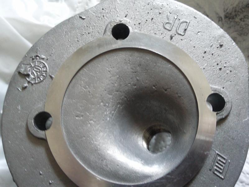

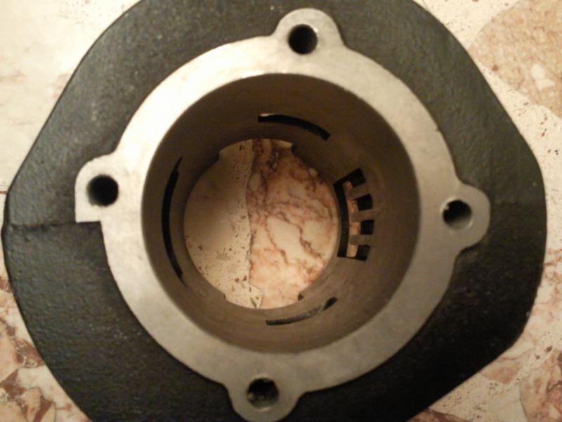

Albyfenix Inviato Febbraio 17, 2013 Autore Inviato Febbraio 17, 2013 bene ganasce montate ormai si è fatto tardi ma ho dato un'occhiata al cilindro 1) nel cilindro le quattro estremità argentate sono rotonde tranne una che finisce a punta, devo limarla? 2) la testa cavolo non pensavo presentasse tutte queste imperfezioni, vado di carta vetrata? che grana? ultima cosa: lo sfiato dell'olio è arrugginito, lo cambio o lo posso lasciare? 0 Cita
sartana1969 Inviato Febbraio 18, 2013 Inviato Febbraio 18, 2013 bene ganasce montateormai si è fatto tardi ma ho dato un'occhiata al cilindro 1) nel cilindro le quattro estremità argentate sono rotonde tranne una che finisce a punta, devo limarla? 2) la testa cavolo non pensavo presentasse tutte queste imperfezioni, vado di carta vetrata? che grana? ultima cosa: lo sfiato dell'olio è arrugginito, lo cambio o lo posso lasciare? -estremità argentate=???? -testa: se la vuoi lucidare, grana grossa, poi media, poi fine, poi pasta abrasiva -sfiato: metti la bocca dove c'è il filetto e soffia - se "sfiata" aria è ok! 0 Cita
Albyfenix Inviato Febbraio 18, 2013 Autore Inviato Febbraio 18, 2013 -estremità argentate=????-testa: se la vuoi lucidare, grana grossa, poi media, poi fine, poi pasta abrasiva -sfiato: metti la bocca dove c'è il filetto e soffia - se "sfiata" aria è ok! scusa non so come chiamarle, intendo dove si mettono le viti nella prima foto, a sinistra finisce a punta rispetto alle altre 3, è normale? ma quindi la base della testa posso lasciarla anche così? 0 Cita
sartana1969 Inviato Febbraio 18, 2013 Inviato Febbraio 18, 2013 scusa non so come chiamarle, intendo dove si mettono le viti nella prima foto, a sinistra finisce a punta rispetto alle altre 3, è normale?ma quindi la base della testa posso lasciarla anche così? poniti la domanda: che fastidio mi da quella punta????????????? la risposta è: nessuna Lì finisce a punta perchè c'è la giunzione dello stampo. L'importante è che nel cilindro il piano di appoggio della testa sia piano. Stop Testata: la base della testa è il piano che appoggia nel cilindro: quella non la devi toccare, a meno che non si siano della bave interne ai 4 fori. Le imperfezioni di fusioni della CUPOLA, se le vuoi eliminare, procedi come ti ho detto sopra grana grossa e togli le imperfezioni - vai via via assottigliando la grana fino a lucidare con pasta abrasiva. A tutti gli effetti la resa migliore è impercettibile in questo motore: di sicuro le incrostazioni delle combustione ti si attaccheranno di meno su una testa lucida, rispetto ad una con la superficie irregolare. 0 Cita

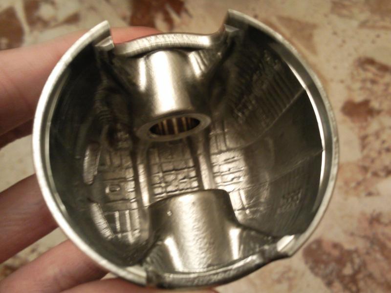

Albyfenix Inviato Febbraio 18, 2013 Autore Inviato Febbraio 18, 2013 vabbene ti ringrazio mi ricordo anche mi avevi detto che ll dr presenta, da nuovo, delle bave di lavorazione nelle luci del cilindro e nelle luci/spigoli inferiori del pistone nelle luci del cilindro non trovo nessuna irregolarità, tutto liscio, nelle luci del pistone? 0 Cita
sartana1969 Inviato Febbraio 18, 2013 Inviato Febbraio 18, 2013 vabbene ti ringraziomi ricordo anche mi avevi detto che ll dr presenta, da nuovo, delle bave di lavorazione nelle luci del cilindro e nelle luci/spigoli inferiori del pistone nelle luci del cilindro non trovo nessuna irregolarità, tutto liscio, nelle luci del pistone? [ATTACH=CONFIG]124172[/ATTACH] Basta controllare. Se ci sono, le togli con la lima 0 Cita

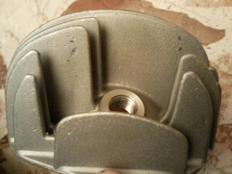

Albyfenix Inviato Febbraio 19, 2013 Autore Inviato Febbraio 19, 2013 Basta controllare. Se ci sono, le togli con la lima mi sa che sono stato fortunato, niente bave cupola sistemata, non è proprio lucida ma è liscia mi è venuto un dubbio: la testata non appoggia sul cilindro con quel cerchio argentato (passami il termine) dove si infilano le viti? Quindi le imperfezioni vicino alla scritta dr e al "timbro" potrei toglierle (anche se serve? ad intuito non dovrebbe passare miscela là, quindi non dovrebbe dare fastidio e formare incrostazioni) 0 Cita
sartana1969 Inviato Febbraio 19, 2013 Inviato Febbraio 19, 2013 mi sa che sono stato fortunato, niente bave cupola sistemata, non è proprio lucida ma è liscia mi è venuto un dubbio: la testata non appoggia sul cilindro con quel cerchio argentato (passami il termine) dove si infilano le viti? Quindi le imperfezioni vicino alla scritta dr e al "timbro" potrei toglierle (anche se serve? ad intuito non dovrebbe passare miscela là, quindi non dovrebbe dare fastidio e formare incrostazioni) [ATTACH=CONFIG]124210[/ATTACH] di ma....fai davvero? che ti frega di quello che c'è FUORI dalla camicia e del piano di testa????? L'unico motivo valido per togliere qualcosa di quelle scritte/imperfezioni lo avresti nel caso in cui le imperfezioni abbiano uno spessore così grosso da romperti le scatole nel montaggio della testa, nel senso che non ti fanno lavorare il piano della testa con quello del cilindro perchè c'è lo "gnocco" che tocca da qualce parte nelle alette, prima dei piani.... 0 Cita
iena Inviato Febbraio 19, 2013 Inviato Febbraio 19, 2013 mi sa che sono stato fortunato, niente bave cupola sistemata, non è proprio lucida ma è liscia [ATTACH=CONFIG]124210[/ATTACH] Liscia? E tutti quei crateri? Cambia poco in effetti ma nel giro di poco ti si riempirà di incrostazioni... 0 Cita
Albyfenix Inviato Febbraio 19, 2013 Autore Inviato Febbraio 19, 2013 di ma....fai davvero?che ti frega di quello che c'è FUORI dalla camicia e del piano di testa????? L'unico motivo valido per togliere qualcosa di quelle scritte/imperfezioni lo avresti nel caso in cui le imperfezioni abbiano uno spessore così grosso da romperti le scatole nel montaggio della testa, nel senso che non ti fanno lavorare il piano della testa con quello del cilindro perchè c'è lo "gnocco" che tocca da qualce parte nelle alette, prima dei piani.... ho capito, solo una domanda da novellino Liscia? E tutti quei crateri? Cambia poco in effetti ma nel giro di poco ti si riempirà di incrostazioni... lo so esteticamente non è bello, ma al tatto la superficie è liscia i crateri sono ovunque, dovrei quindi asportare una bella quantità di materiale 0 Cita

Albyfenix Inviato Febbraio 20, 2013 Autore Inviato Febbraio 20, 2013 Montala così, è un banale dr non un motore da formula 1! ma infatti non mi stavo facendo tutti sti problemi, era solo un modo per diminuire le incrostazioni allora lucido leggermente il travaso di scarico e monto per l'anticipo: prima di smontare il motore avevo fatto una tacca sullo statore e sul carter, ma sul carter è sbiadita e anche se forse si intravede non vorrei rischiare (anche perchè questo motore aveva su un 85 pinasco quindi forse l'anticipo era già stato variato) ho letto la guida di Vispicedda su et3, volevo sapere se io che non ho ancora montato volano e cilindro posso fare in un altro modo, o l'unico appunto è quello di montare questi pezzi a proposito: su palli leggevo che le viti che trattengono lo statore sono 3, mentre io ne ho 2 nei cerchi rossi ci sono le asole dove mettere le viti, ma in quella in alto l'asola non combiacia con l'iserto della vite, è normale questa posizione? il tizio che mi ha venduto il motore diceva che funzionava così 0 Cita
Albyfenix Inviato Febbraio 20, 2013 Autore Inviato Febbraio 20, 2013 aggiornamento: travaso scarico passato con carta 800 e 1000 e un goccio di pasta abrasiva, procedo con il montaggio nel frattempo ho letto da qualche parte (non ricordo dove) che un metodo veloce è quello di mettere il centro della vite di fissaggio tra le asole vicino le puntine calcolando la distanza nella foto a inizio motore in pratica ho ritardato lo statore di circa 2mm, il che dovrebbe essere ottimale, ecco una foto 0 Cita

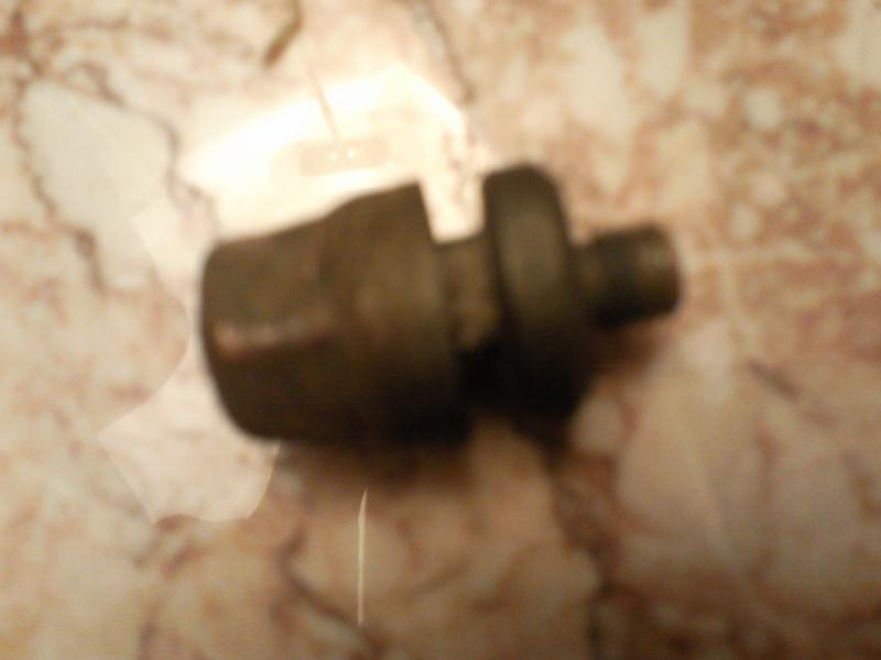

sartana1969 Inviato Febbraio 22, 2013 Inviato Febbraio 22, 2013 mica vai a modificare la filettatura nell'albero!!! @dado: l'unico inconveniente che puoi incontrare con il dado nuovo, con la flangia più alta, è che non hai spazio per montare il seeger MA facendo tu il filetto 28x1, non ne hai bisogno. Importante: sotto il dado, qualunque esso sia metti la ranella dentellata!!! 0 Cita
Albyfenix Inviato Febbraio 22, 2013 Autore Inviato Febbraio 22, 2013 mica vai a modificare la filettatura nell'albero!!! @dado: l'unico inconveniente che puoi incontrare con il dado nuovo, con la flangia più alta, è che non hai spazio per montare il seeger MA facendo tu il filetto 28x1, non ne hai bisogno. Importante: sotto il dado, qualunque esso sia metti la ranella dentellata!!! perfetto, a questo punto sorge una curiosità: perchè questa differenza di dadi nelle 2 versioni? per il faston? la prossima settimana mi faccio un giro nelle rettifiche in città, un buon prezzo quale potrebbe essere? 0 Cita
sartana1969 Inviato Febbraio 25, 2013 Inviato Febbraio 25, 2013 perfetto, a questo punto sorge una curiosità: perchè questa differenza di dadi nelle 2 versioni? per il faston? la prossima settimana mi faccio un giro nelle rettifiche in città, un buon prezzo quale potrebbe essere? la differenza dei dadi sarà data O da UNI/DIN diversi O da esecuzioni speciali fatte da diversi fornitori il faston femmina NON DEVE BALLARE: se balla lo devi schiacciare un po' in maniera tale che, una volta inserito, sia ben stabile - fascetta pure quanto ti pare un buon prezzo è 5/10 euro 0 Cita
