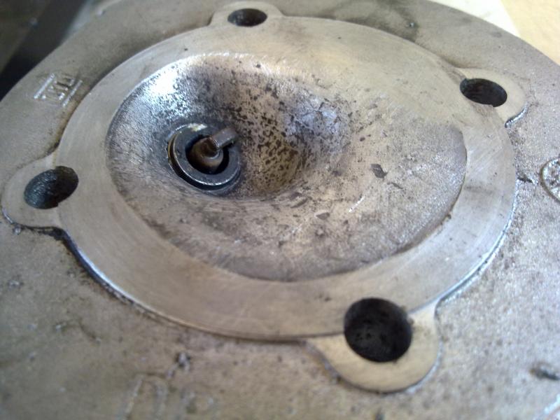

Karl90 Inviato Giugno 17, 2012 Inviato Giugno 17, 2012 (modificato) Ciao a tutti sto elaborando un motore PK con: -102 DR con fasi ASP:117/55 SCARICO:170 TRAVASO 128 - Albero anticipato con fasi sopra riportate - Campana 22/63 - carburatore 19.19 shbc per il momento, successivamente 21 da scooter adattato Il cilindro è stato spessorato di 1.5 mm e ho fatto togliere pari spessore da sopra, un po dalla testa e un po dal cilindro. Quando ho fatto lavorare il cilindro non ho posto attenzione alla questione testata. Ora che ho acquisito una maggiore esperienza mi sono deciso ad attenzionare la testa. Attualmente mi ritrovo questi dati: - Altezza squish 2 mm tutti sul cilindro. ovvero il pistone (piatto) si trova a 2 mm dal bordo della canna (vedi foto) - Superfice pistone 24.44 cm^2 Secondo la teoria la banda di squish non deve essere superiore al 50% della superfice del cielo del pistone. Nel mio caso non superiore a 12.44 cm^2 Considerando che con questo motore dovrò camminarci tutti i giorni quali dovranno essere i valori di - RC; - Squish; - Banda di squish; ? Questi sono i valori pensati da me: - RC 12 - Squish 1 mm - Banda di squish al 43% con larghezza di 7mm (calcolato con il foglio excel di AlexT5) Ho intenzione di adottare una testa a candela centrale. E vero che mi serve una testa di derivazione scooter piaggio per pistoni 55 e che dovrò ricreare solo un foro poichè gli altri 3 combaciano? Se 2 mm di squish sono troppi, per diminuirlo, posso tornire la testata in corrispondenza della superfice di appoggio con il cilindro, in modo da avere una testa "incassata"? Datemi una mano perchè è già da troppo tempo che questa vespa è senza motore e ho paura di non completarlo prima della fine dell'estate:-) Modificato Giugno 17, 2012 da Karl90 0 Cita

Karl90 Inviato Giugno 29, 2012 Autore Inviato Giugno 29, 2012 ho fatto fare il lavoro di incasso. lo squish ora è a 1mm. devo ancora misurare i rdc, che vorrei portare a circa 12. Il dubbio è se la banda di squish piatta in certi punti va bene..vedete le foto. pensavo di creare un inclinazione di 2 gradi e lasciarla piatta in prossimita del bordo per 2, 3 mm....datemi indicazioni... 0 Cita

Karl90 Inviato July 1, 2012 Autore Inviato July 1, 2012 Questa : la testata si vende anche sfusa ....http://www.polini.com/catalogo/it/risultato.php?op=po&id=118 Questa testa sembra fatta davvero bene...e non costa un botto. Solo che ad occhio mi sembra abbia una camera di scoppio grande. Inoltre se la acquisto dovrei comunque farla lavorarare per renderla ad in casso come ho fatto per la dr, in modo da riportare lo squish a 1 mm. Comunque voglio prima provare questo esperimento sulla DR. Ho misuraro rdc e squish ed ho rilevato questi lavori: RDC circa 11.5 Squish circa 1.1 mm Come valori mi piacciono, non mi resta che lavorare sulla banda di squish in modo da inclinarla di 2 gradi. Il mio dubbio comunque resta: la banda di squish deve essere tutta inclinata oppure la parte piu esterna posso lasciarla piatta? Con carta vetro riesco a fare un lavoro decente? 0 Cita
Karl90 Inviato July 3, 2012 Autore Inviato July 3, 2012 con lima e carta vetro ho creato l'inclinazione della banda di squish. Tuttavia il motore non parte! la scintilla c'è, la benzina arriva. Candela nuova champion P82M. Dopo tante pedivellata la testata risulta calda. Rimuovendo la testa ho constatato che il cilindro era inzuppato di "benzina" nera, sembra una poltiglia. Stessa cosa la testata. inoltre sembra sfiatare infatti questa poltiglia nera lho trovata anche fuori dalla testa. la mia ipotesi è che a posto di scoppiare come dovrebbe la miscela viene detonata lunga la circonferenza, dove forse l'inclinazione della banda non è corretta. Domani per sicurezza ci provo su una testa polini mai toccata, cosi se partirà escluderò altri problemi. vi prego aiutatemi! 0 Cita
