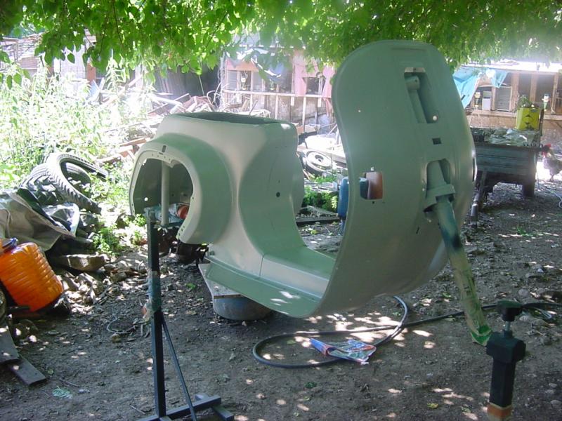

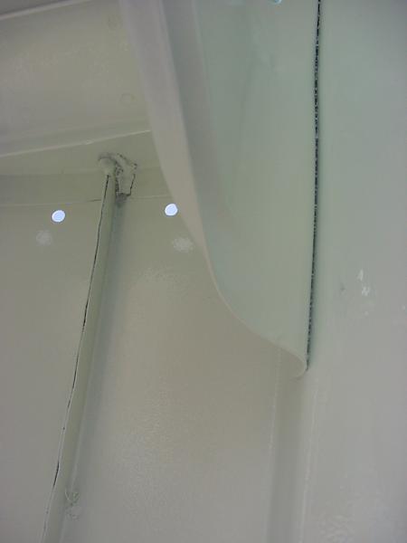

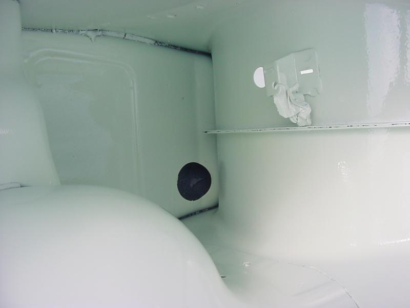

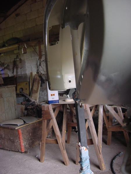

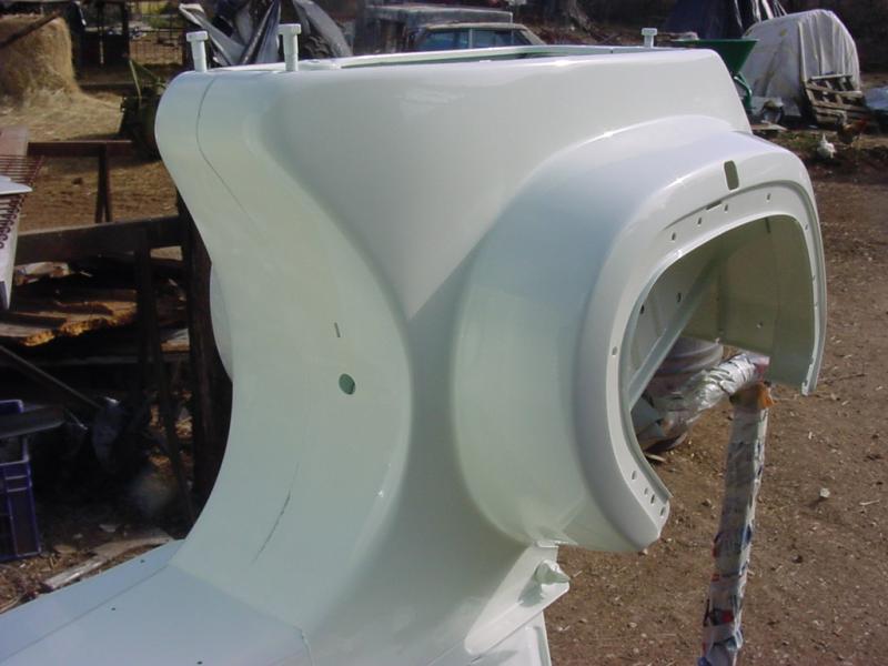

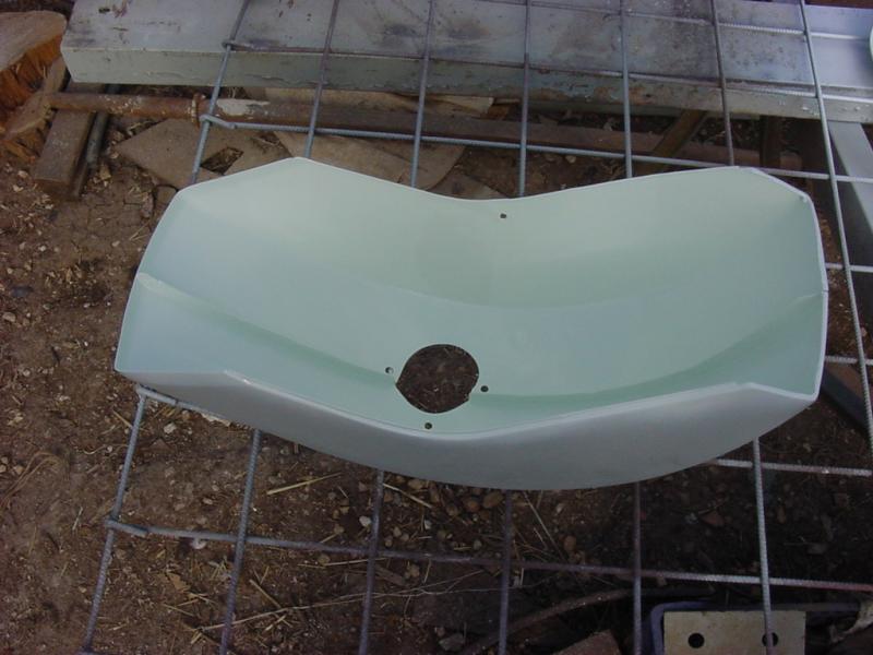

stamattina ho spruzzato il telaio, la temperatura era ideale, ho avuto un pò di problemi con il vento ma tuttosommato è andato bene.
le foto sembrano diverse ma con le mani sporche di vernice ho rinunciato a regolare il diaframma dell'obiettivo,
qualche particolare dell'interno
ed il classico moscerino (sarà il nipote di quello dell'altra volta) che ha provato a salvarsi ed ha lasciato una scia di 3-4mm, maledizione!
oramai fà parte del restauro....
altra foto dell'infame
qualche altro particolare

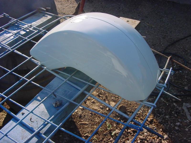

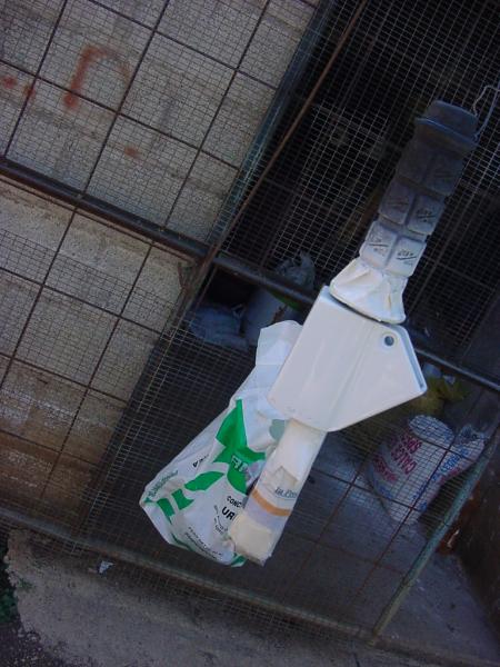

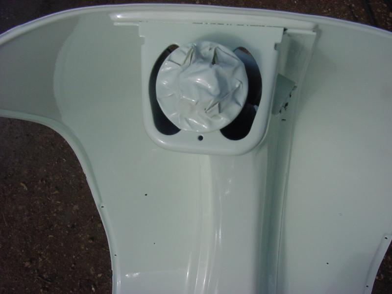

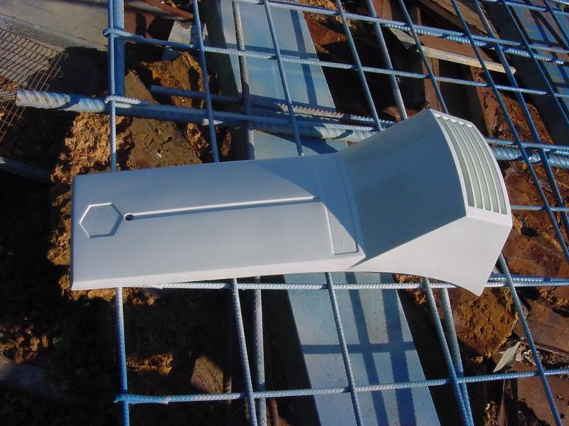

ed ho spruzzato gli interni di un cofanetto,
delle due plastiche,
del parafango
e la parte nascosta del serbatoio,
cosi mi resta più comodo verniciare la parte esterna (anche se così dovrò mascherarle....

le maschero semplicemente per non mandare della sfumatura sulla vernice data in precedenza.
l'importante è mascherare nel giusto modo,cioè si deve far attenzione a non creare dei tagli netti con la carta gommata.
per esempio un cofanetto: una cosa è metterlo in piano (più stabile sicuramente), un altra è legarlo ad un filo di ferro (tendente ad uno sventolio provocato dal getto d'aria).
solo che così ti ritrovi a dover miscelare per due volte la vernice, dipende dal tempo che uno ha a disposizione.

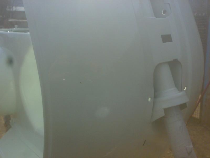

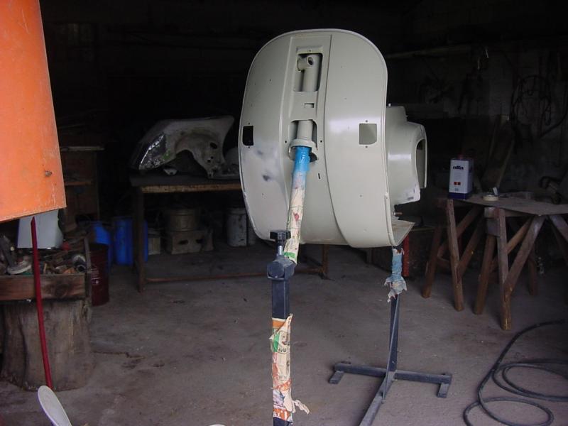

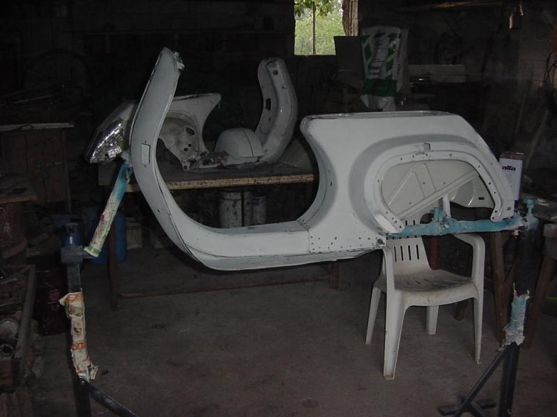

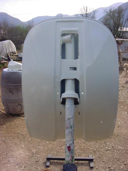

finalmente ho terminato la prima, mi erano rimasti i "componenti".
le foto che posto sono state scattate tra la prima e la seconda mano,
per quanto riguarda il rimontaggio non sarò io ad eseguirlo, ma comunque posterò le foto a lavori ultimati...

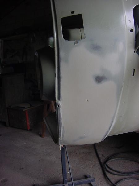

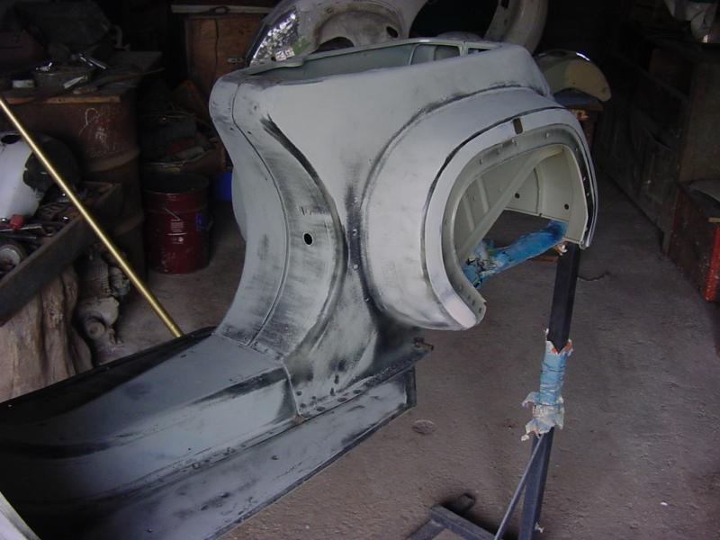

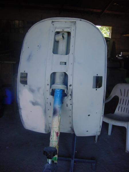

dopo tanto sono riuscito a "rimettere mani" sulla seconda (vorrei sapere quando faccio le mie :mah:)
l'avevo lasciata con la prima mano di fondo, ho dovuto fare qualche stucchetto sulle saldature (le classiche)
DSC04236.jpg.
a dimenticavo, dopo tanto sono riuscito a liberare il locale dove poter fare comec@22omepare, è stata dura, ma esternamente pioveva, quindi ho approfittato. ho sconvolto un'ecosistema funzionante da una ventina d'anni, ma la lotta più dura è stata con i "punkabbestia" (i polli).
ho dato la solita sfumata di nero come "spia" DSC04242.jpg ,
e iniziato a carteggiare lievemente con mola orbitante con carta 180gr solo per sgrossare,DSC04247.jpg ,
ma ad un certo punto ho dovuto cedere un pò per i polli che volevano riprendersi la proprietà (tutti arrestati) ed un pò la febbre, mi è rimasta una parte dell'interno scudo, continuerò venerdì. :ciao::ciao:

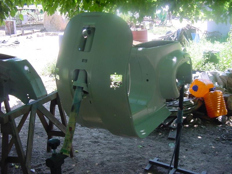

Beato te che hai tanto posto ed una "cabina" di verniciatura all'ombra e arieggiata. Ma non ti cade mai una foglia sui telai che vernici? :mrgreen:
:ciao:ti piace! per la verniciatura finale mi metto "allo scoperto", proprio per evitare questo. :ciao::ciao:
