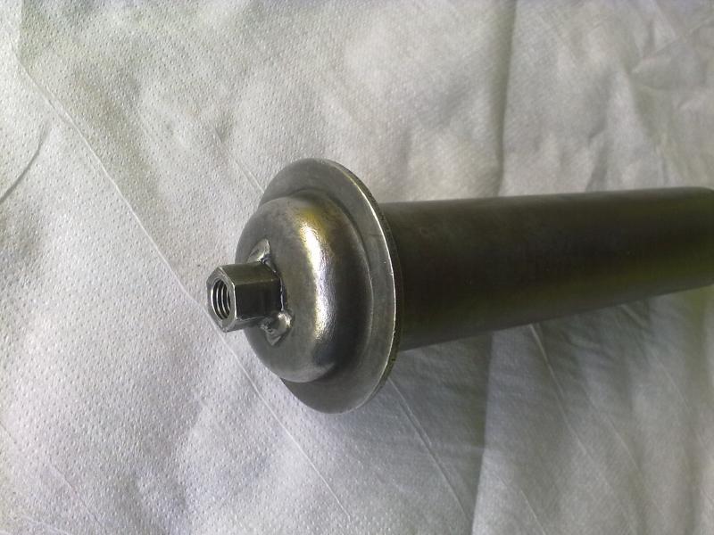

vanny Inviato Aprile 7, 2012 Autore Inviato Aprile 7, 2012 ieri ho avuto un pò di tempo e continuato la mia avventura con l'ammortizzatore posteriore..come vi dicevo è stato verniciato di nero..ma è anche vero che era acrilico il colore quindi da buon osservatore ho capito che la soluzione per sverniciare velocemente l'ammortizzatore era metterlo nel diluente un pò e aspettare che lavorasse lui al posto mio:Lol_5: il risultato è stao meraviglioso..beh meraviglioso forse è troppo..lo lascierò dire a voi se lo ritenete.. il fosfato era ancora buono nella molla..allora ho deciso di dare una mano di trasparente per evitare che si possa intaccare di ruggine negli anni..risultato soddisfacente..poi se paragonato all'ammortizzatore nero..non c'è gara nattamente migliore così secondo me.. ma guardate voi.. 0 Cita

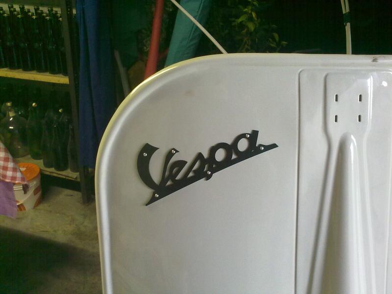

vanny Inviato Aprile 15, 2012 Autore Inviato Aprile 15, 2012 aggiorno i lavoro fon qui svolti..direi molto lentamente ma del resto ho poco tempo da dedicare al montaggio allora si fa quel che si può..montata la forcella anteriore e parafango..bestemmiato non poco con le sfere sciolte poi ho scoperto il trucco...ma soilo alla fine per il resto tuuto abbastanza liscio.. per lo scudetto voi cosa mi consigliare di fare ?? lo lascio così o avete suggerimenti per farlo diventare come in origine?? 0 Cita
eleboronero Inviato Aprile 15, 2012 Inviato Aprile 15, 2012 per lo scudetto hai 3 alternative 1 lo lasci cos'ì 2 lo restauri lucidando e ripassando con colori acrilici. 3 lo acquisti rifatto 0 Cita
Afry19 Inviato Aprile 15, 2012 Inviato Aprile 15, 2012 4* opzione: lo spedisci a simone... http://www.vesparesources.com/restauro-wideframe/35573-restauro-scudetto-piaggio.html 0 Cita
zantoine83 Inviato Aprile 15, 2012 Inviato Aprile 15, 2012 per lo scudetto hai 3 alternative 1 lo lasci cos'ì 2 lo restauri lucidando e ripassando con colori acrilici. 3 lo acquisti rifatto Quotato in pieno...io opterei per la prima soluzione. Ma sei sicuro che lo scudetto monti sul tuo modello? Il telaio ha la predisposizione per le quattro graffette (tipo VN1) mentre lo scudetto è di quelli con tre ribattini automaschianti! Mi sono perso qualche particolare o hai deciso di montarlo comunque! P.S.: Per il resto è tutto molto bello! 0 Cita
falisco Inviato Aprile 15, 2012 Inviato Aprile 15, 2012 Se ti può essere di aiuto io ho una faro basso vn2t del 1957 ed ha lo stesso stemma con i tre ribattini.Sto seguendo il tuo restauro perchè dovrei farne uno anche io per un 'amico che ne ha una del 1953 ed ho un po pensiero per il lavoro che mi tocca fare. 0 Cita
d.uca23 Inviato Aprile 15, 2012 Inviato Aprile 15, 2012 Confermo,lo scudetto del nostro vanny è originale sulla vn2t e credo che lo montasse identico anche la vna. Penso che il suo restauro sia più semplice rispetto agli scudetti piaggio precedenti,in quanto è un semplice lamierino d'alluminio verniciato. Perciò io prenderei i giusti colori e lo rivernicerei per bene con un pennellino,ma prima bisogna pulirlo dallo strato di sporco,ossido e vernice che lo ricoprono; lucidandolo per bene con una carta vetrata molto fine(usa varie grane per farlo brillare). Alla fine forse si potrebbe rifinire con una mano di trasparente,però io lo lascerei più al naturale.... Ecco lo scudetto di una vn2t vista ad un mercatino circa tre anni fà... 0 Cita
vanny Inviato Aprile 15, 2012 Autore Inviato Aprile 15, 2012 dove va messo lo scudeto ci sono le graffette..però la scudetto che c'era su è quello che vi ho messo in foto, allora volevo mantenerlo visto che non è preso male..solo che però messo vicino alla vespa stona un pò perchè la vespa è bella lucida e "nuova" qunidi me dite che potrei farlo diventare bello e nuovo con un pennellino e i colori acrilici..da bomboletta quindi..e dove li trovo quelli giusti?? dal ferramenta no di sicuro..dovrei provare dal corrozziere se non mi manda a quel paese per le due occe che mi servono??? 0 Cita
d.uca23 Inviato Aprile 15, 2012 Inviato Aprile 15, 2012 dove va messo lo scudeto ci sono le graffette..però la scudetto che c'era su è quello che vi ho messo in foto, allora volevo mantenerlo visto che non è preso male..solo che però messo vicino alla vespa stona un pò perchè la vespa è bella lucida e "nuova" qunidi me dite che potrei farlo diventare bello e nuovo con un pennellino e i colori acrilici..da bomboletta quindi..e dove li trovo quelli giusti?? dal ferramenta no di sicuro..dovrei provare dal corrozziere se non mi manda a quel paese per le due occe che mi servono??? Io proverei in un negozio di modellismo ben fornito,avranno sicuramente molte tonalità d'azzurro; cerca quelle che ti occorono e comprane un baarattolino. 0 Cita
