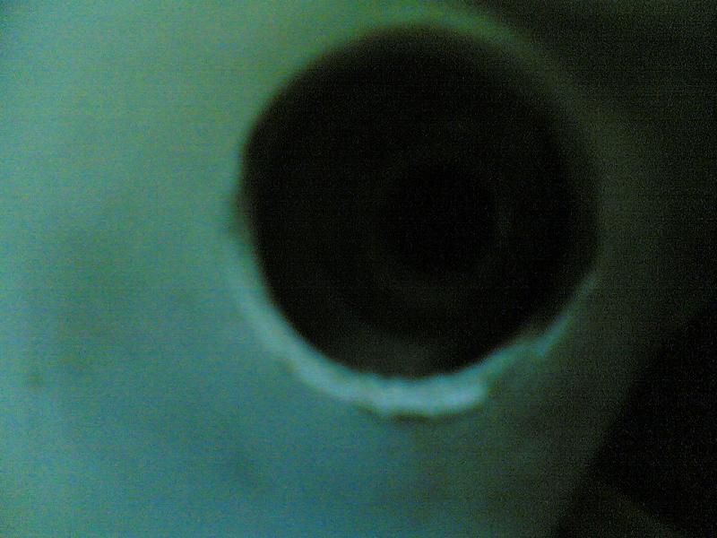

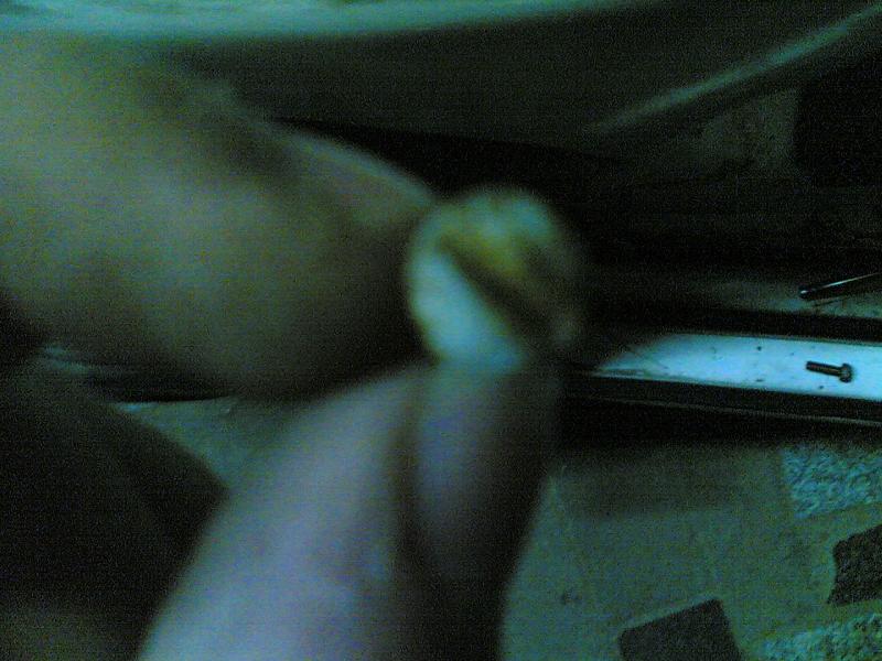

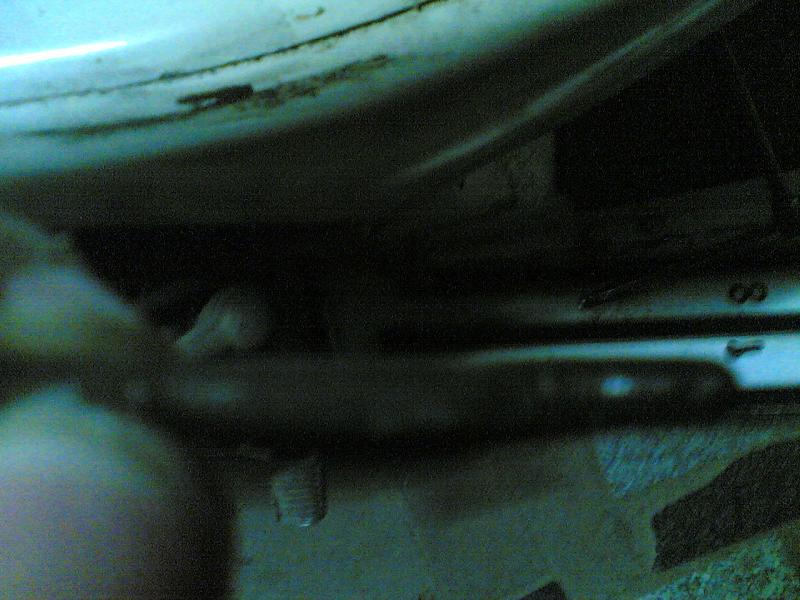

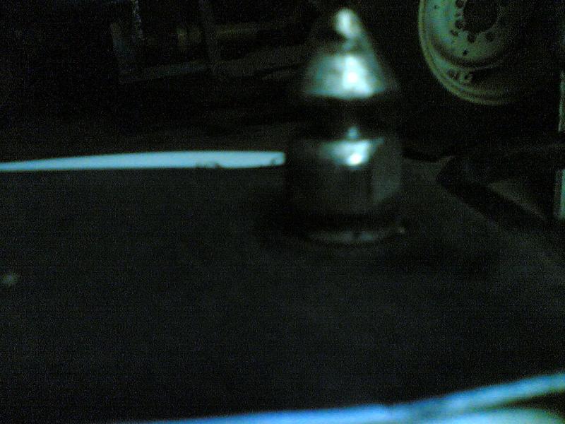

NAPOLI FOREVER Inviato Gennaio 20, 2012 Autore Inviato Gennaio 20, 2012 Buonasera ragazzi sono andato avanti con i lavori ma proprio poco ma almeno ho iniziato......vedete che sorpresa ho trovato sotto la targa...poi ho smontato il perno da 13 e tolto la vite davanti con giravite fisso!ho tolto quella specie di sella che c'era ma di che è di un px?(vedi foto)..poi ho tolto le due vite sul serbatoio della ribaltina pero il perno della sella di chiusura ho provato a svitarlo verso sinistra ma niente gira ma la filettatura non sale come devo fare?grazie...:ciao: 0 Cita
DeXoLo Inviato Gennaio 20, 2012 Inviato Gennaio 20, 2012 Dalle foto si capisce nulla o quasi.... 0 Cita
NAPOLI FOREVER Inviato Gennaio 20, 2012 Autore Inviato Gennaio 20, 2012 devo farle con la fotocamera allora....alta risoluzione!comunque per il fanale posteriore la vite sinistra gira ma non viene fuori provo con un po di svitol?perche è peccato rompere la gemma rossa tirandola con la vite fissata!....per le strisce pedana e per la targa come devo comportarmi? devo rifarla fare la targa o posso farla made home?e come se si? 0 Cita
DeXoLo Inviato Gennaio 20, 2012 Inviato Gennaio 20, 2012 La targa dovresti farla rifare, legalmente! Se decidi di "fare da solo" visto che è completa ma solo rotta, non lo dire a nessuno e non ne parlare più. Per togliere i listelli pedana devi togliere i ribattini che spuntano da sotto, sono di alluminio pertanto con un tronchesino molto affilato puoi tagliare quello che spunta, e poi se non è deformato puoi spingerli fuori con un punzone dello stesso diametro. Se i listelli sono buoni si possono recuperare. 0 Cita
NAPOLI FOREVER Inviato Gennaio 20, 2012 Autore Inviato Gennaio 20, 2012 ok ok tutto recepito!e per il motore per sfilarlo devo togliere solo questi due bulloni?? 0 Cita
DeXoLo Inviato Gennaio 20, 2012 Inviato Gennaio 20, 2012 Quello che nella foto vedi a sinistra e poi quello che fissa l'ammortizzatore al motore. Tolti questi 2 il motore casca a terra. Tu nel dubbio corica la vespa, e poi svita tutte le viti che vedi. Quando hai finito raccogli pezzo per pezzo la vespa già smontata A capatò, scaricati e leggiti per bene questa guida, c'è tutto quello che devi sapere. http://www.google.it/url?sa=t&rct=j&q=come%20smontare%20vespa%20px&source=web&cd=5&ved=0CFMQFjAE&url=http%3A%2F%2Fwww.vespaclubpanormus.it%2Fdocumentiutili%2FChi%2520Vespa%2520Mangia%2520Le%2520Mele%2520-%2520Tecnica.pdf&ei=gdYZT5miBoWN-wbEsLCNBg&usg=AFQjCNENiVTA81uEs_DCXwrA2GRqaq15Sw&sig2=eqJCj3j7M5s0uwllSkzTEg&cad=rja 0 Cita
