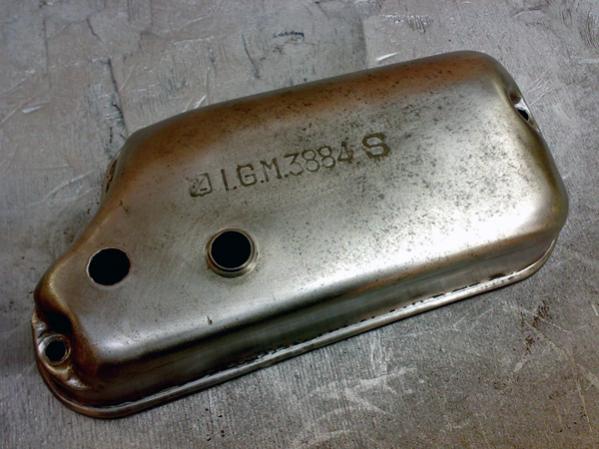

omarone Inviato Aprile 7, 2012 Autore Inviato Aprile 7, 2012 Sono tutti senza occhielli e faston. Prima lo fai passare…sennó mica ti passa dal canotto sterzo, poi quando po' devi collegare lo crimpi Perché hai cambiato marmitta?!? La tua è originale vecchia ma mi sembra sana...? Grazie per la dritta sull'impianto. La marmitta originale ha due toppe saldate, segno che è stata aperta... Ciao 0 Cita

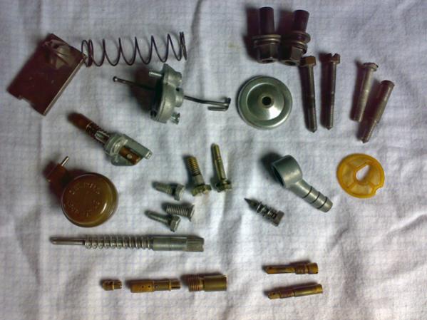

omarone Inviato Aprile 14, 2012 Autore Inviato Aprile 14, 2012 Ciao a tutti, sto pulendo il carburatore, dell'orto SI 20/20 D... Per il getto del massimo ho trovato la seguente composizione: 160/BE3/98 Considerate che ho fatto rettificare il cilindro e il pistone è nuovo. Va cambiato? 0 Cita
omarone Inviato Aprile 15, 2012 Autore Inviato Aprile 15, 2012 Ciao a tutti, sto pulendo il carburatore, dell'orto SI 20/20 D... Per il getto del massimo ho trovato la seguente composizione: 160/BE3/98 Considerate che ho fatto rettificare il cilindro e il pistone è nuovo. Va cambiato? eccolo... c'è una melma clamorosa nei fori... 0 Cita
omarone Inviato Aprile 22, 2012 Autore Inviato Aprile 22, 2012 La mia prima forcelletta restaurata e montata. Mi piace! Però, facendo camminare la ruota così, l'anima della trasmissione contakm non gira Dovrei vederlo muovere, no? Avrò infilato male la trasmissione?? 0 Cita
kiwi76 Inviato Aprile 24, 2012 Inviato Aprile 24, 2012 eccolo... c'è una melma clamorosa nei fori... Sgrasasalo bene con diluente poi se vuoi prorpio spurgarlo gli fai un bagno nel viakal puro per circa 15 minuti poi sciaqui per bene neutralizzi con acqua basica e risciacqi èpiù volte e soffi considera che il 20-20 è bastardo...spesse volte capita che si ostruiscanao passaggi e non funzioni bene soprattutto ai minimi:azz: Per i getti a memoria il 98 come massimo è piccolo:mah:...controllo il manuale e ti dico il suo orignale che se hai solo rettificato basta:mrgreen: La mia prima forcelletta restaurata e montata. Mi piace! Però, facendo camminare la ruota così, l'anima della trasmissione contakm non gira Dovrei vederlo muovere, no? Avrò infilato male la trasmissione?? Se hai cambiato la trasmissione...quelle nuove hanno spesso anzi quasi sempre la guaina troppo lunga...e può darsi vada accorciata di qualche mm....oppure controlla anche l'anello che blocca in sede la guaina ...fa in modo che stia nella giusta posizione:ok: 0 Cita
kiwi76 Inviato Aprile 25, 2012 Inviato Aprile 25, 2012 Ciao a tutti, sto pulendo il carburatore, dell'orto SI 20/20 D... Per il getto del massimo ho trovato la seguente composizione: 160/BE3/98 ciao il manuale di officina da come getto max il 102...e anche io sulla sv che sto restaurando ho un 102:mrgreen: la cosa assurda è che è lo stesso getto che monta la 125 gtr:roll:...e lo confermano anche i cataloghi ricambi 0 Cita
