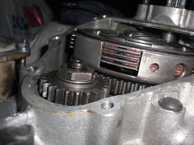

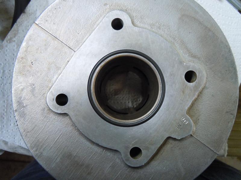

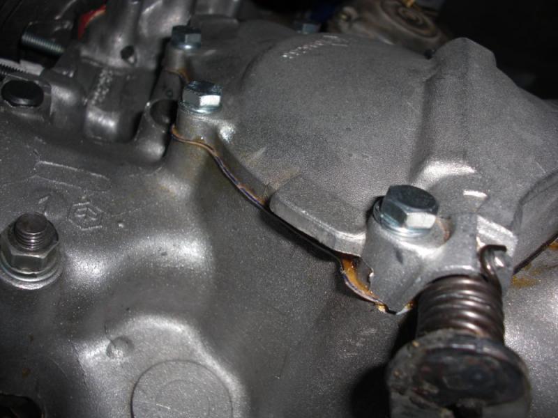

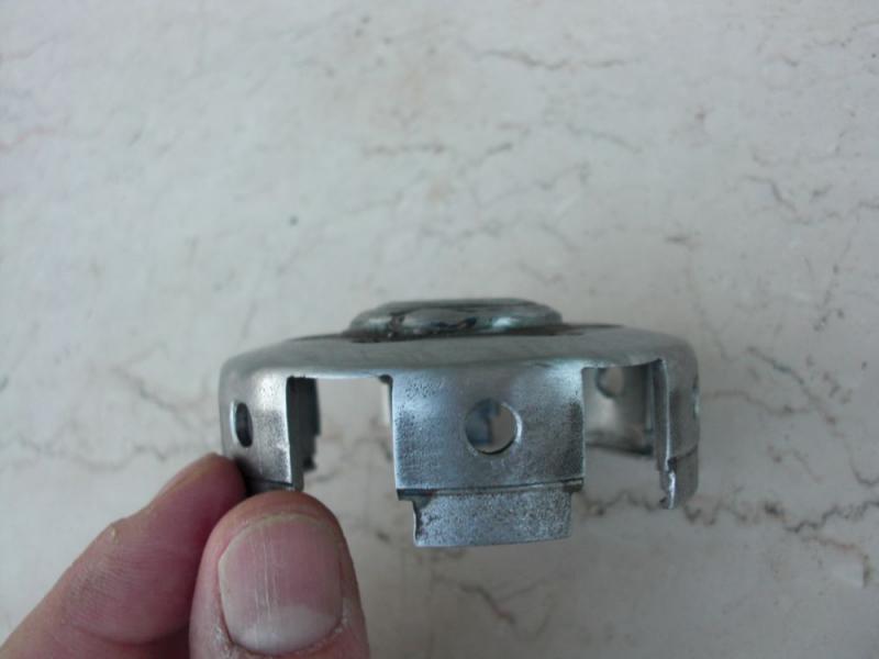

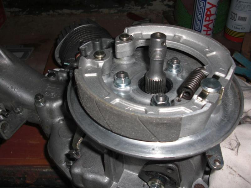

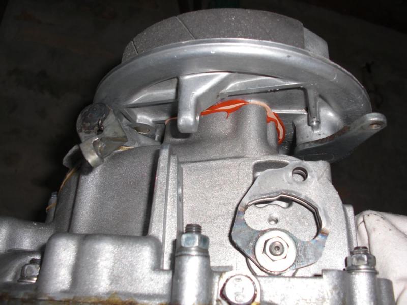

Joe75HGT Inviato Marzo 15, 2013 Autore Inviato Marzo 15, 2013 (modificato) Dopo diverso tempo pubblico altre foto del proseguo dei lavori , nel frattempo ho deciso di riaprire la frizione e rimontarla con il disco di chiusura originale eliminando il disco bombato DRT in quanto lo spessore da 2mm sul carterino necessita di limare troppo il piatto porta ganasce e/o il rallino ... voglio provare se lo stacco va bene cosi' , nel caso ci rimetto mano successivamente ma prima la voglio completare e rimettere in moto . Dalla foto laterale della campana si vede che c'è spazio sotto per lo stacco , penso che i 2 mm ci sono : speriamo vada bene , ho anche limato il mozzetto in modo da non toccare sul parastrappi .... Ho riparato i filetti spanati sul carter con l' Helicoil da M6 , l' ho fatto fare dal mio meccanico . Dalla foto 7 (2860) si vede il confronto tra il filetto originale e quello riparato , poi 6 viti nuove con rondelle spaccate e guarnizione piu' spessa ( circa da 0.30 mm ) ritagliata a mano .... Leva frizione spostata di posizione rispetto a prima .... Ganasce intagliate a mano .... Tamburo verniciato Grigio Steel .... Oggi motore rimontato sotto il telaio : Modificato Marzo 15, 2013 da Joe75HGT 0 Cita

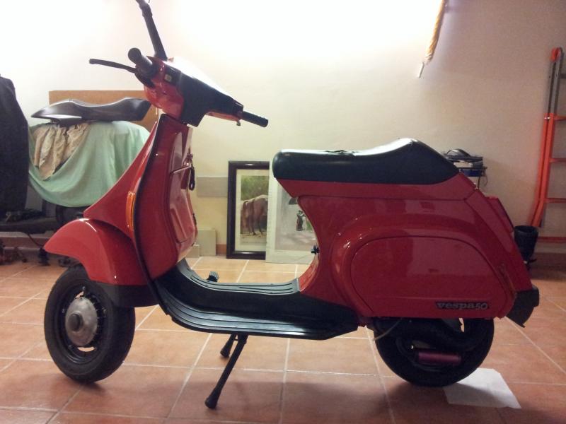

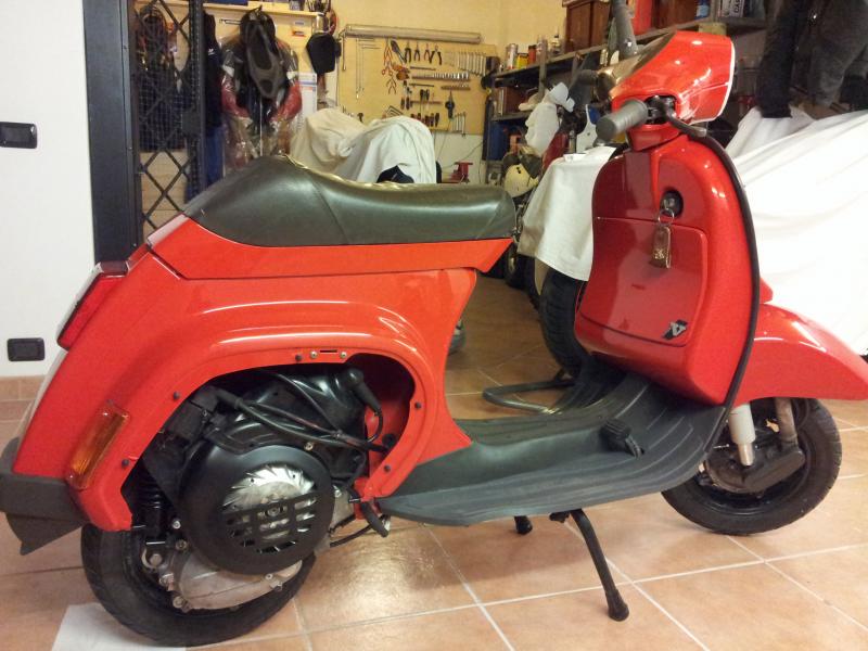

M4rd0c Inviato Marzo 15, 2013 Inviato Marzo 15, 2013 (modificato) Bel lavoro. Vedrai che emozione quando ci farai un giro. La mia e' gia finita da qualche giorno. Un bel rosso fiammante e sembra appena uscita dalla fabbrica !!!:ok: Modificato Marzo 16, 2013 da Joe75HGT 0 Cita
Joe75HGT Inviato Marzo 16, 2013 Autore Inviato Marzo 16, 2013 Bel lavoro. Vedrai che emozione quando ci farai un giro. La mia e' gia finita da qualche giorno. Un bel rosso fiammante e sembra appena uscita dalla fabbrica !!!:ok: Grazie , mi raccomando metti foto ..... 0 Cita

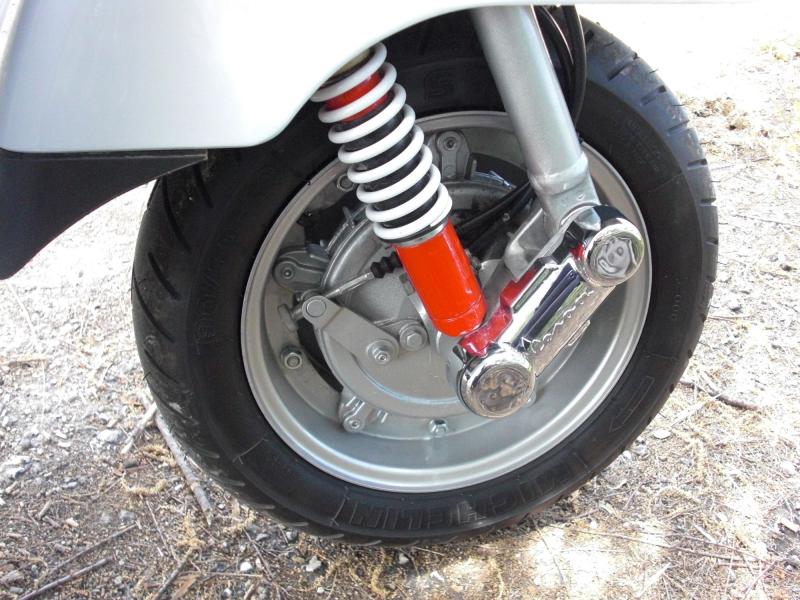

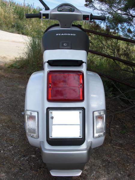

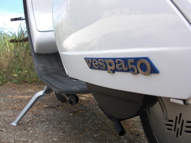

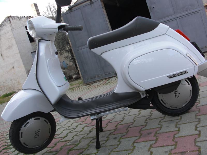

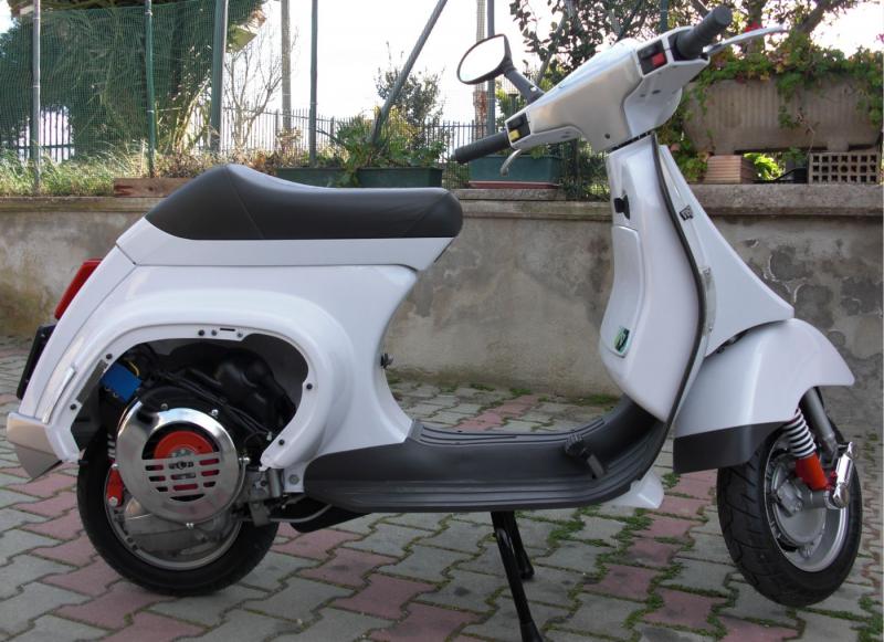

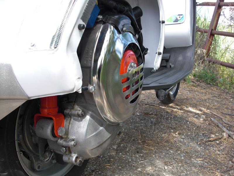

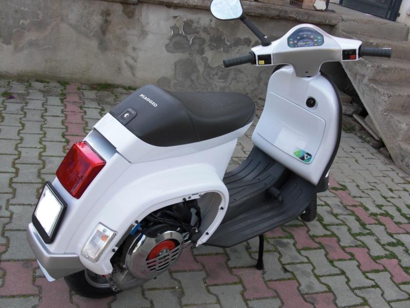

Joe75HGT Inviato Marzo 30, 2013 Autore Inviato Marzo 30, 2013 Restauro ufficialmente TERMINATO !! Metto alcune foto , anche se non sono le definitive .... 0 Cita
Qarlo Inviato Marzo 30, 2013 Inviato Marzo 30, 2013 Che bellina! Mi viene troppa voglia di riesumare la mia!!! 0 Cita

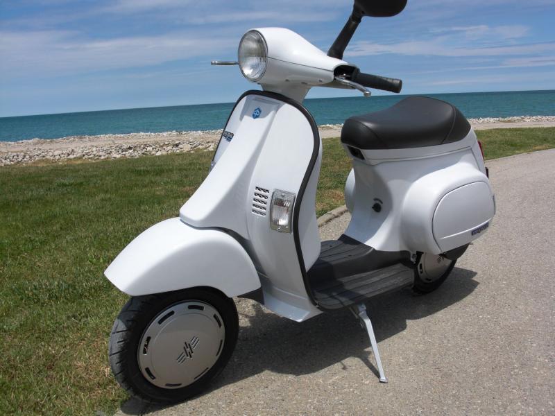

Joe75HGT Inviato Giugno 2, 2013 Autore Inviato Giugno 2, 2013 Salve .....metto nuove foto della Vespa Anche un Video .... 0 Cita
LennyK Inviato July 6, 2013 Inviato July 6, 2013 Bellissimo lavoro! Complimenti! La frizione quattro dischi come va? A trovarlo quel tachimetro che hai tu! 0 Cita

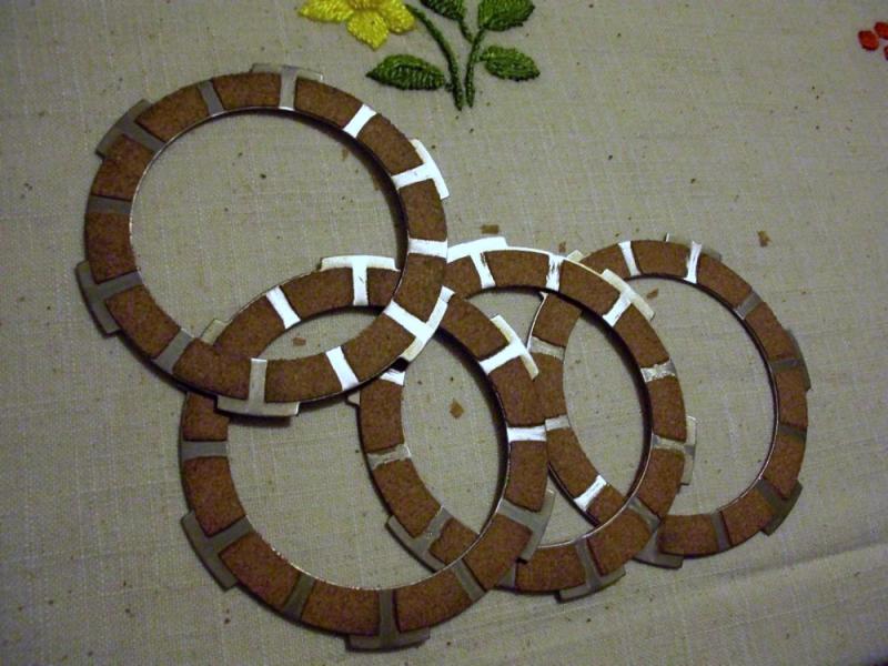

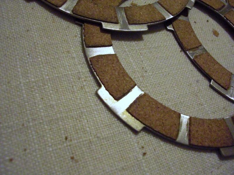

LennyK Inviato July 8, 2013 Inviato July 8, 2013 (modificato) Ciao, allora.. questa è la mia campana eBay Italia - Aste online e shopping a prezzo fisso l'avevo comprata tempo fa da bicasbia. Invece questi sono i dischi della frizione Codice: 230.0017 non erro sono d'acciaio (non in ferro) e te li linko: Polini-Motori Articolo 230.0017 SERIE DISCHI FRIZ.VESPA 50 FL/APE 50 FL 4 DISCHI RACING* di seguito ti posto le foto. Sono arrivati ieri. ps: Bello il rombo della vespa. Il rumore è molto contenuto e piacevole. Come giudichi il "rumore" di una marmitta a serpentone polini? ne farebbe troppo? Non vorrei che si facesse notare in città. Se non erro tu hai un 102 e la Sito che monta l'HP, vero? Modificato July 8, 2013 da LennyK 0 Cita
