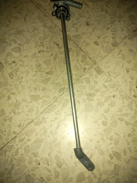

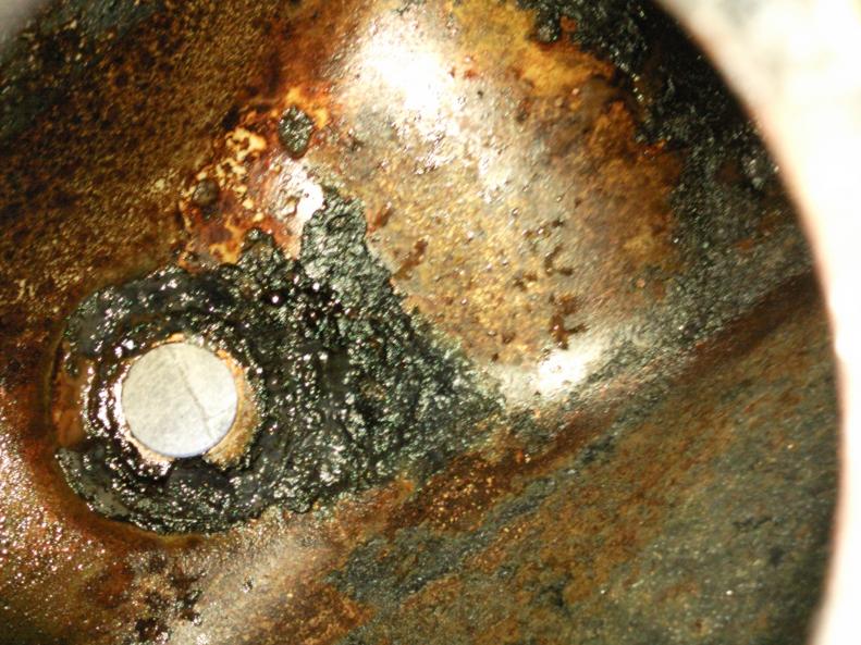

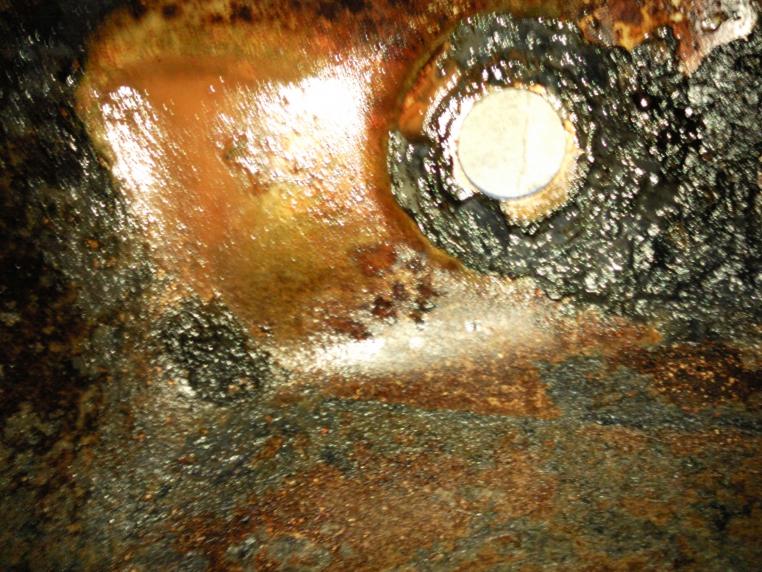

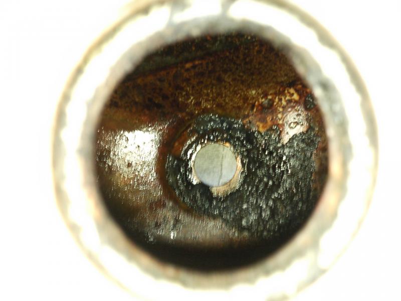

Albyfenix Inviato Novembre 11, 2011 Autore Inviato Novembre 11, 2011 metti delle foto ...... ecco le foto posso mettere la miscela o devo pulirlo meglio con l'acido fosforico? e inoltre il rubinetto è montato bene o l'asta è messa al contrario? 0 Cita
sartana1969 Inviato Novembre 11, 2011 Inviato Novembre 11, 2011 ecco le foto [ATTACH]99273[/ATTACH][ATTACH]99274[/ATTACH][ATTACH]99275[/ATTACH] lavoro fatto male malissimo abbi pazienza e pensa un attimo dentro quel recipiente hai un liquido in basso hai un foro tu tappi quel foro mediante il montaggio di un qualcosa che, nel caso specifico, è una valvola la valvola per avere tenuta ha bisogno di lavorare su superfici PIANE sia dentro che fuori ora, se quello che vedo nell'ansa che ospita la valvola, è removibile, nessun problema se si è cristallizzato, son ca**i. lo dovevi pulire PRIMA di applicare il ferox 0 Cita
Albyfenix Inviato Novembre 11, 2011 Autore Inviato Novembre 11, 2011 lavoro fatto malemalissimo abbi pazienza e pensa un attimo dentro quel recipiente hai un liquido in basso hai un foro tu tappi quel foro mediante il montaggio di un qualcosa che, nel caso specifico, è una valvola la valvola per avere tenuta ha bisogno di lavorare su superfici PIANE sia dentro che fuori ora, se quello che vedo nell'ansa che ospita la valvola, è removibile, nessun problema se si è cristallizzato, son ca**i. lo dovevi pulire PRIMA di applicare il ferox io ho solo seguito una guida passo passo...boh ormai il "danno" è fatto, che mi consigli di fare? 0 Cita
vesclaudio Inviato Novembre 12, 2011 Inviato Novembre 12, 2011 metti delle pietroline,dei bulloni,dei pezzi di vetro grossolani,aggiungi dell'acqua tappi i buchi e agita per almeno 1ora.....e l'unica cosa che puoi fare 0 Cita
sartana1969 Inviato Novembre 12, 2011 Inviato Novembre 12, 2011 io ho solo seguito una guida passo passo...boh ormai il "danno" è fatto, che mi consigli di fare? la guida ti dice anche di fare questo di Lorenzo Fornari Quando si restaura una Vespa o la si vuole semplicemente revisionare, un inconveniente molto noioso e’ la presenza di sporcizia (residui di olio vecchio ma soprattutto ruggine) all’interno del serbatoio in lamiera. Questa a lungo andare potrebbe staccarsi e intasare i filtri. Innanzitutto occorre togliere il rubinetto con l’apposita chiave e pulirlo completamente in modo da far scorrere bene la miscela senza intoppi dovuti all’ossidazione. Inutile dire che la procedura che vi sto per spiegare e’ bene farla prima della verniciatura del serbatoio perchè se non si fa attenzione si rischia di graffiarlo. 1. procuratevi: un tappo di sughero o qualcos’altro per tappare il buco del rubinetto (come un pezzo di tubo chiuso ad un estremità, benzina, un buono sgrassatore, due bottiglie di vetro, un flacone da 1 L di convertiruggine Ferox (o altre marche). 2. lavate l’interno con benzina scuotendolo diverse volte per sgrassarlo dopo averlo tappato con il tappo di sughero. Lavatelo di nuovo con lo sgrassatore e risciacquarlo con acqua. 3. introducete una soluzione di convertiruggine diluito con il 20 % di acqua (circa metà flacone) e sbattete bene. Lasciate agire per un ora tenendo aperto il tappo superiore (il Ferox converte l’ossidazione in presenza di aria). 4. svuotate, lavate con sola acqua fino a togliere il Ferox dalle pareti. Se volete ottenere un miglior risultato ripetete l’operazione usando il resto del flacone e non la miscela che avete appena svuotato. 5. una volta che l’interno del serbatoio è pulito (sarà diventato di colore nero ma è perfettamente normale) si procede alla disincrostazione della ruggine convertita: prendete le due bottiglie di vetro e sminuzzatele fino ad ottenere pezzettini di vetro di circa 1 cm insieme a polverina fine. I primi toglieranno le incrostazioni mentre la polvere levigherà la lamiera. Per far questo mettete la bottiglia, avvolta in una pezza, su un incudine o per terra e battetela con una mazza, indossando ovviamente occhiali e guanti. 6. le due bottiglie sminuzzate ora andranno nel serbatoio. Sbattete il tutto per tanto tempo a seconda del risultato voluto (per un risultato perfetto circa due ore!). Solamente dopo averlo sbattuto a secco aggiungete circa 500 ml di benzina (se volete spendere usate diluente nitro). Sbattete ancora per un bel po’. 7. svuotate tutto e lavate con benzina, poi sgrassatore misto ad acqua. Infine risciacquate perfettamente con acqua. Per asciugare inserite della carta assorbente fatta a palline e scuotete. 8. la lamiera interna avrà ora degli aloni scuri in alcune parti, dati dalla reazione del Ferox. Per proteggere il serbatoio dall’umidità fino a quando non sarà installato sulla moto e riempito di miscela, ingrassatelo all’interno usando 100 ml circa di miscela al 50% di olio motore. 9. svuotate tutto e rimontate il rubinetto. 0 Cita
Albyfenix Inviato Novembre 12, 2011 Autore Inviato Novembre 12, 2011 la guida ti dice anche di fare questo ti assicuro che ho seguito passo passo la guida e ho cercato di fare del mio meglio, ma un serbatoio dopo che ha accumulato 30 anni di ruggine è bello tosto metti delle pietroline,dei bulloni,dei pezzi di vetro grossolani,aggiungi dell'acqua tappi i buchi e agita per almeno 1ora.....e l'unica cosa che puoi fare pensi che basti ripetere questa procedura? ho è meglio andare di acido fosforico e poi resina? oppure soluzione drastica e compro un nuovo serbatoio? 0 Cita
