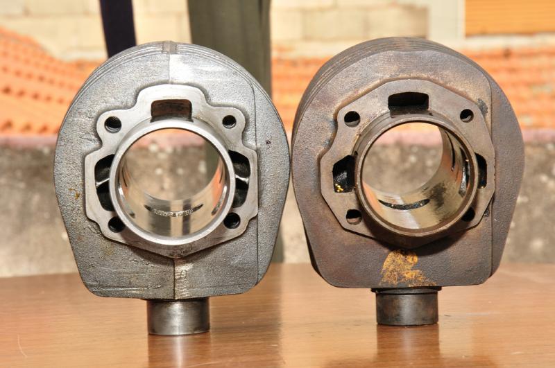

Lz92 Inviato Settembre 17, 2011 Inviato Settembre 17, 2011 Lo vedo bene, però leggo "testa piaggio"; chiedi informazioni a riguardo. La testa lml è migliore di quella piaggio, avrà sbagliato a scrivere spero.. Comunque per farlo andare bene avrai bisogno di aprire il motore e lavorare i carter per raccordare i travasi, altrimenti non guadagni granchè! Invece con i travasi raccordati (i laterali alla base sono quasi doppi rispetto al cilindro piaggio! metto una foto per farti vedere), a detta di chi l'ha provato, spinge davvero bene. Se apri, monta anche un albero ritardato, o fai lavorare e riequilibrare il tuo, e se in più affini per bene anche il cilindro, secondo me esce davvero un bel motore! 0 Cita
