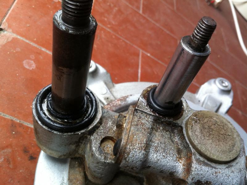

Zo_Bee Inviato Ottobre 16, 2011 Autore Inviato Ottobre 16, 2011 bene bene bene, grazie mille per la risposta, impeccabile. qua tra le montagne faccio un po' fatica a trovare le parti giuste... per gli o-ring (che si sono distrutti) ne ho rimediati altri con stesse dimensioni ma un pelino più spessi (poco poco più ciccioni) non credo diano problemi. Le guarnizioni a labbro sembrano messe bene.. pensavo di rimontarle. Per quanto riguarda gli antivibranti invece devo andare a prendere i suoi originali o posso vedere se trovo qualcosa di "compatibile"? Me ne serviranno anche per la sospensione posteriore immagino, sono uguali? dietro mi pare sia uno solo, perchè poi c'è il serbatoio, giusto? Ho controllato e le parti della serie sterzo che mi mancavano in effetti sono attaccate al telaio.. e sono state verniciate, spero di riuscire a sfilarle dato che sembrano incastonate ben bene, in ogni caso vedrò di pulirle a dovere. Ora scendo in garage, un saluto 0 Cita
sartana1969 Inviato Ottobre 16, 2011 Inviato Ottobre 16, 2011 per l'ammo posteriore c'è un supporto maschio/femmina che comprende gia l'antivibrante. è un parallelepipedo in gomma, smancato da una parte con una sede filettata femmina, a cui fissare l'ammo e un perno filettato maschio che è quello che si fissa al telaio per le serie sterzo, non smontare nulla dal telaio puliscile da fondo e vernice e via (se non si son rovinate con la sabbiatura) per i 2 antivibranti in gomma dell'ammo anteriore la misura la vedi nella forcella, nella sede superiore dell'ammo 0 Cita

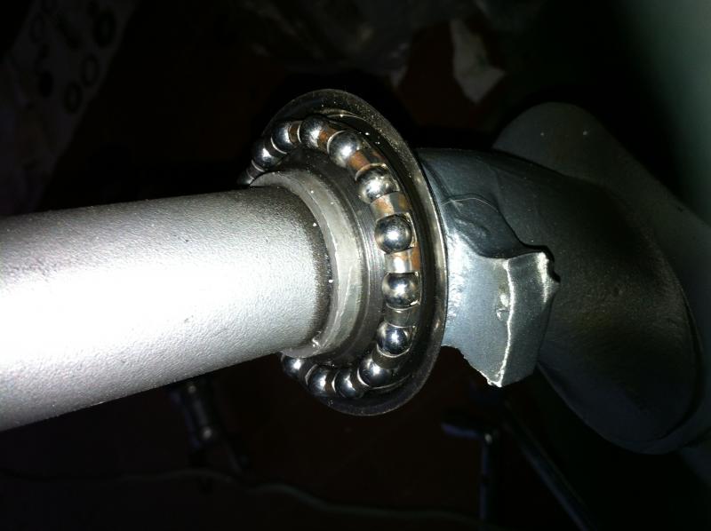

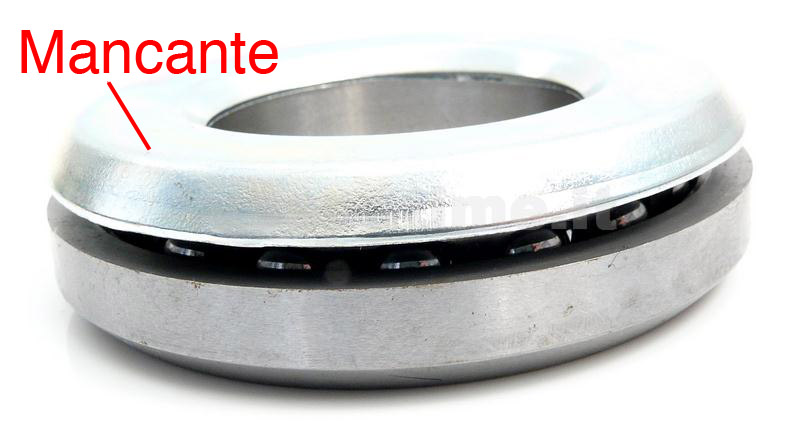

Zo_Bee Inviato Ottobre 20, 2011 Autore Inviato Ottobre 20, 2011 ciao a tutti, oggi mi sono messo a rimontare la forcella, vi descrivo un po' quello che ho fatto e i dubbi che mi sono venuti. come mi ha consigliato Sartana, ho ripulito le sedi dello sterzo superiore e inferiore che erano state verniciate assieme al telaio, non ho trovato altro modo che staccare la vernicie con un cacciavite a taglio piccolo, fortunatamente veniva via bene in blocchi grandi, stando attento a non rovinare le sedi (allego foto dopo questa operazione) e passando un poco di carta abrasiva finissima alla fine. Poi le ho ripulite bene (compressore e straccetto con diluente) e le ho ingrassate molto. Poi ho preso la forcella e dopo averla ripulita un attimo l'ho ingrassata tutta (la parte che va nel telaio ovviamente) riempiendo di grasso la "base" del gruppo sterzo inferiore. Ho ingrassato bene il cuscinetto grande e l'ho messo in sede.. primo dubbio: il verso del cuscinetto è con le palline rivolte verso l'alto o verso il basso? Io per il momento l'ho appoggiato rivolto verso l'alto cioè verso il telaio. Ancora grasso. Poi ho infilato la forcella ed ho posizionato anche il cuscinetto superiore (che ho comprato nuovo perchè il mio era danneggiato), secondo dubbio: anche questo va con le palline rivolte verso il basso o verso l'alto? Io sempre pensando che vadano verso il telaio l'ho messo rivolto verrso il basso. Sempre molto grasso nel tutto, poi ghiera grande, anello dentato e ghiera piccola. Non ho ancora stretto perchè volevo capire se la sequenza è corretta... riassumendo, dal basso: Base > cuscinetto grande rivolto verso l'alto > sede telaio inferiore > sede telaio superiore > cuscinetto piccolo rivolto verso il basso > ghiera grande > anello dentato > ghiera piccola. Che dite, è ok? Io ho provato a capire se il movimento è fluido muovendola, ma senza sterzo ne ruota è fluido per forza.... Poi, assieme al cuscinetto ieri ho comprato gli antivibranti anteriori e quello posteriore, ma ora sto un po' litigando con le sospensioni... Ho cercato di avvitare la sospensione posteriore all'attacco di gomma, ma nonostande la dimensione della filettatura/foro combacia, non si avvita, si blocca dopo poco, e se provo a fare forza gira la filettatura e mi si svita la parte inferiore allentando la sospensione... come è possibile? Anche per l'anteriore, gli antivibranti sono perfetti, li metto in posizione e anche solo a vedersi è molto più integrato del posteriore (che sembrano 2 pezzi uniti un po' a caso), ma quando vado ad avvitare il dado questo si blocca subito.. mentre il suo dado scorre tranquillamente tutta la filettatura senza problemi.. di dadi ne ho provati diversi, tutti nuovi, stesso problema. Ma è possibile che le filettature siano diverse? Io questa non l'ho mai sentita, ma non so che altro pensare... nell'ultima foto vi faccio vedere come appaiono le guarnizioni che ho rimediato, a me pare ok, almeno quello.. adesso sono un po' stanco ma spero dopo cena di riuscire a sbrogliare qualcosa almeno con la forca e la sospensione anteriore. Grazie dell'aiuto gente, sapere che posso chiedere a voi è molto rincuorante in certi momenti spero a presto 0 Cita

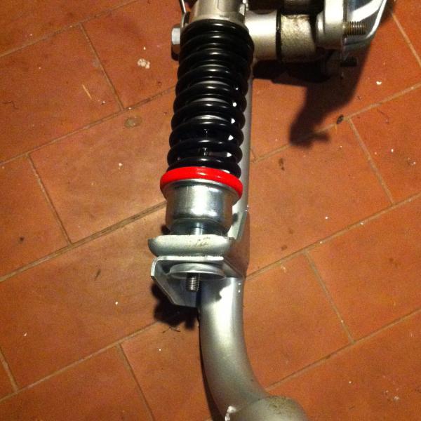

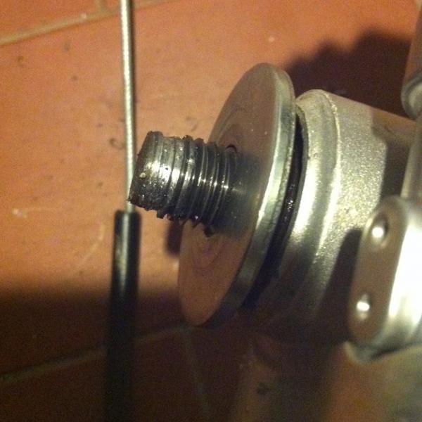

Zo_Bee Inviato Ottobre 22, 2011 Autore Inviato Ottobre 22, 2011 da questa storia delle sospensioni non ne esco, nessuno che mi da una dritta? ..dopo che ho "piallato" parte della filettatura del mozzo ho un po' paura a forzare.. Nessuno che abbia montato queste sospensioni carbone? 0 Cita
larasa Inviato Ottobre 22, 2011 Inviato Ottobre 22, 2011 per l'ammo anteriore se non mi sbaglio sono dadi particolari,passo 1 invece del classico 1,25......cosi ho letto nei siti online di ricambi. non ti assicuro niente,ma spero di indirizzarti dalla parte giusta. 0 Cita
sartana1969 Inviato Ottobre 22, 2011 Inviato Ottobre 22, 2011 da questa storia delle sospensioni non ne esco, nessuno che mi da una dritta? ..dopo che ho "piallato" parte della filettatura del mozzo ho un po' paura a forzare.. Nessuno che abbia montato queste sospensioni carbone? montati un paio di kit non ho avito mezzo problema se non riesci ad avvitare il tampone posteriore ripulisci bene il filetto, sia il maschio dell'ammo che la femmina se hai maschi e filiere li ripassi altrimenti spazzoli e dai svitol quando avviti puoi aiutarti tenendo il dado della calotta superiore con la chiave ah, cos'è che hai piallato? (e piallato=ridotto di lunghezza oppure spianato?) 0 Cita
sartana1969 Inviato Ottobre 22, 2011 Inviato Ottobre 22, 2011 ciao a tutti,oggi mi sono messo a rimontare la forcella, vi descrivo un po' quello che ho fatto e i dubbi che mi sono venuti. come mi ha consigliato Sartana, ho ripulito le sedi dello sterzo superiore e inferiore che erano state verniciate assieme al telaio, non ho trovato altro modo che staccare la vernicie con un cacciavite a taglio piccolo, fortunatamente veniva via bene in blocchi grandi, stando attento a non rovinare le sedi (allego foto dopo questa operazione) e passando un poco di carta abrasiva finissima alla fine. Poi le ho ripulite bene (compressore e straccetto con diluente) e le ho ingrassate molto. Poi ho preso la forcella e dopo averla ripulita un attimo l'ho ingrassata tutta (la parte che va nel telaio ovviamente) riempiendo di grasso la "base" del gruppo sterzo inferiore. Ho ingrassato bene il cuscinetto grande e l'ho messo in sede.. primo dubbio: il verso del cuscinetto è con le palline rivolte verso l'alto o verso il basso? Io per il momento l'ho appoggiato rivolto verso l'alto cioè verso il telaio. Ancora grasso. Poi ho infilato la forcella ed ho posizionato anche il cuscinetto superiore (che ho comprato nuovo perchè il mio era danneggiato), secondo dubbio: anche questo va con le palline rivolte verso il basso o verso l'alto? Io sempre pensando che vadano verso il telaio l'ho messo rivolto verrso il basso. Sempre molto grasso nel tutto, poi ghiera grande, anello dentato e ghiera piccola. Non ho ancora stretto perchè volevo capire se la sequenza è corretta... riassumendo, dal basso: Base > cuscinetto grande rivolto verso l'alto > sede telaio inferiore > sede telaio superiore > cuscinetto piccolo rivolto verso il basso > ghiera grande > anello dentato > ghiera piccola. Che dite, è ok? Io ho provato a capire se il movimento è fluido muovendola, ma senza sterzo ne ruota è fluido per forza.... Poi, assieme al cuscinetto ieri ho comprato gli antivibranti anteriori e quello posteriore, ma ora sto un po' litigando con le sospensioni... Ho cercato di avvitare la sospensione posteriore all'attacco di gomma, ma nonostande la dimensione della filettatura/foro combacia, non si avvita, si blocca dopo poco, e se provo a fare forza gira la filettatura e mi si svita la parte inferiore allentando la sospensione... come è possibile? Anche per l'anteriore, gli antivibranti sono perfetti, li metto in posizione e anche solo a vedersi è molto più integrato del posteriore (che sembrano 2 pezzi uniti un po' a caso), ma quando vado ad avvitare il dado questo si blocca subito.. mentre il suo dado scorre tranquillamente tutta la filettatura senza problemi.. di dadi ne ho provati diversi, tutti nuovi, stesso problema. Ma è possibile che le filettature siano diverse? Io questa non l'ho mai sentita, ma non so che altro pensare... nell'ultima foto vi faccio vedere come appaiono le guarnizioni che ho rimediato, a me pare ok, almeno quello.. adesso sono un po' stanco ma spero dopo cena di riuscire a sbrogliare qualcosa almeno con la forca e la sospensione anteriore. Grazie dell'aiuto gente, sapere che posso chiedere a voi è molto rincuorante in certi momenti spero a presto come ti ha detto la rasa i passi son metrici ma diversi l'ammo anteriore ha un MB 8x1 il dado che tu hai montato è MA 8x1,25 se hai dubbi sui diversi passi basta prendere una vite, in questo caso una normalissima vite M8 (e sarà 8x1,25) la accosti alla barra filettata che esce dall'ammo e vedi che le creste su 5 filetti non si prendono, son diverse.... quel dado che ti serve, prendilo dal tuo vecchio ammortizzatore-se hai perso quello che era montato sul rondellone piano posizionato sopra l'antivibrante sopra la sede in forca, smonta dal vecchio ammo il controdado della calotta e usa quello 0 Cita
Zo_Bee Inviato Ottobre 22, 2011 Autore Inviato Ottobre 22, 2011 ok, come sospettavo, non sapevo che esistono diversi tipi di filettatura, che 'gnurant.. la vecchia sospensione l'ho buttata, ma dovrei aver messo in una scatola tutta la vecchia bulloneria, provo a cercare... grazie per la dritta! (spianato = filettatura in parte rovinata del mozzo, come avevi già visto, per ora vedo se non da problemi lascio così) 0 Cita
