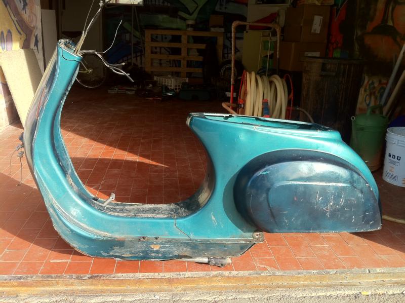

vi posto una foto di com'era prima di smontarla, appena riesco posto qualcosa di come sono messe le cose sotto la gonna, col blocco smontato.

Oggi ho finalmente avuto il tempo di finire di smontare la vespetta e scattare qualche foto. I dubbi sono tanti, proverò a procedere a step.
Fase1: portare a sabbiare
innanzi tutto che tipo di sabbiatura dovrei provare a chiedere? cosa dovrei assolutamente evitare?
Poi vediamo di mettere insieme le cose da portare a sabbiare:
  • il manubrio, è "pulito", no problem, a sabbiare.
  • La scocca, non ho ancora sfilato cavi e guaine, ho paura che senza questi come guida sia un problema mettere i nuovi... ma a vederli lì sono molto tentato, che faccio tiro? Li tolgo? ..allego foto (il cavalletto poi "con l'attrezzo giusto" l'ho tolto). Altro dubbio, l'esterno poi andrà verniciato, ma l'interno??
  • Parafango e sportellino devo prenderli nuovi, uno è piegato l'altro mancante, quindi no sabbia direi.
  • il bauletto non penso di rimontarlo, ma ormai sabbio e vernicio anche lui direi... se rieso a smontare la serratura.
  • i cerchi, avevo appena cambiato le gomme, e ho approfittato per cartare e pulire bene l'interno dando poi dell'antiruggine, ma all'esterno li ho solo puliti, e non sono messi benissimo, che faccio conviene sabbiare e verniciare?
  • altro? ormai che che sabbio potrei approfittare per altre parti? non vorrei dire un c. enorme, ma tipo qualche pezzo meccanico? collettori, ruote, carter.... (:boxing: non mi menate dai ci sto provando)

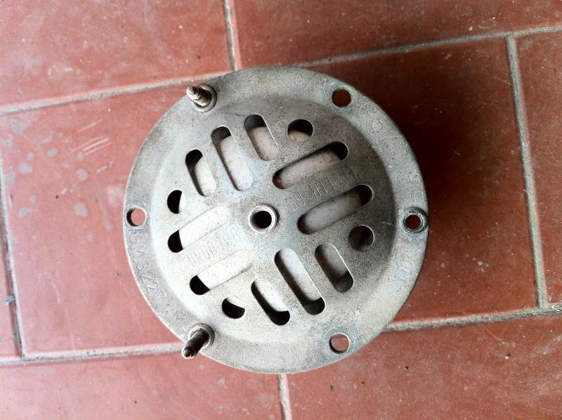

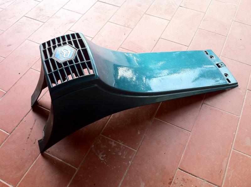

Quel mascherone che vedete in foto (quello del clacson) non è della special giusto? Il suo è quello più piccolino, mi pare grigio, ma va verniciato?

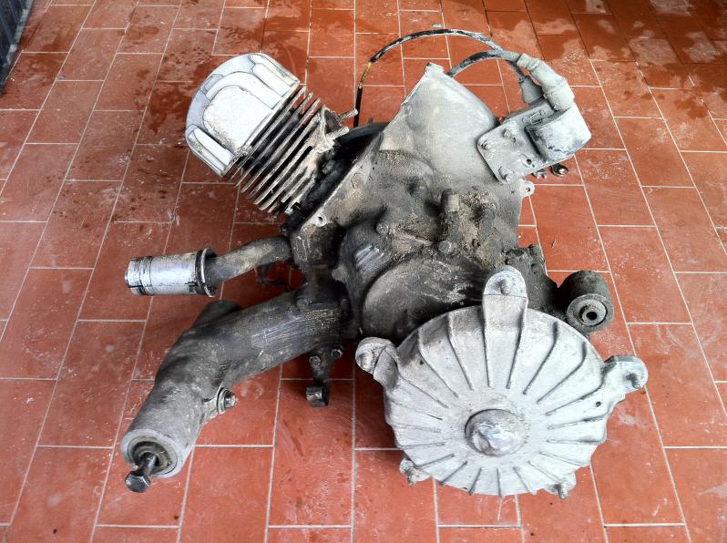

avrete notato che non ho ancora aperto il mio caro amico motore, quello che mi ha lasciato simpaticamente appiedato... come è brutto e sporco, come faccio a pulirlo? Si può fare qualcosa? Anche per il mozzo della ruota.. e quel collettore marmitta lo butto?

il nasello va grigio e non verniciato.
quello che hai tu è del px.

bene, per una botta di :ciapet: ho trovato un bravo meccanico appassionato di vespa che ha accettato di farmi un lavoretto come si deve a un prezzo onesto..
viva! gli ho appena portato il motore e mi sento un po' più leggero..
dovrebbe farmi un lavaggio,una revisione generale e sostituire le guarnizioni..
avrei pensato a questa configurazione, ma sono avido di consigli!
montare un gt 102 polini e raccordare i travasi del carter
albero anticipato mazuchelli (o anticipare un pelo l'originale, dobbiamo chiarire)
frizione rinforzata (cosa in particolare? la molla? 4 dischi?)
rapporti pensavo 22/63
carburatore 19 (o meglio 21?)
vediamo se si recupera la leovinci a espansione bene oppure vedrei bene la siluro..
che ne dite? altro?

ma... :mah: il blocco motore è il suo? non vedo la pedivella!! E' una elestart?
ho detto una minchiata! :mrgreen: sulla prima foto si vede!
In bocca al lupo per il restauro!
ma non so, penso di si.. la pedivella l'ho tolta perchè aveva i denti consumati e dava metà corsa a vuoto, solo lato pedale però, l'ho presa nuova
(cos'è una elestart?)
ah ok :) grazie speriamo
Cos'è un elestart? una special con l'avviamento elettrico...non andava già 40 anni fà, per questo ne son rimaste poche...

Il copristerzo che hai, come ti è già stato detto è del PX, io aggiungerei di non buttarlo, perchè è stato montato sui PX solo fino all'83, e magari puo' servire a qualcuno...
