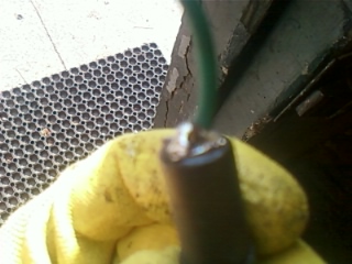

Case93 Inviato Settembre 12, 2011 Autore Inviato Settembre 12, 2011 Sitemato il contatto freccia DX,lo ho levato(a bestemmie nemmeno a dirlo),forato un pò il contatto e saldato a stagno un filo di rame....poi unito in un morsetto con il cavo della freccia e via! 0 Cita
