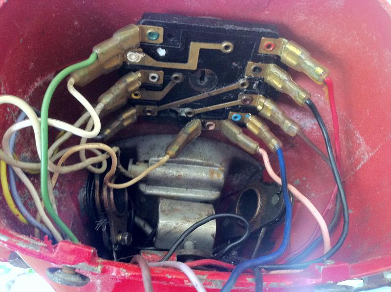

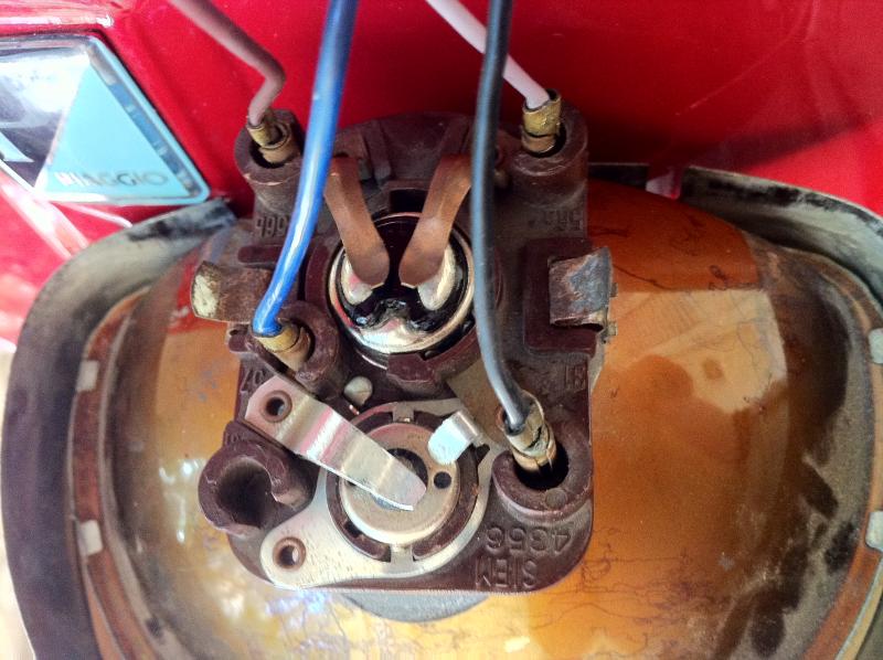

rtifrz Inviato July 7, 2011 Autore Inviato July 7, 2011 ok farò la prova che mi hai detto anche se otticamente parlando è tutto ok! il commutatore sembra apposto, la mappa dell'impianto l'ho gia controllata e i colori corispondono, adesso provo a seguire la linea da te consigliatami, il commutatore è il suo, l'ho comperato nuovo l'anno scorso, adesso vado a fare le foto e ve le mando.... grazie di tutto. 0 Cita
rtifrz Inviato July 7, 2011 Autore Inviato July 7, 2011 anzi mi correggo, è stato cambiato il gruppo dove si attaccano le lampadine (portalampada) e non il commutatore che è ancora l'originale. allego le foto non appena capisco come si fa 0 Cita
Alext5 Inviato July 7, 2011 Inviato July 7, 2011 Dal commutatore a chiave stacca il filo verde che va al devioluci e prova. - se ti fa lo stesso difetto il problema dovrebbe essere nel commutatore - se non ti fa il problema è fra cablaggio devioluci-devioluci-fanale Prova e fammi sapere. 0 Cita
