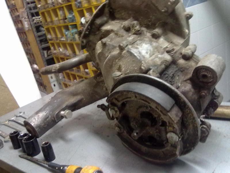

domy93 Inviato July 5, 2011 Autore Inviato July 5, 2011 complimenti per l'acquisto ma avra bisogno di moooooolte cure.. perche sia la pedana che il tunnel sono mangiati dalla ruggine ... e il carter motore è rotto..... ciao vincent il carter motore dove' che è rotto? 0 Cita

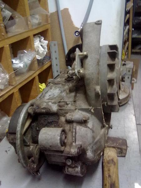

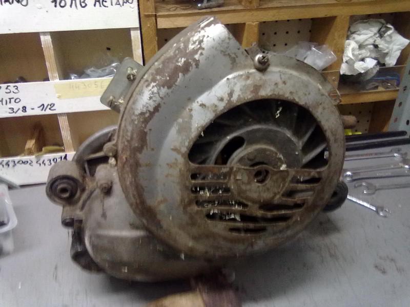

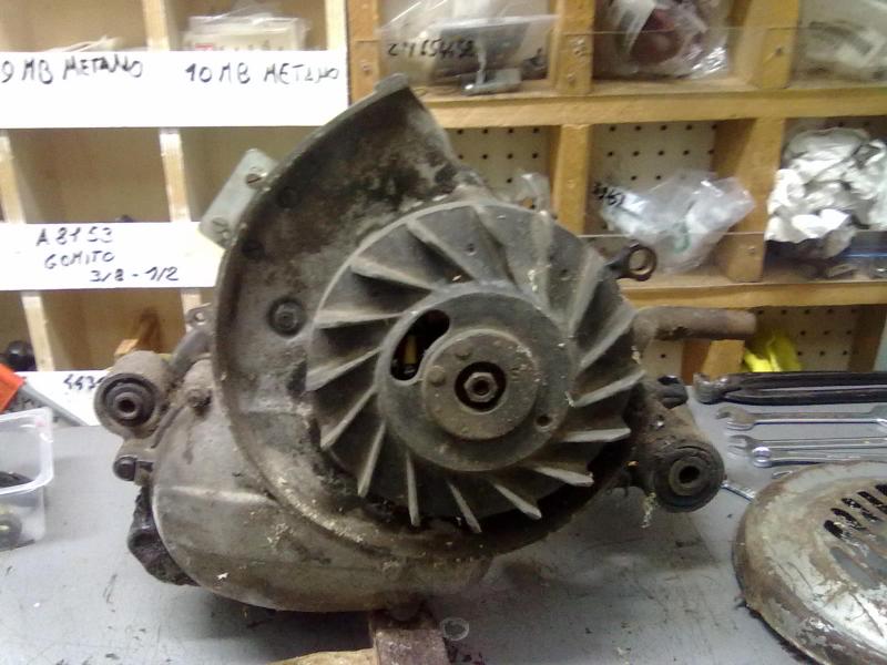

domy93 Inviato July 5, 2011 Autore Inviato July 5, 2011 ciao questa vespa monta un motore v5a4m anzicche v5a2m cosa devo cambiare a parte i carter per farlo v5a2m?? 0 Cita
betana Inviato July 5, 2011 Inviato July 5, 2011 ciao questa vespa monta un motore v5a4m anzicche v5a2m cosa devo cambiare a parte i carter per farlo v5a2m?? Non sono molto esperto ma ti manca oltre alla marmitta e al carburatore (con filtro aria etc), la leva di avviamento (e poi non so dentro ai carter) e il pistone e la testata (a meno che tu non l'abbia smontata) con anche la pipetta della candela. Il motore V5A4M (meno raro) a 4 marce invece che 3, non so se ti conviene farlo diventare un 3 (meglio tenere l'originalità sia perche non passeresti la revisione e sia perche non potresti iscriverla al registro storico) . Prova uno scambio o tieni quello, ma ci dovrai lavorare. Non vedo la rottura ma non sono esperto. Se io fossi in te cercherei di venderlo e aggiungendo qualcosa comprerei un V5A2M magari gia revisionato se non sei pratico. Fai una foto dentro il cilindro cosi vediamo in che stato è. Il volano ha un paio di alette un po rovinate ma non dovrebbe essere un problema. Puliscilo bene cosi si vede meglio lo stato di forma del motore 0 Cita
