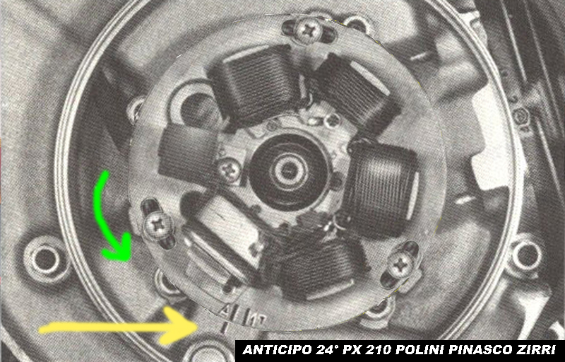

massimax Inviato Giugno 29, 2011 Inviato Giugno 29, 2011 allora, smonta i getti del carburatore e segnati i numeri, così possimo capire. se non sai di che parlo guarda qui:vai sulla home di vr(in alto a sinistra ) e in alto a sinistra ''cambiamo i getti'' ci sono tutte le foto che ti spiegano come fare. serve sapere sopratutto il minimo, perchè è possibile tu sia magro, da li gli scoppiettì. la miscela, al 3% se l'olio è buono è anche troppo, diminuisci se puoi, perchè imbratti parecchio candela e testa.un 2.5 % è ache troppo.. l'anticipo lo puoi vedere a spanne vedendo come hai impostato lo statore : se puoi cerca di capire ome sei messo con le tacche, dovresti stare in mezzo tendente alla prima tacca, circa a 18* per la questione rc, squish ecc. se la testa è originale non c'è bisogno, forse solo converrebbe misurare lo squish, per farlo si usa un filo di stagno arrotolato che si attacca sulla testa del pistone. si serra la testa e si da una pedivellata. lo stagno si sarà schiacciato, quindi lo si misura. dovresti stare intorno all'1,4 1.6sulla testa polini 0 Cita
