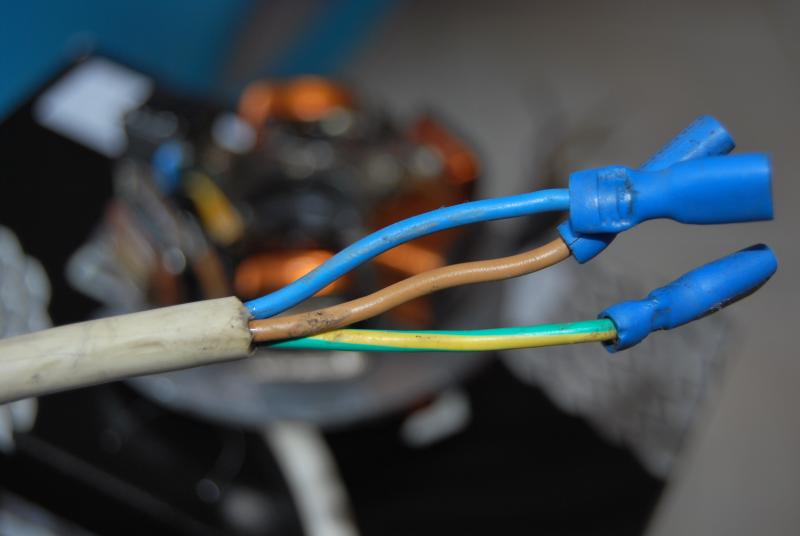

chicaro Inviato Maggio 24, 2011 Inviato Maggio 24, 2011 salve dovrei ricablare lo statore di un et3 e mi servirabbe una mano per capire alcune cose e farvi delle domande,allora dalle foto capirete che la persona che possedeva prima di me il blocco aveva gia fatto questa operazione per i tre fili che vanno alla centralina,usando un pezzo di cavo industriale con i classici colori celeste,marroncino e giallo verde(terra) ecco la prima domanda e' vedendo le foto a quale colore corrisponde il bianco il rosso e di conseguenza inl verde???ho numerato i fili per facilitare la risposta.......un altra domanda dovendo cambiare cavo(perche di colore bianco) orrendo da vedere posso usare il cavo del ferro da stiro,avevo letto in una discussione che sarebbe il piu adatto..............mi perdonino i puristi del disegno:mrgreen: 0 Cita

janly71 Inviato Maggio 24, 2011 Inviato Maggio 24, 2011 Nel mio 1 è rosso, 2 è verde e 3 è bianco... ma aspetta in serata vado giù e controllo meglio... in pratica il bianco deve finire a massa, per il rosso sono sicuro, devo solo controllare il verde, come bianco puoi usare quello del ferro da stiro... ma attorno non è sempre bianco.... PS mi sembra di riconoscere quel cavo, non vorrei sbagliare ma è di tipo in guaina siliconica, per cui il mio consiglio è di tenerlo (se vedo giusto) e di inguainarlo (nel lato in vista) con un po di guaina termo restringente nera. 0 Cita
chicaro Inviato Maggio 24, 2011 Autore Inviato Maggio 24, 2011 Nel mio 1 è rosso, 2 è verde e 3 è bianco... ma aspetta in serata vado giù e controllo meglio... in pratica il bianco deve finire a massa, per il rosso sono sicuro, devo solo controllare il verde,come bianco puoi usare quello del ferro da stiro... ma attorno non è sempre bianco.... PS mi sembra di riconoscere quel cavo, non vorrei sbagliare ma è di tipo in guaina siliconica, per cui il mio consiglio è di tenerlo (se vedo giusto) e di inguainarlo (nel lato in vista) con un po di guaina termo restringente nera. ottima soluzione....:ok:...allora tengo quello e rifaccio solo quelli che vanno nella scatolina nera quelli sono cotti spelati(originali) poverini hanno fatto il loro dovere per decenni:mrgreen:.......gia che ci sono ti faccio una domanda questo blocco dovrei montarlo su una special.....sai per caso dove posso trovare la staffa della pk oppure le misure per farla,dover dovrei montare la centralina elettrronica e che non tocchi il telaio e l'ammortizzatore 0 Cita

chicaro Inviato Maggio 25, 2011 Autore Inviato Maggio 25, 2011 risolto anche per il cavo al silicone...:risata1:......negozio di materiale elettrico....titolare harleista di una gentilezza estrema:applauso:......150 cm di cavo regalato al silicone, di colore gialloverde......ma inguainabile come da foto con tubetti termorestringenti spesa 1 euros......ringrazio pubbicamente il negoziante.....e da oggi faccio un gemellaggio con gli harleisti!!!!!:mrgreen: 0 Cita

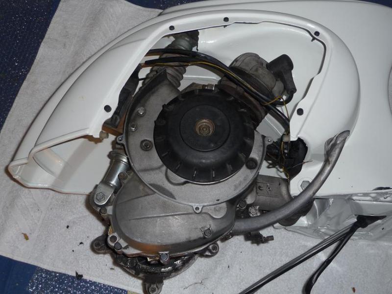

chicaro Inviato Maggio 25, 2011 Autore Inviato Maggio 25, 2011 cablaggio eseguito.....:risata1:.....ora passiamo alla staffa per la centralina :mah: 0 Cita
sartana1969 Inviato Maggio 25, 2011 Inviato Maggio 25, 2011 buondi sartana.....quindi anche mettendo in linea i due segni di fabbrica dovrei sempre controllare la fase.....e' l'unica manovra cher non riesco ancora a fare come si deve......che intendi"per un pezzo di piatto"??:mah: pezzo di lamiera piana di Fe (non alluminio, si rompe) spessore 2 - 3mm fai un quadrotto 60x60 o 60x80 ti fai i fori per fissarlo al carter idem con i 2 fori per fissare la centralina e la monti 0 Cita
chicaro Inviato Maggio 25, 2011 Autore Inviato Maggio 25, 2011 pezzo di lamiera piana di Fe (non alluminio, si rompe)spessore 2 - 3mm fai un quadrotto 60x60 o 60x80 ti fai i fori per fissarlo al carter idem con i 2 fori per fissare la centralina e la monti :ok:........e che vuoi piu di cosi???? un lucano:mrgreen::mrgreen:......grazie sartana 0 Cita
chicaro Inviato Maggio 25, 2011 Autore Inviato Maggio 25, 2011 pezzo di lamiera piana di Fe (non alluminio, si rompe)spessore 2 - 3mm fai un quadrotto 60x60 o 60x80 ti fai i fori per fissarlo al carter idem con i 2 fori per fissare la centralina e la monti quindi a questo punto posso anche usare la staffa che regge la bobina della special suppergiu' ci siamo con le misure:mah: 0 Cita
Mincio82 Inviato Maggio 25, 2011 Inviato Maggio 25, 2011 cablaggio eseguito.....:risata1:.....ora passiamo alla staffa per la centralina :mah: Era meglio se toglievi l'isolante rosso dai capicorda ad occhiello..se li lasci mi sa che non riesci a innestarli nella scatolina di derivazione avvitata al carter.. 0 Cita
Mincio82 Inviato Maggio 25, 2011 Inviato Maggio 25, 2011 quindi a questo punto posso anche usare la staffa che regge la bobina della special suppergiu' ci siamo con le misure:mah: Anche qui mi sa di no..perchè la centralina et3 ha l'interasse dei fori addirittura maggiori della sorella pk (per via del polo verde in più)..poi sarebbe meglio tenere la centralina con l'attacco cavi verso l'alto altrimenti c'è il rischio che quando l'ammortizzatore posteriore si comprime ti batta sul telaio... 0 Cita
sartana1969 Inviato Maggio 25, 2011 Inviato Maggio 25, 2011 quindi a questo punto posso anche usare la staffa che regge la bobina della special suppergiu' ci siamo con le misure:mah: none fori completamente spostati adesso ti faccio vedere sia la centralina montata che....i capicorda da usare!!! 0 Cita
chicaro Inviato Maggio 26, 2011 Autore Inviato Maggio 26, 2011 Era meglio se toglievi l'isolante rosso dai capicorda ad occhiello..se li lasci mi sa che non riesci a innestarli nella scatolina di derivazione avvitata al carter.. ........togliero' i capicorda 0 Cita
chicaro Inviato Maggio 26, 2011 Autore Inviato Maggio 26, 2011 nonefori completamente spostati adesso ti faccio vedere sia la centralina montata che....i capicorda da usare!!! NONE......?????....:mrgreen:....allora conosci il mio dialetto......dalle foto sembri al limite devi mettere che io peso i miei 80 kg(da quando ho smesso di fumare:mrgreen:).....sciacciando come dice Mincio l'ammortizzatore dici che non tocca??? 0 Cita
Mincio82 Inviato Maggio 26, 2011 Inviato Maggio 26, 2011 NONE......?????....:mrgreen:....allora conosci il mio dialetto......dalle foto sembri al limite devi mettere che io peso i miei 80 kg(da quando ho smesso di fumare:mrgreen:).....sciacciando come dice Mincio l'ammortizzatore dici che non tocca??? Per essere sicuro che non tocchi togli la vite dell'ammortizzatore e abbassa il culo della vespa..se non tocca così non tocca più 0 Cita

chicaro Inviato Maggio 26, 2011 Autore Inviato Maggio 26, 2011 con quella vespa io e il mio "mezzo" fratello Fabio, detto il tromba, ci abbiamo scorrazzato in 2 per 15 anni con quela centralina e quel volano pinasco con la metà delle alette rotte. Per la cronaca: aveva un 75 DR che, con un 19 e la sito, faceva gli 80 reali Ora, per i suoi 40 anni, gli feci un regalo - gli ho dato una rinfrescata al telaio e al motore, montando un 50 2T che avevo nel mio container, lucidato con carta grana 50 col 16/10 e la padella nuova fa i 67 un miracolo inspiegabile come il sangue di San Gennaro e Lourdes...!!!!:applauso:........comunque ho capito come mettere la basetta.....i fori sul carter e quelli della centralina devono formare una L al contrario....per rimanere con l'attracco cavo candela e spinotti sulla parte superiore......di nuovo grazie oramai tu e il Mincio siete i miei angeli custodi:ok:.....alla fine dei lavori in una zona del carter mettero' due piccole iniziali in vostro onore:mrgreen: 0 Cita
