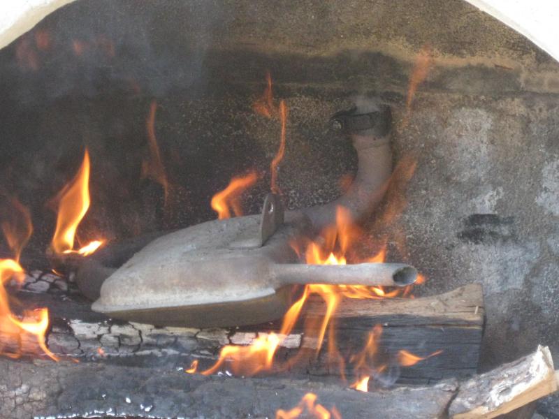

118ET3 Inviato Ottobre 19, 2011 Autore Inviato Ottobre 19, 2011 Oggi è stata la volta della marmitta che ho deciso di pulire con il fuoco, come spiegato in maniera più che efficace in uno specifico post! Il lavoro è venuto una meraviglia e da dentro sono usciti tanti residui da poter riempire una lattina!!! Ora volevo chiedere a Voi esperti se la marmitta in originale era verniciata o la posso lasciare a metallo, ma soprattutto il cruccio più grande è se all'interno della marmitta deve essere presente del matariale fonoassorbente (perchè se così è, di sicuro l'ho bruciato bene bene) e se quindi la devo per forza aprire per rimettercelo e poi risaldare!!! Ciao ciao. 0 Cita

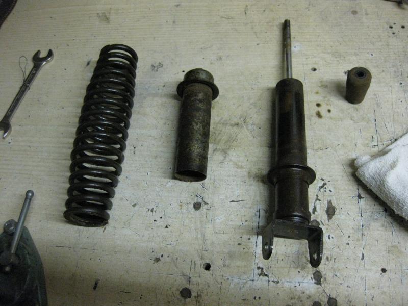

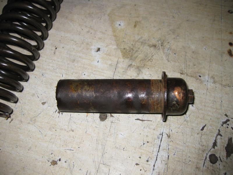

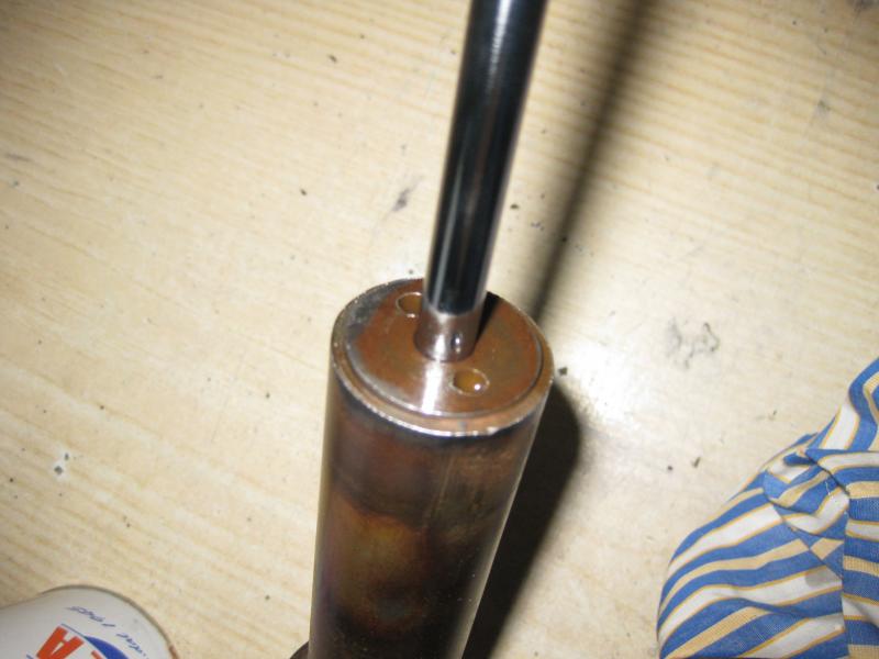

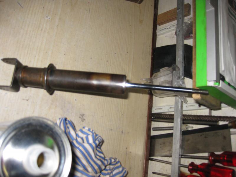

118ET3 Inviato Ottobre 20, 2011 Autore Inviato Ottobre 20, 2011 Oggi per prima cosa ho voluto smontare l'ammortizzatore posteriore perchè pieno di ruggine e come supponevo io anche bloccato! Così mi sono messo a smontare e una volta che avevo lo stelo in mano con somma meraviglia ho visto che scorreva benissimo facendo la giusta resistenza. Ho deciso di procedere togliendo la ruggine superficiale, ma evitando di arrivare al ferro e poi utilizzare il fidoil per bloccare la ruggine e proteggere dalla futura formazione della stessa. Non avrà più la colorazione originale, ma almeno ho il suo! In foto si può notare il simbolo piaggio con accanto una b alla quale io però non sò dare un significato! Domanda per voi esperti, io la cartuccia che contiene lo stelo non l'ho toccata, poichè funzionava tutto benissimo, ma se uno volesse ricaricarlo sul mio è possibile farlo? Ciao ciao. 0 Cita

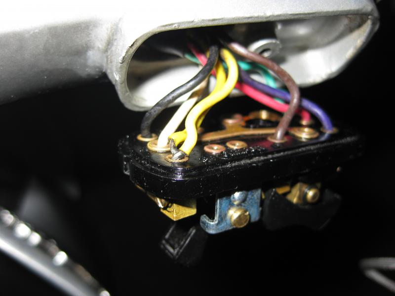

118ET3 Inviato Ottobre 20, 2011 Autore Inviato Ottobre 20, 2011 Poi mi sono messo a sistemare il devio luci e dentro per l'ennesima volta ho trovato dei nidi di ragno. Ho smontato tutto pulito tutto col riattivante elettrico e rimontato. Speriamo solo di aver rimesso i fili tutti al posto giusto perchè andavo proprio di fretta!!! 0 Cita

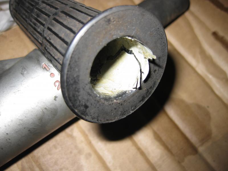

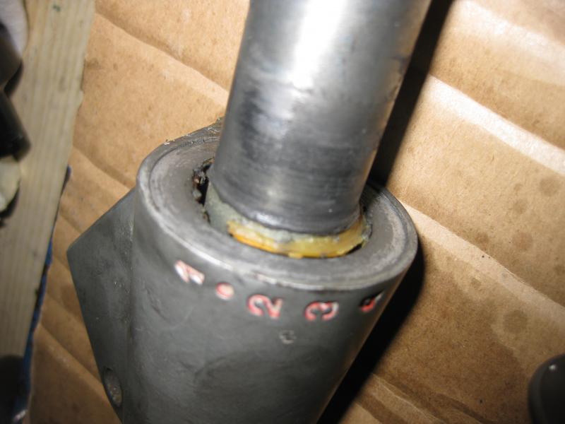

118ET3 Inviato Ottobre 24, 2011 Autore Inviato Ottobre 24, 2011 Oggi mi sono dedicato al manubrio ed ho avuto un paio di brutte sorprese! Una volta smontato il tubo di comando del cambio ed ho rimosso la manopola di gomma ho trovato che la parte finale del tubo era stata riverniciata e che gran parte della vernice era rimasta attaccata alla manopola anche perchè invece del grasso o olio per posizionarla ho trovato che era stata utilizzata della colla :crazy: Ora mi chiedo perchè mai verniciare quella parte lì? ho cercato di capire se anche la parte dove si trovano i numeri delle marce fosse stata riverniciata ma non mi sembra... cmq ho pulito tutto, rimosso i rimasugli di vernice, ringrassato e riposizionato il tubo. Poi ho fatto passare i cavi nuovi di acceleratore, ed i 2 delle marce. Infine le avevo in precedenza smontate ho pulito col sidol le due leve (frizione e freno) e ....:orrore:.... sono diverse, una non è neanche stata rimessa originale!!! Quindi pur non avendo subito incidente degni di nota (come il venditore si era premurato di farmi notare al tempo dell'acquisto), di sicuro la leva è stata comunque sostituita presumibilmente perchè rotta.... e ora dove la trovo un'altra originale?:testate: 0 Cita

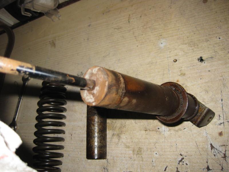

118ET3 Inviato Ottobre 24, 2011 Autore Inviato Ottobre 24, 2011 Quasi dimenticavo, come si vede nella foto n*6 che ho messo sopra, stavo svitando la vite di regolazione del freno anteriore e dopo neanche mezzo giro si è staccata..... :orrore: momento di panico, poi (già pensavo a dover usare il trapano e poi rifilettare) mi è venuta l'idea di usare un cacciavite piatto delle dimensioni del filo, l'ho infilato nella parte rimasta ed ho iniziato a girare. Per fortuna non essendo ossidato è venuta via senza sforzo... sospiro di sollievo!!! Mentre stavo rimettendo tutto a posto mi è cascato l'occhio sulla vite di regolazione della frizione.... neanche me ne ero accorto a suo tempo, ma un pezzo era rimasto dentro il motore....:rabbia:!!! Stessa tecnica e per fortuna tutto a posto... Spento la luce e schizzato a casa... anche basta per stasera!!! 0 Cita

kiwi76 Inviato Ottobre 25, 2011 Inviato Ottobre 25, 2011 Non avrà più la colorazione originale, ma almeno ho il suo! In foto si può notare il simbolo piaggio con accanto una b alla quale io però non sò dare un significato! Domanda per voi esperti, io la cartuccia che contiene lo stelo non l'ho toccata, poichè funzionava tutto benissimo, ma se uno volesse ricaricarlo sul mio è possibile farlo? Ciao ciao. Ciao in origine l'ammortizzatore posteriore è fosfatato e non verniciato.... puoi ottenere un'effetto simile utilizzando il rimox.... Il tuo è di quelli originali vecchio tipo si possono aprire e ricaricare..... Il comando cambio non sembra esser stato riverniciato.....la presenza della vernice dentro la manopola può essere di fabbrica...non credo schermassero il tubo proteggendolo dalla vernice...anche se è altrettanto improbabile che nessuno abbia mai sostituito le manopole:mah: La leva cercala usata a qualche mercatino o sito.... Noto anche che la molla che blocca il tubo gas è rotta....poco male...però volevo solo fartelo notare se non lo avevi già visto... 0 Cita
