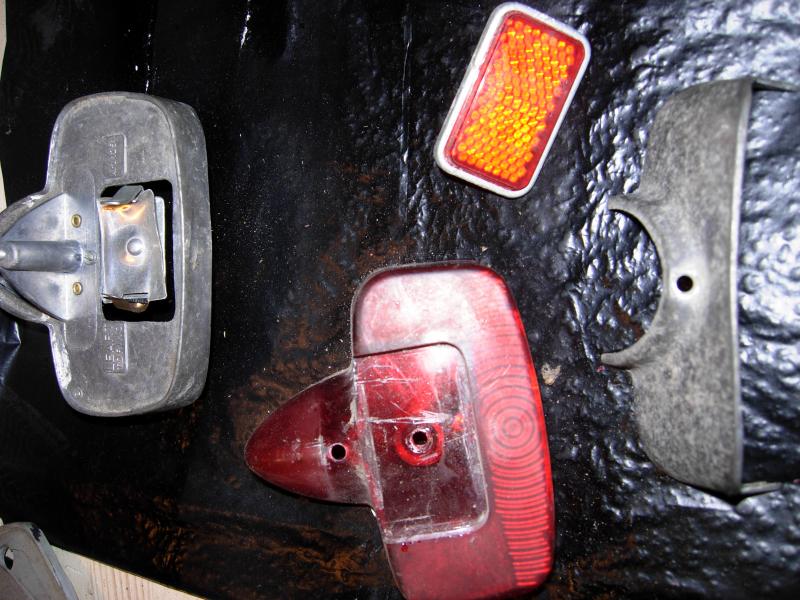

semola88 Inviato Dicembre 5, 2011 Inviato Dicembre 5, 2011 Salve a tutti. Sono nel pieno del restauro della mia VBA e leggendo qui mi è venuto un dubbio - cromatura o verniciatura del devioluci e fanale posteriore? il mio nr di telaio è un 95000 Posto una foto così potete rendervi conto meglio. p.s. domani verifico il mio faro posteriore per capire se è quello della VBB o meno. 0 Cita
alfred Inviato Dicembre 6, 2011 Inviato Dicembre 6, 2011 La VBA monta quello in tinta fino all'esemplare 110486. Dall'esemplare successivo monta il tipo in zama cromata.Codice prodotto 93186 - subcodice pre modifica 89442 Fonte manuale ricambi piaggio 74/75 pag. 200 disegno, pag, 202 codici. quel devio cromato nella foto sotto è giusto per un telaio > 110486 ??l 0 Cita
signorhood Inviato Dicembre 7, 2011 Inviato Dicembre 7, 2011 La VBA dal numero di telaio 76050 monta il commutatore del secondo tipo (CROMATO) come quelli per VB1 e VLA. 0 Cita
