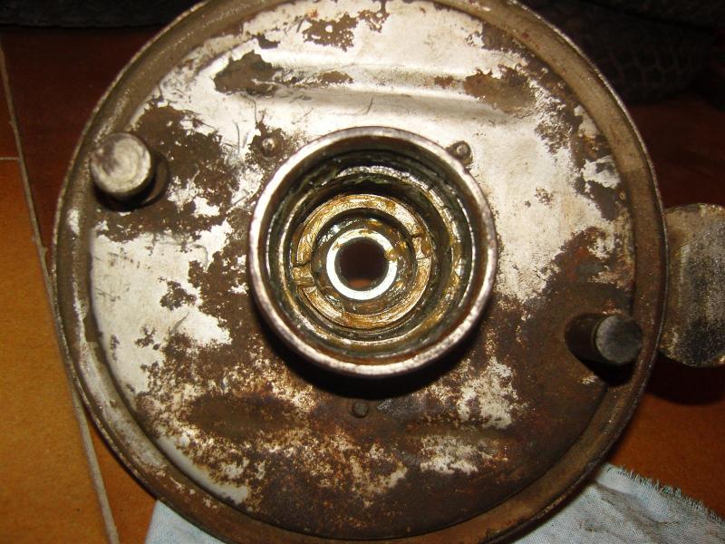

Ndea46 Inviato Febbraio 3, 2011 Autore Inviato Febbraio 3, 2011 Ho bisogna una dritta....come rimuovo il cuscinetto nel mozzo? Devo utilizzare una "pressa" e spingerlo dalla foto1 e deve uscire dalla foto2? Quella specie di rondella tagliata che si vede nella foto2 va rimossa prima o viene via assieme al cuscinetto? 0 Cita

simonegsx Inviato Febbraio 3, 2011 Inviato Febbraio 3, 2011 Ho bisogna una dritta....come rimuovo il cuscinetto nel mozzo? Devo utilizzare una "pressa" e spingerlo dalla foto1 e deve uscire dalla foto2? Quella specie di rondella tagliata che si vede nella foto2 va rimossa prima o viene via assieme al cuscinetto? La rondella,che poi è una ghiera filettata, è quella che tiene fermo il cuscinetto. Va svitata ,ma attenzione,perchè va svitata al contrario ,è sinistra! Se me lo avevi chiesto oggi al telefono ,te lo avrei detto! 0 Cita
sartana1969 Inviato Febbraio 3, 2011 Inviato Febbraio 3, 2011 Ho bisogna una dritta....come rimuovo il cuscinetto nel mozzo? Devo utilizzare una "pressa" e spingerlo dalla foto1 e deve uscire dalla foto2? Quella specie di rondella tagliata che si vede nella foto2 va rimossa prima o viene via assieme al cuscinetto? come ha detto Simone è una ghiera filetto rovescio si svita in senso orario per svitarla devi farti una chiave noi, poveri straccioni, la si faceva saldando un pezzo di lima piatta in cima a un T di acciaio 0 Cita
Ndea46 Inviato Febbraio 3, 2011 Autore Inviato Febbraio 3, 2011 Ecco dove sta il trucco! Grazie Prima di telefonarti non avevo intenzione di smontare tutto, avevo perso un fracco di tempo inutilmente su quello dell'ET3 senza per altro riuscire ad ottenere alcun risultato. Diciamo che mi hai messo una pulce nell'orecchio, per cui con calma mi son messo dietro Per rimuoverla posso utilizzare un cacciavite piatto e qualche martellata dolce? 0 Cita
simonegsx Inviato Febbraio 3, 2011 Inviato Febbraio 3, 2011 Per rimuoverla posso utilizzare un cacciavite piatto e qualche martellata dolce? Non ce la fai,rovini tutto e ti mangi il fegato.per di più se non è stata mai svitata è dura da morire. Vai da un fabbro e fatti dare una piattina a misura della larghezza della ghiera.Alta un10/15 cm ,da 3 mm di spessore può andare bene. Da una parte ,in alto fai un foro e ci infili un cacciavite bello ignorante con cui fai leva a mò di T. Non sò se mi sono riuscito a spiegare:mah: 0 Cita
