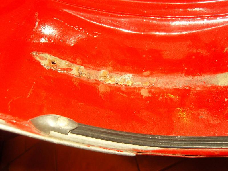

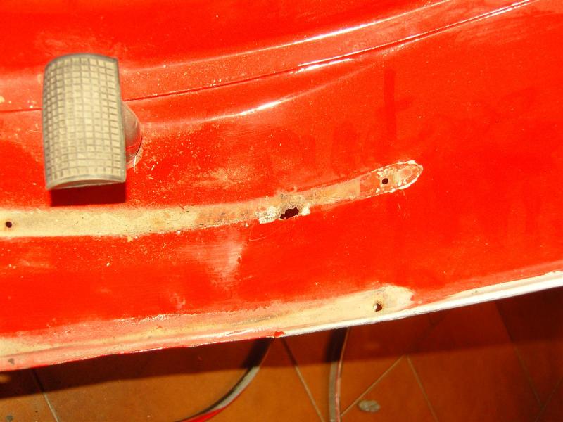

Ndea46 Inviato Gennaio 27, 2011 Autore Inviato Gennaio 27, 2011 Ed eccomi di nuovo qui! :mrgreen: @bobo.vi: No, la bobina che ho trovato è esterna, quando metterò mani al motore vedrò di sistemarla, per il momento non è in programma, ho un blocco ET3 originale pronto per la Lina Allora, in questi due giorni mi sono dato da fare e sono partito a smontare la special. Ho una brutta notizia e una buona . Partiamo dalla brutta notizia, almeno ci togliamo il pensiero. Ho rimosso i listelli pedana e sotto ho trovato uno strato di terra mista a stucco. Quando mi sono messo a pulire la pedane, aihmè sono emersi i primi problemi. Su entrambi i lati, la pedana è marcia, cede con la pressione del cacciavite. Questo per fortuna avviene sono nella parte "curva" della pedana, mentre sul resto sembra essere sana (crepa a parte, vedi foto). Di fronte a questa situazione la decisione è chiara: una bella sabbiata e doverosa e dirà com'è è messa tutta la pedana. Poi dovrò decidere se sostituirne solo una parte o tutta. Per quanto riguarda i lamierati, al momento ho visto che ci sono da vesp@time, se qualcuno ha un'altro shop da consigliarmi in pvt ben venga. Basta parole, un pò di foto! 0 Cita

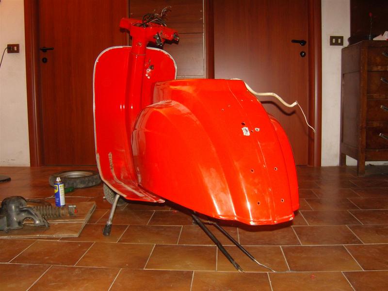

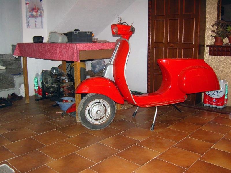

Ndea46 Inviato Gennaio 27, 2011 Autore Inviato Gennaio 27, 2011 Fosse conservata ci avrei pensato, ma visto che è stata riverniciata alla buona, preferisco rifarla . Come vi dicevo, mi sono dato da fare, oltre a rimuovere i listelli pedana oggi ho tolto il motore ed ho iniziato a smontare il manubrio. 0 Cita

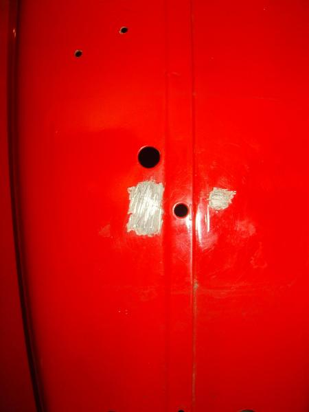

Ndea46 Inviato Gennaio 28, 2011 Autore Inviato Gennaio 28, 2011 Accorgianco......ahahahahaha :risata: ero proprio fuso! :mrgreen: Cmq tornando al discorso colore, ti posso assicurare che la compatta sballa proprio il colore, è arancione la vespa, non rossa come da foto....se fosse cosi sarebbe fantastica! @Ivan: lo vieni a riprendere l'anno prossimo :mrgreen: Toglietemi un dubbio: i due fori centrali li devo lasciare aperti o devo chiuderli? Non so se può tornare utile o meno, ma dovrò fare la nuova targa a 6 cifre. 0 Cita

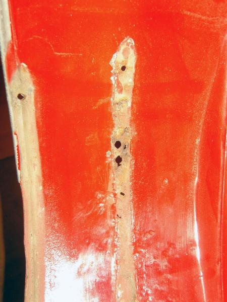

Ndea46 Inviato Gennaio 29, 2011 Autore Inviato Gennaio 29, 2011 Qualcuno sa togliermi questi dubbi? 0 Cita
Ivan et3 Inviato Gennaio 29, 2011 Inviato Gennaio 29, 2011 Per i fori, dovresti prendere subito un porta targa per le targhe nuove e vedere se puoi utilizzare quei fori. Sicuramente erano per il vecchio porta targa, originale non li avrebbe. In ogni caso almeno se devi chiuderli li chiudi e fai subito quelli nuovi, così da essere anche loro protetti con antiruggine e colore. Se era per la massa del faro, probabilmente aveva problemi con l'impianto. Se la restauri completamente, l'impianto special non costa molto, sostituiscilo e vedi che scherzi fa, altrimenti poi andrai ad intervenire su altre parti elettriche O.T. Il faro posteriore della mia et3 al momento va con lampadina 24V... Pensa che non tiene altro voltaggio...Un giorno sistemerò anche lei 0 Cita
Ndea46 Inviato Gennaio 29, 2011 Autore Inviato Gennaio 29, 2011 Lunedì vado a recuperarlo! I 4 fori con i tappini per intenderci devo lasciarli aperti? Posso dire di aver smontato quasi tutto, mi manca il bordoscudo e da smontare la forcella. Avendo già smontato l'ET3 vado a colpo sicuro! Settimana prossima inizierò a preparare i pezzi per la sabbiatura... 0 Cita
Ivan et3 Inviato Gennaio 29, 2011 Inviato Gennaio 29, 2011 I 4 fori sono invece originali, mi pare servissero per un progetto portaruota, ma non se ne fece nulla. Credo di averlo letto sulla guida di manuelito In ogni caso è giusto lasciarli e mettere i tappini. 0 Cita
