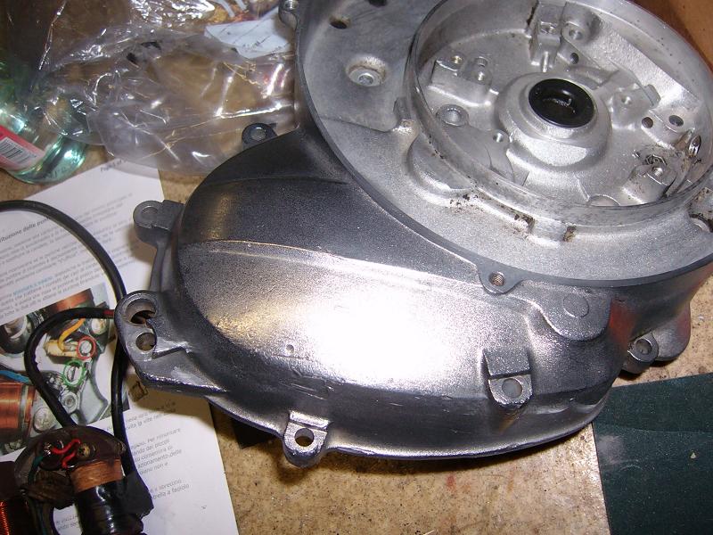

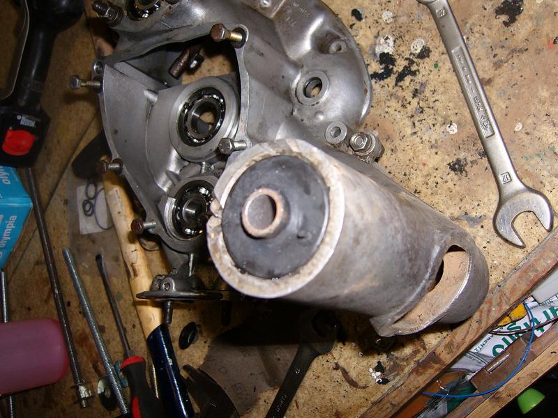

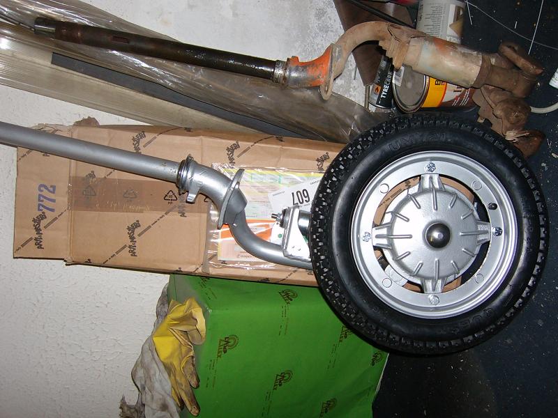

fornit100 Inviato Gennaio 8, 2011 Autore Inviato Gennaio 8, 2011 aggiungo qualche foto del restauro che procede lentamente.... 0 Cita
fornit100 Inviato Gennaio 8, 2011 Autore Inviato Gennaio 8, 2011 ho smontato tutto il motore, cambiato i cuscinetti ed i paraoli, cambiato i silent block (aggancio motore e ammortizzatore ) lavato e lucidato tutto, rimontato gli organi interni, ora devo solo chiudere i semicarter. Qualche consiglio su cosa mettere sulle guarnizioni di carta? niente o un sigillante? 0 Cita

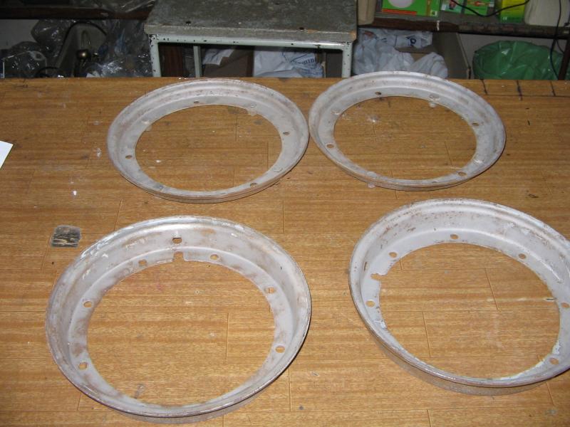

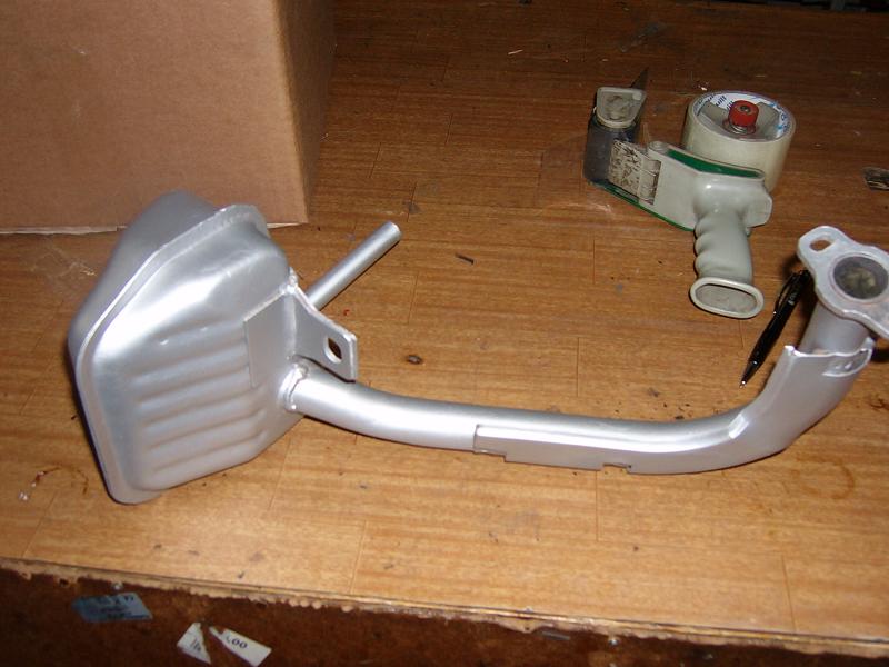

fornit100 Inviato Gennaio 8, 2011 Autore Inviato Gennaio 8, 2011 intanto ho sabbiato tutti i pezzi sabbiabili, fatto cuocere la marmitta e riverniciata, cambiato i cuscinetti a rulli nel piantone dallo sterzo , e zincati vari pezzetti e pezzettini. 0 Cita

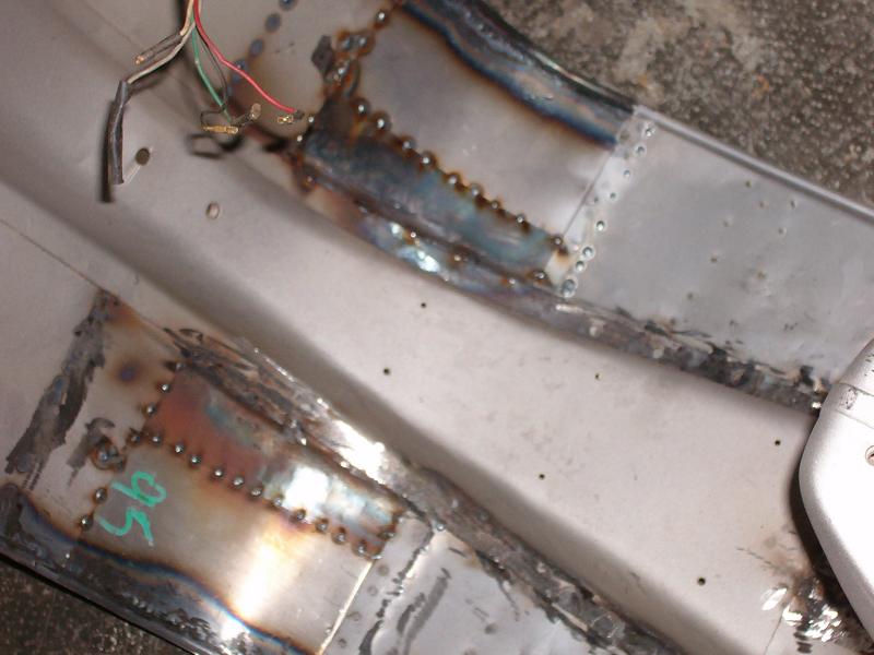

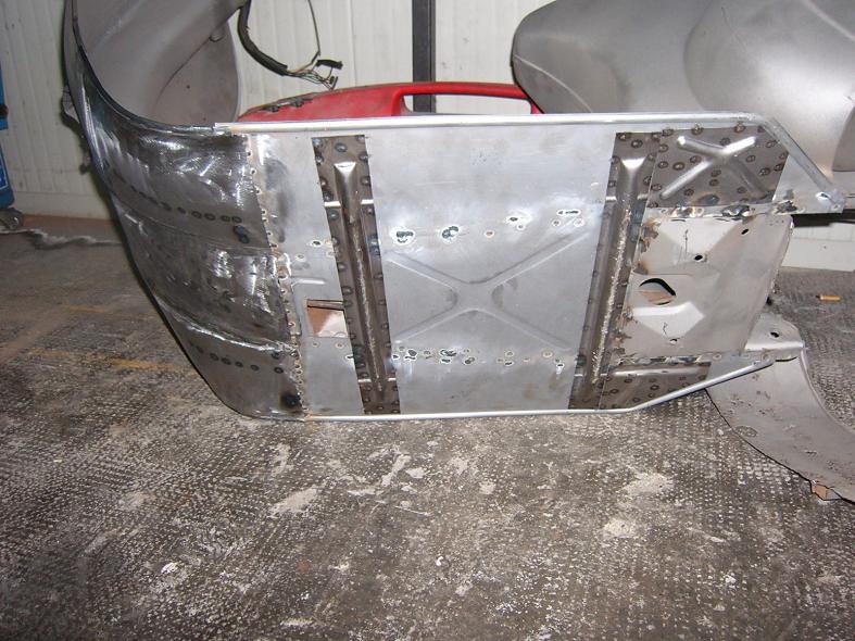

fornit100 Inviato Gennaio 15, 2011 Autore Inviato Gennaio 15, 2011 anche dal carrozziere il lavoro procede, sono state saldate le nuove lamiere... 0 Cita
vespiaggio Inviato Gennaio 15, 2011 Inviato Gennaio 15, 2011 :orrore: cos'è quella minuteria tutta verniciata di grigio!??!! 0 Cita
fornit100 Inviato Gennaio 16, 2011 Autore Inviato Gennaio 16, 2011 non andava sabbiato? è che era mezzo verniciato di arancione...le farà male la sabbiatura? 0 Cita
fornit100 Inviato Gennaio 16, 2011 Autore Inviato Gennaio 16, 2011 :orrore: cos'è quella minuteria tutta verniciata di grigio!??!! sono quasi tutti pezzi non a vista gli ho dato lo zincante a freddo erano tutti arrugginiti...... che dovevo fare? 0 Cita
fornit100 Inviato Gennaio 16, 2011 Autore Inviato Gennaio 16, 2011 Ma hai sabbiato il volano? comunque l ho sabbiato personalmente a mano, in maniera leggera e solo dalla parte esterna... 0 Cita

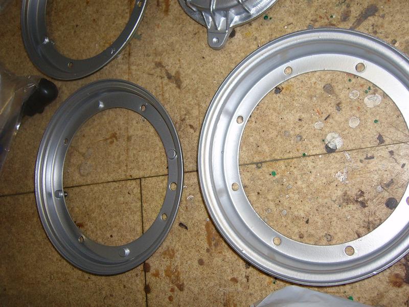

fornit100 Inviato Febbraio 11, 2011 Autore Inviato Febbraio 11, 2011 mentre aspetto il telaio rivernicio i vari pezzi argento,rimbottisco la sella e rimonto tutto lo sterzo.... 0 Cita
