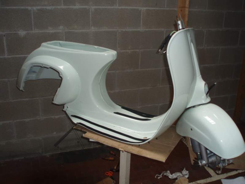

Ale15 Inviato Ottobre 17, 2014 Inviato Ottobre 17, 2014 Il sollevatore è comodissimo ma a meno che tu non sia un restauratore "professionista" o uno che fa almeno un restauro all'anno la trovo una spesa superflua... Io ho smontato rimontato un paio di Vespe, l'unica cosa che impiccia è il motore... Se ti crei un supporto per il motore saldando o imbullonando due sbarre in croce (ci sono un sacco di Topic a riguardo anche nel Forum) sei a cavallo... La Vespa da rimontare è abbastanza spoglia, a parte gli impianti elettrici delle più moderne è tutto abbastanza facile e a portata di mano anche per chi lo fa in fai da te... Conta che io solitamente uso un trespolo che era un porta tv, uno di quelli vecchi in ferro con le rotelle e il ripiano in vetro... Ho sostituito il vetro con la prima tavola di legno trovata in garage e ci imballo sopra il telaio con delle corde elastiche, non è professionale sicuramente ma per una Vespa che smonto e rimonto ogni morto di Papa mi scoccia spendere soldi (e tanti) per un sollevatore... Ho usato questo perchè lo avevo per le mani, fare una cosa simile è semplicissimo ed è a costo zero... La cosa che costa di più sono le rotelle (indispensabili per mettere all'angolo del garage finiti i lavori) ma le puoi prendere dai vari carrelli della spesa che si trovano abbandonati per le strade.... io ne ho usato uno per sostenere un cancello lungo cinque metri interamente in ferro, è pesantissimo e lavora comunque a meraviglia... una ruota di quelle regge svariati chili... Il mio consiglio è dunque investire i soldini magari in altre attrezzature da officina, un buon set di attrezzi, una dinamometrica, ricambi e accessori per la Vespa... Alla fine quando dalla Vespa togli il motore, solo il telaio senza nemmeno le gomme è un "giocattolo" da pochi kg... gestibilissimo anche su un comune tavolo da officina... 0 Cita
llucky Inviato Ottobre 17, 2014 Inviato Ottobre 17, 2014 Il sollevatore è comodissimo ma a meno che tu non sia un restauratore "professionista" o uno che fa almeno un restauro all'anno la trovo una spesa superflua... Io ho smontato rimontato un paio di Vespe, l'unica cosa che impiccia è il motore... Se ti crei un supporto per il motore saldando o imbullonando due sbarre in croce (ci sono un sacco di Topic a riguardo anche nel Forum) sei a cavallo... La Vespa da rimontare è abbastanza spoglia, a parte gli impianti elettrici delle più moderne è tutto abbastanza facile e a portata di mano anche per chi lo fa in fai da te... Conta che io solitamente uso un trespolo che era un porta tv, uno di quelli vecchi in ferro con le rotelle e il ripiano in vetro... Ho sostituito il vetro con la prima tavola di legno trovata in garage e ci imballo sopra il telaio con delle corde elastiche, non è professionale sicuramente ma per una Vespa che smonto e rimonto ogni morto di Papa mi scoccia spendere soldi (e tanti) per un sollevatore... [ATTACH=CONFIG]147617[/ATTACH] Ho usato questo perchè lo avevo per le mani, fare una cosa simile è semplicissimo ed è a costo zero... La cosa che costa di più sono le rotelle (indispensabili per mettere all'angolo del garage finiti i lavori) ma le puoi prendere dai vari carrelli della spesa che si trovano abbandonati per le strade.... io ne ho usato uno per sostenere un cancello lungo cinque metri interamente in ferro, è pesantissimo e lavora comunque a meraviglia... una ruota di quelle regge svariati chili... Il mio consiglio è dunque investire i soldini magari in altre attrezzature da officina, un buon set di attrezzi, una dinamometrica, ricambi e accessori per la Vespa... Alla fine quando dalla Vespa togli il motore, solo il telaio senza nemmeno le gomme è un "giocattolo" da pochi kg... gestibilissimo anche su un comune tavolo da officina... Ti ringrazio molto dei consigli 0 Cita

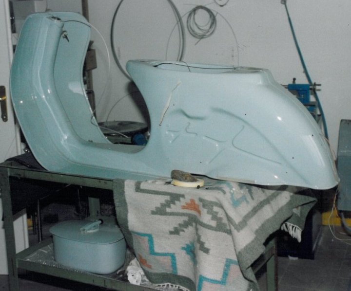

frankj Inviato Ottobre 17, 2014 Inviato Ottobre 17, 2014 Io ho usato un semplice carrello da lavoro in metallo (vedi foto) fino al montaggio del motore, altezza perfetta per lavorarci in piedi e la spostavo bene per toglierla di mezzo quando non ci lavoravo. Per montare il motore ho appoggiato la vespa su una robusta cassetta in plastica, ho collegato tutto poi tolto cassetta e montato il cavalletto al volo..... 0 Cita
