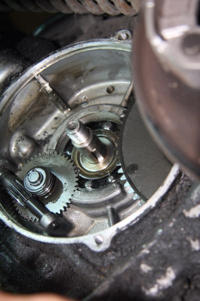

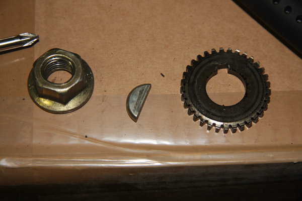

nibbioimp Inviato Maggio 29, 2010 Autore Inviato Maggio 29, 2010 Eccoci di nuovo dopo un pomeriggio di lavoro. Ho smontato il pacco frizione e come si vede dalle foto le parti in sughero erano molto usurate. Inoltre nell'ultimo disco (l'ultimo estratto) come si vede dalle foto le linguette erano tutte piegate e forse per questo la vespa spenta con la marcia ingranata si muoveva come se stesse a folle. La chiavella non sembrava danneggiata quindi l'ho rimessa dentro. Ho cambiato i dischi della frizione con altri nuovi e dopoaver montato il tutto la vespa presenta sempre il solito problema...Cosa devo fare??? Ps: adesso però con la vespa spenta e la marcia ingranata se spingo non cammina (almeno un problema l'ho risolto). Help me!!! 0 Cita
nibbioimp Inviato Maggio 29, 2010 Autore Inviato Maggio 29, 2010 ragazzi, ecco le foto del lavoro fatto...ma il problem persiste!!! aiuto 0 Cita
ricmusic Inviato Maggio 29, 2010 Inviato Maggio 29, 2010 Allora.....a quella frizione non basta cambiare i dischi in sughero.....anche detti "guarniti"..... Io cambierei proprio tutta la frizione, è troppo danneggiata......se puoi fai una foto anche della campana sono convinto che ne vedremo delle belle. Riccardo 0 Cita
