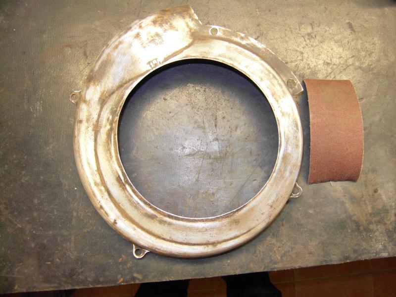

Vespista46 Inviato Novembre 9, 2011 Inviato Novembre 9, 2011 Bhe a distanza di tempo vi faccio vedere il mio allora... Notare la vernice tamarra! 0 Cita

MimminoAlbe Inviato Novembre 11, 2011 Inviato Novembre 11, 2011 vespista46, come l'hai ottenuto?hai solo limato via le alette da un normale coprivolano per px o è qualcosaltro? 0 Cita
Vespista46 Inviato Novembre 11, 2011 Inviato Novembre 11, 2011 Tagliato col disco del dremel, rifinito con la limetta e successivamente con la carta vetrata. Purtroppo sono precisino, ci tengo ai dettagli. 0 Cita
MimminoAlbe Inviato Novembre 12, 2011 Inviato Novembre 12, 2011 mmmmm.quaso quaso sacrifico il copriventola cromato che ho sul motore adesso....... 0 Cita
Vespista46 Inviato Novembre 13, 2011 Inviato Novembre 13, 2011 mmmmm.quaso quaso sacrifico il copriventola cromato che ho sul motore adesso....... Volevo sacrificarlo anch'io, ma prima ho voluto provare con questo vecchio, se mi piace tolgo sta tasciata e metto quello cromato tagliato. 0 Cita
