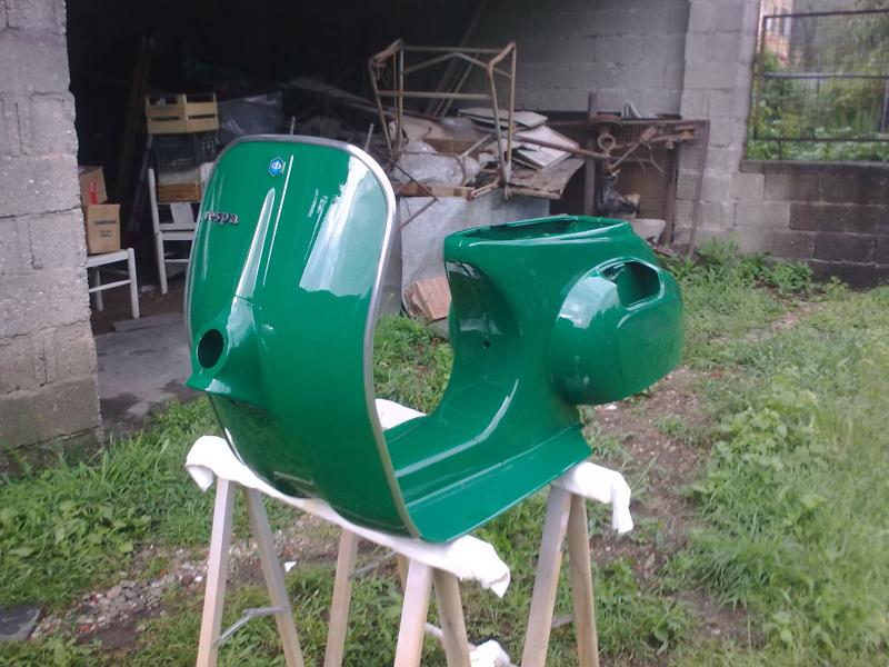

volumexit Inviato Agosto 30, 2011 Inviato Agosto 30, 2011 Verniciare una vespa per uno che non è del mestiere non è assolutamente facile La penso come te, tutto quello che riesco a fare lo faccio io, ma il colore lo da il carrozziere. Una verniciatura fatta bene riesce anche a nascondere alcune magagne di preparazione, ma una verniciatura fatta male le mette in evidenza. Con meno di 200 euro + la vernice, un buon carrozziere ti vernicia una vespa. 0 Cita
djgonz Inviato Agosto 30, 2011 Inviato Agosto 30, 2011 La penso come te, tutto quello che riesco a fare lo faccio io, ma il colore lo da il carrozziere. Una verniciatura fatta bene riesce anche a nascondere alcune magagne di preparazione, ma una verniciatura fatta male le mette in evidenza. Con meno di 200 euro + la vernice, un buon carrozziere ti vernicia una vespa. Bè però fatto 30 fai 31 no? Se sai fare la preparazione allora mettiti anche a spruzzare che è la cosa più facile. Si avete capito bene, il difficile è la preparazione, lamiera e stuccatura in primis poi vengono le rifiniture che solo una mano "sensibile" sente e che poi con la verniciatura saltano fuori e sono bruttissime da vedere. 0 Cita
volumexit Inviato Agosto 30, 2011 Inviato Agosto 30, 2011 Bè però fatto 30 fai 31 no? Se sai fare la preparazione allora mettiti anche a spruzzare che è la cosa più facile. Naa, ho 2 problemi, devo spruzzare all'aperto e quindi verrebbe piena di polverini, poi sarebbe una colata unica. Vol. 0 Cita
DarioC Inviato Agosto 30, 2011 Inviato Agosto 30, 2011 Se sai fare la preparazione allora mettiti anche a spruzzare che è la cosa più facile. Esatto! 0 Cita
volumexit Inviato Agosto 30, 2011 Inviato Agosto 30, 2011 La penso come te, tutto quello che riesco a fare lo faccio io, ma il colore lo da il carrozziere. Una verniciatura fatta bene riesce anche a nascondere alcune magagne di preparazione, ma una verniciatura fatta male le mette in evidenza. Con meno di 200 euro + la vernice, un buon carrozziere ti vernicia una vespa. Il risultato non e' male!! Vol. 0 Cita
Noiva Inviato Agosto 30, 2011 Inviato Agosto 30, 2011 Affatto, tra l'altro il tuo metodo avvicina molto di più un profano all'arte della verniciatura. Altra cosa, purtroppo non tutti hanno la fortuna di spendere il giusto per verniciare una vespa, molti con la scusa di metter mano su una " Vespa" ti sparano cifre folli; ecco che tutti tentano il fai-da-te. 0 Cita
